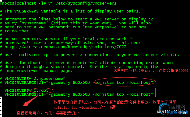

  2、修改vncserver配置文件(这里要特别注意)
  vi etc/sysconfig/vncservers

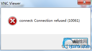

  配置文件修改不对可能会出现这种错误
  这是因为没有侦听本地tcp端口引起的,所以需要在配置文件中删除-nolisten tcp -localhost,修改完保存退出。
  3、重启vncserver服务,使配置生效。
  services vncserver resstart
