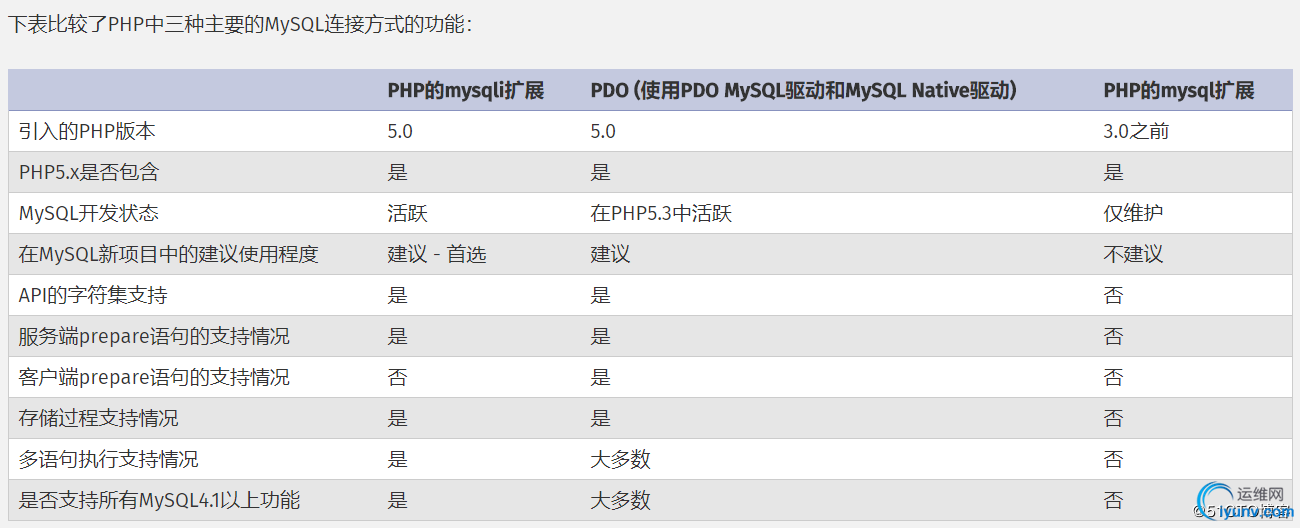

  对于mysql的api方法,先了解一下:
PHP5.3以上版本,为了链接MySQL数据库,可以指定mysqlnd,这样在本机就不需要先安装MySQL或MySQL开发包。
mysqlnd从php 5.3开始可用,可以编译时绑定到它(而不用和具体的MySQL客户端库绑定形成依赖)。
从PHP 5.4开始,对于未明确指定--with-mysql的情形,mysql本地驱动将会被安装。
可以参考如下配置:
比如:
--with-mysql       > 相当于该参数值为mysqlnd
--with-mysqli      > 相当于该参数值为mysqlnd
--with-pdo-mysql   > 相当于该参数值为mysqlnd
因为,--with-mysqli=/usr/local/mysql/bin/mysql_config  这种才是明确指定的表示方法

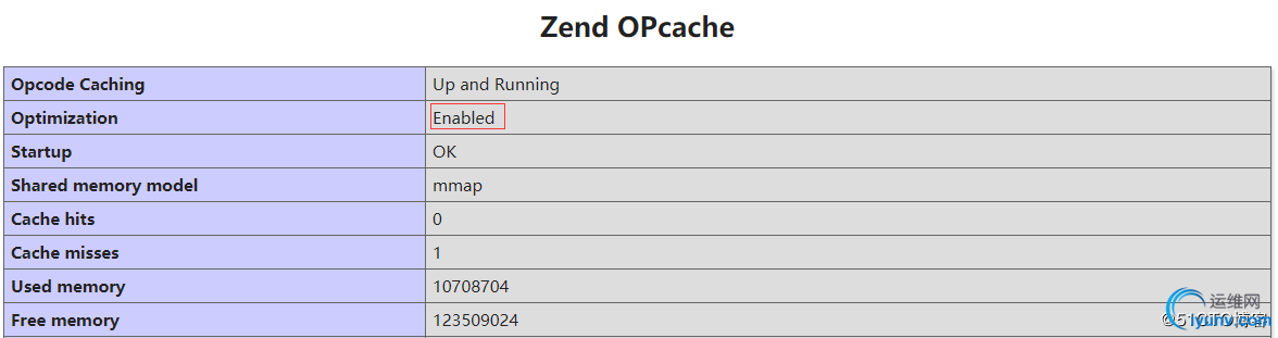

重启php服务并验证
# service php-fpm restart
# /usr/local/php/bin/php -m|grep -i opcach
Zend OPcache
Zend OPcache

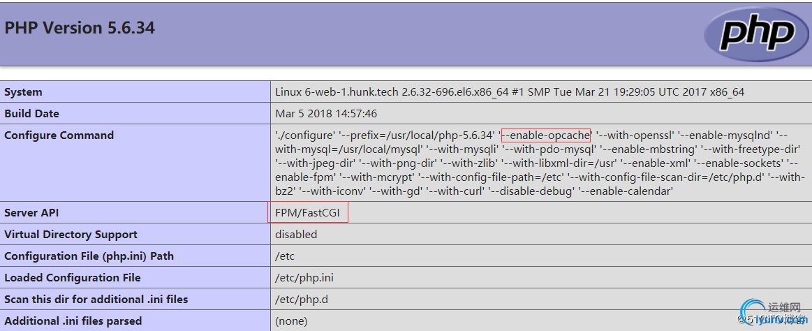

  通过phpinfo也可以看到
