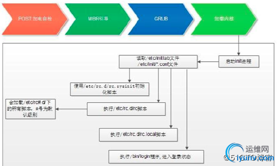

  Centos 6启动顺序图示:
  Centos 6启动步骤详解:
  1.post加电自检
  这个过程是开机后,BIOS或UEFI进行硬件检查的阶段
  2.MBR引导
  自检硬件没有问题时候,这里以BIOS为例,BIOS将会直接去找硬盘的第一个扇区,找到前446字节,将MBR加载到内存中,MBR将告诉程序下一阶段去哪里找系统grub引导。此阶段属于grub的第一阶段。grub还有1.5阶段和2阶段。
  3.GRUB引导
  grub第1.5和2阶段,信息默认存放在扇区中,如果使用grub-install生成的2阶段的文件是存放在/boot分区中的。
  为了加载内核系统,不得不加载/boot分区,而加载/boot分区,需要有/boot分区的驱动,/boot分区驱动是放在/boot分区中的,啊,我们好像进入了死循环了,Linux是怎么解决的呢?就是靠放在1.5阶段中的数据,是放在第一个扇区后的后续扇区中,具体占用多少字节,不太清楚,只知道1.5阶段和2阶段总共27个扇区。
  stage1.5:
  mbr之后的扇区,识别stage2所在的分区上的文件系统
  stage2:
  开机启动的时候看到的Grub选项、信息,还有修改GRUB背景等功能都是stage2提供的,stage2会去读入/boot/grub/grub.conf或者menu.lst等配置文件
  4.读取grub.conf文件
  读取grub.conf文件以确定内核启动的参数,准备启动内核
  5.启动内核
  加载内核,核心开始解压缩,启动一些最核心的程序。
  因为为了让内核足够轻小,硬件驱动并没有放在内核文件里面,我们可以看到内核很小,才4M左右,我们可以想象Windows中的驱动,安装系统时候还需要使用驱动软件下载好长时间呢
  因此需要使用/initramfs-2.6.32-696.el6.x86_64.img来驱动硬件
[iyunv@CentOS6 ~]# ll -h /boot/vmlinuz-2.6.32-696.el6.x86_64
  -r-xr-xr-x. 1 root root 4.1M Jul  8 21:06 /boot/vmlinuz-2.6.32-696.el6.x86_64
  6.加载伪文件系统(ramdisk),
  内核已将启动起来了,再调用ramdisk文件,尝试驱动所有的硬件设备,到这一步,内核起来了,所有驱动也装上了,因此后面的启动就可以交给程序了
  7.启动init进程
  grub中默认指定init=/sbin/init程序,可以在grub.conf中kernel行自定义执行程序init=/bin/bash,此时可以绕过下面步骤直接进入bash界面。
  内核源代码文件中显示996行左右,规定了init启动的顺序,/sbin/init->/etc/init->/bin/init->/bin/sh,/bin/bash没有写,应该是和/bin/sh一样吧
  (1)读取/etc/inittab文件
  inittab文件里面定义了系统默认运行级别,这一步做了一些工作如下:
  a)初始运行级别(RUN LEVEL)
  b)系统初始化脚本
  c)对应运行级别的脚本目录
  d)定义UPS电源终端/恢复脚本
  e)在虚拟控制台生成getty,以生成终端
  f)在运行级别5初始化X
  (2)执行/etc/rc.d/rc.sysinit程序
  系统初始化一些脚本,主要完成以下工作
  a)设置主机名
  b)设置欢迎信息
  c)激活udev和selinux可以在grub.conf中,kernel行添加selinux=0以关闭selinux
  d)挂载/etc/fstab文件中定义的文件系统
  e)检测根文件系统,并以读写方式重新挂载根文件系统
  f)设置系统时钟
  g)激活swap设备
  h)根据/etc/sysctl.conf文件设置内核参数
  i)激活lvm及software raid设备
  j)加载额外设备的驱动程序
  k)清理操作
  (3)/etc/rc#.d/文件(各种服务)
  里面定义的是各种服务的启动脚本,可以ls查看,S开头代表开机启动的服务,K开头的是关机要执行的任务。#代表数字,一个数字代表一个运行级别,共7个运行级别,这里就不多说了
  (4)/etc/rc.d/rc.local文件
  这里面可以自定义开机启动的命令。
  8.执行/bin/login
  执行/bin/login程序,等待用户登录

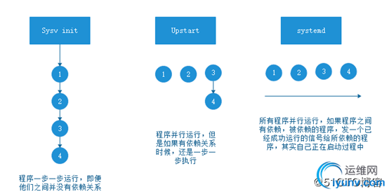

  Centos 7启动步骤详解:
  CentOS7和CentOS6启动流程差不多,只不过到init程序时候,改为了systemd,因此详细解释一下systemd后的启动流程

  Centos 7的改变:
  1、启动区别,改由systemd启动了(并行启动)
  2、防火墙用firewalld
  3、管理服务器用systemctl restart 服务名
  4、ifconfig命令默认没有,用ip addr查看IP
