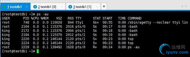

  第1步:作为管理员,第一步要查看谁在使用这台机器,有哪些用户,用户正在执行哪些程序
  查看谁在这台Linux服务器,使用的命令是who。在命令行执行可以返回哪些用户通过哪个终端在何时登录了这台服务器,登录时使用的IP地址是什么,如下图示。
  查看谁在使用系统
  查看所有用户下在执行的程序可以使用ps命令加适当的参数,ps命令的具体使用方法在以后实验中会详细说明。
  查看在运行的程序

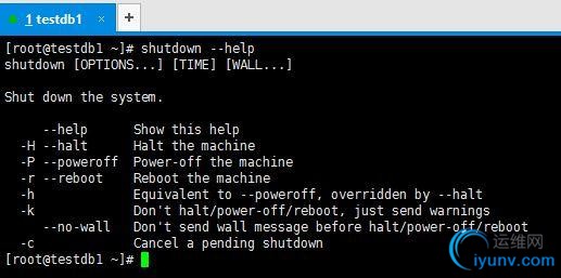

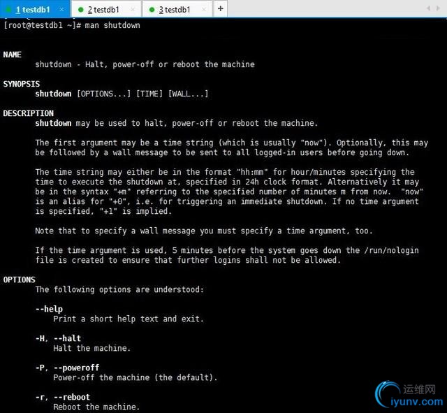

  那么shutdown命令到底如使用何呢?直接执行shutdown呢还是需要加参数后执行呢?随时随地的“man”一下,是个很好的学习Linux的习惯。也可以使用shutdown --help来查看命令的使用方法,相比较而言,man shutdown返回的是更详细的命令解释。
  shutdown命令使用说明
  shutdown命令简单的语法规则是:
  shutdown [-krhc] [时间] [警告信息内容]
  参数说明:
  -k : 并不是真的关机,只发送警告信息给登录用户
  -r : 在将系统的所有服务关闭之后立刻重新启动系统
  -h : 将系统的所有服务关闭之后 ,立刻关机。
  -c : 取消已经在进行的 shutdown 命令操作。
  时间 :指定系统关机的时间 !若没有这个参数,系统默认 1 分钟后自动执行shutdown操作。
  shutdown 简要帮助

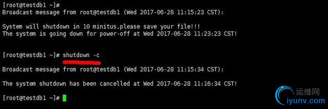

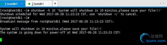

  在执行命令shutdown -h 10 'System will shutdown in 10 minitus,please save your file!!!' 之后,系统告诉大家,这台机器将会在十分钟后关机!并且会将信息反复显示在使用者屏幕上! 在10分钟之内系统管理员可以输入 shutdown -c 来取消这次的关机指令。如下图示
  如果你在执行shutdown命令时什么参数都没有加,直接执行shutdown命令后,系统默认会在1分钟后进行关机!

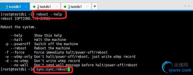

  reboot命令可以起到和shutdown -r相同的作用,建议执行reboot命令前执行几次数据写入命令 sync,保证数据同步写入到磁盘。
  reboot -help

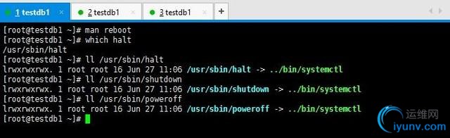

  shutdown命令发送信号给init程序,要求它改变运行级别runlevel为0 ,init 0会在进行数据写入磁盘等操作后调用halt或者poweroff。在没有acpi管理的系统上,halt只是关闭了操作系统,主机仍处于电源加电状态,需要手动按电源按钮断电,而poweroff会发送一个关闭电源的信号给acpi。 在CentOS 7中使用systemd 来进行服务管理,这三个命令没有区别,因为halt、poweroff、shutdown都是以符号链接到/bin/systemctl的,如下图所示。所以,你只需要按自己的使用习惯选择其中一个命令就好。

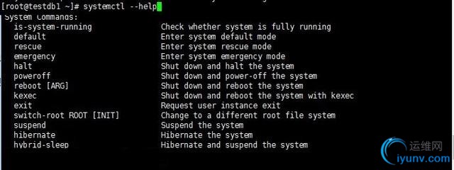

  CentOS 7.x开始,CentOS开始使用systemd服务来代替daemon,原来管理系统启动和管理系统服务的相关命令全部由systemctl命令来代替。
  # systemctl [命令]
  命令参数包括:
  halt 进入系统关闭的模式,电源可能不切断
  poweroff 进入系统关机模式,电源切断
  reboot 直接重新启动
  suspend 系统挂起,进入休眠模式
  例如重新启动系统,可以执行命令# systemctl reboot
  systemctl --help
