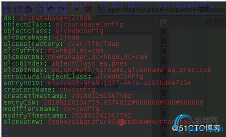

3.2.修改olcDatabase={2}hdb.ldif文件
Vim /etc/openldap/slapd.d/cn=config/olcDatabase={2}hdb.ldif
修改olcDatabase={2}hdb.ldif文件,对于该文件增加一行
olcRootPW: {SSHA}o1bqtofUr95dkEDdXbAMAVPFSnNDU3+2,然后修改域信息:
olcSuffix: dc=hbgd,dc=com
olcRootDN: cn=Manager,dc=hbgd,dc=com
注意:其中cn=Manager中的Manager表示OpenLDAP管理员的用户名,而olcRootPW表示OpenLDAP管理员的密码。

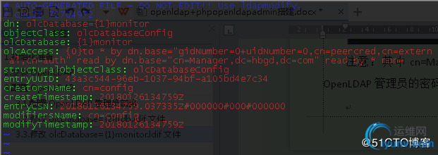

3.3.修改olcDatabase={1}monitor.ldif文件
修改olcDatabase={1}monitor.ldif文件,如下:
vim /etc/openldap/slapd.d/cn=config/olcDatabase\=\{1\}monitor.ldif
olcAccess: {0}to * by dn.base=”gidNumber=0+uidNumber=0,cn=peercred,cn=extern
al,cn=auth” read by dn.base=”cn=Manager,dc=hbgd,dc=com” read by * none
注意:该修改中的dn.base是修改OpenLDAP的管理员的相关信息的。

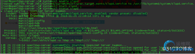

启动OpenLDAP服务,使用如下命令:
systemctl enable slapd
systemctl start slapd
systemctl status slapd

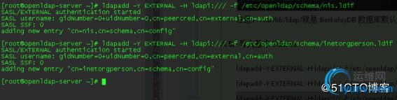

3.5.导入基本Schema
ldapadd -Y EXTERNAL -H ldapi:/// -f /etc/openldap/schema/cosine.ldif
ldapadd -Y EXTERNAL -H ldapi:/// -f /etc/openldap/schema/nis.ldif
ldapadd -Y EXTERNAL -H ldapi:/// -f /etc/openldap/schema/inetorgperson.ldif

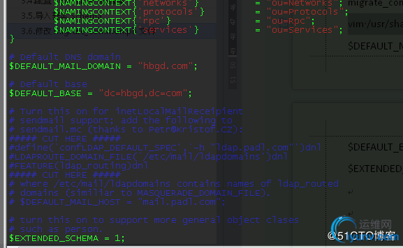

3.6.修改migrate_common.ph文件
  migrate_common.ph文件主要是用于生成ldif文件使用,修改migrate_common.ph文件,如下:
vim /usr/share/migrationtools/migrate_common.ph +71
$DEFAULT_MAIL_DOMAIN = “hbgd.com”;
$DEFAULT_BASE = “dc=hbgd,dc=com”;
$EXTENDED_SCHEMA = 1;
到此OpenLDAP的配置就已经全部完毕,下面我们来开始添加用户到OpenLDAP中。

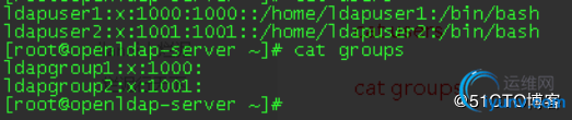

  把刚刚添加的用户和用户组提取出来,这包括该用户的密码和其他相关属性,如下
grep “:10[0-9][0-9]” /etc/passwd > /root/users
grep “:10[0-9][0-9]” /etc/group > /root/groups

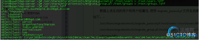

根据上述生成的用户和用户组属性,使用migrate_passwd.pl文件生成要添加用户和用户组的ldif,如下:
/usr/share/migrationtools/migrate_passwd.pl /root/users > /root/users.ldif
/usr/share/migrationtools/migrate_group.pl /root/groups > /root/groups.ldif
cat users.ldif
cat groups.ldif

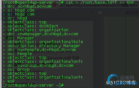

  配置openldap基础的数据库,如下:
cat > /root/base.ldif << EOF
dn: dc=hbgd,dc=com
o: hbgd com
dc: hbgd
objectClass: top
objectClass: dcObject
objectclass: organization
dn: cn=Manager,dc=hbgd,dc=com
cn: Manager
objectClass: organizationalRole
description: Directory Manager
dn: ou=People,dc=hbgd,dc=com
ou: People
objectClass: top
objectClass: organizationalUnit
dn: ou=Group,dc=hbgd,dc=com
ou: Group
objectClass: top
EOF

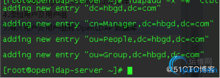

导入基础数据库,使用如下命令:
ldapadd -x -w “xxxxxx” -D “cn=Manager,dc=hbgd,dc=com” -f /root/base.ldif

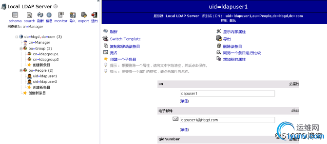

导入用户到数据库,使用如下命令:
ldapadd -x -w “xxxxx” -D “cn=Manager,dc=hbgd,dc=com” -f /root/users.ldif

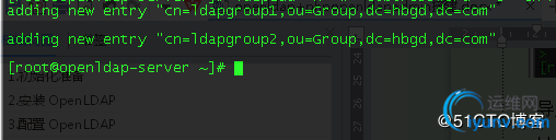

导入用户组到数据库,使用如下命令
ldapadd -x -w “xxxxx” -D “cn=Manager,dc=hbgd,dc=com” -f /root/groups.ldif

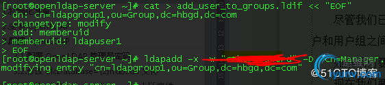

现在我们要把ldapuser1用户加入到ldapgroup1用户组,需要新建添加用户到用户组的ldif文件,如下:
cat > add_user_to_groups.ldif << “EOF”
dn: cn=ldapgroup1,ou=Group,dc=hbgd,dc=com
changetype: modify
add: memberuid
memberuid: ldapuser1
EOF
  执行如下命令:
ldapadd -x -w “xxxxxx” -D “cn=Manager,dc=hbgd,dc=com” -f /root/add_user_to_groups.ldif

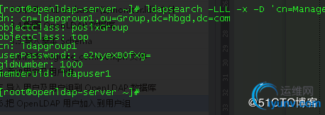

查询添加的OpenLDAP用户组信息,如下:
ldapsearch -LLL -x -D ‘cn=Manager,dc=hbgd,dc=com’ -w “xxxxx” -b ‘dc=hbgd,dc=com’ ‘cn=ldapgroup1’
通过上图,我们可以很明显的看出ldapuser1用户已经加入到ldapgroup1用户组了。

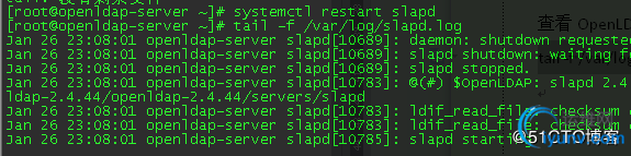

7.开启OpenLDAP日志访问功能
  默认情况下OpenLDAP是没有启用日志记录功能的,但是在实际使用过程中,我们为了定位问题需要使用到OpenLDAP日志。
新建日志配置ldif文件,如下:
cat > /root/loglevel.ldif << “EOF”
dn: cn=config
changetype: modify
replace: olcLogLevel
olcLogLevel: stats
EOF

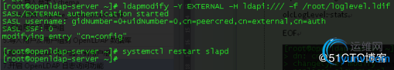

导入到OpenLDAP中,并重启OpenLDAP服务,如下:
ldapmodify -Y EXTERNAL -H ldapi:/// -f /root/loglevel.ldif
systemctl restart slapd
修改rsyslog配置文件,并重启rsyslog服务,如下:
cat >> /etc/rsyslog.conf << “EOF”
local4.* /var/log/slapd.log
EOF
systemctl restart rsyslog
  查看OpenLDAP日志,如下:
tail -f /var/log/slapd.log

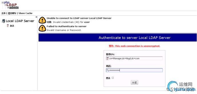

  设置开机自启并启动Apache:
[root@localhost ~]# systemctl enable httpd
[root@localhost ~]# systemctl start httpd
  浏览器访问phpldapadmin:
http://(localhost或服务器地址)/phpldapadmin/
用户名:cn=Manager,dc=hbgd,dc=com
密码:设定的管理员密码
