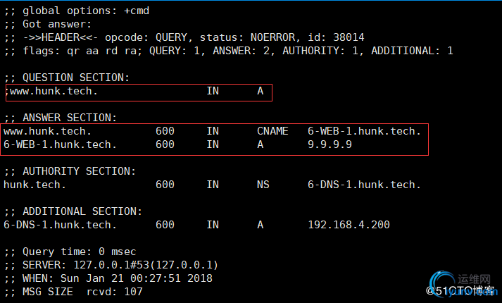

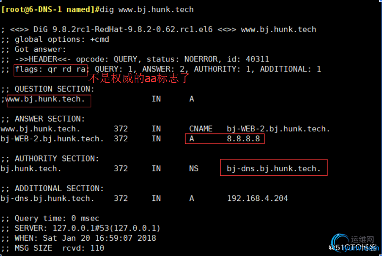

  DNS查询中出现aa标记的话,就是权威查询,也就是说,查询的资源记录就是在那台DNS服务器直接查出来,而不是通过其他DNS查询。

需要将此DNS的主配置文件/etc/named.conf中的以下2行设置,必须声明为no,而不可以注释。否则查询失败,返回SERVFAIL
dnssec-enable no;

另外,在父域的DNS服务器上面的zone文件要定义委派的子域DNS的权威DNS服务器
bj                      NS      bj-dns                     #bj子域 的NS 记录为bj.hunk.tech中定义的DNS服务器
bj-dns                  A       192.168.4.204               # 对应子域权威DNS的A记录
注意了,如果设置了主从DNS,那么,在委派的时候,也是需要把委派域中的DNS服务器同时添加记录,否则可能会单点故障。

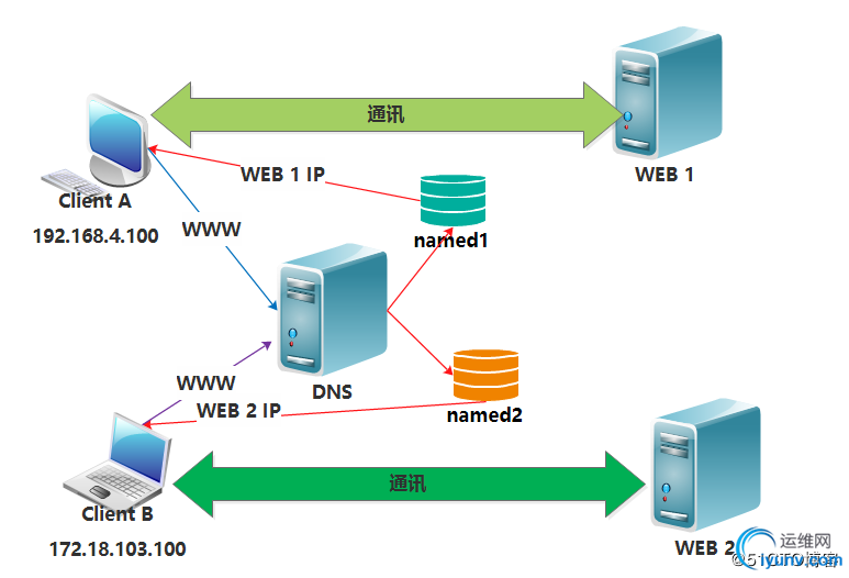

智能DNS
  实现的基础就是view视图
  view是BIND9强大的新功能,允许名称服务器根据询问者的不同有区别的回答DNS查询。特别是当运行拆分DNS设置而不需要运行多个服务器时特别有用。
每个视图定义了一个将会在用户的子集中见到的DNS名称空间。
 一个bind服务器可定义多个view,每个view中可定义一个或多个zone
 每个view用来匹配一组客户端
 多个view内可能需要对同一个区域进行解析,但使用不同的区域解析库文件

  以下用一个实例来看ACL与view的搭配使用吧。不同地址解析不同的IP,即智能DNS
1.定义好ACL地址范围,DNS读取的时候,是由上往下匹配,所以,any必须放至最后

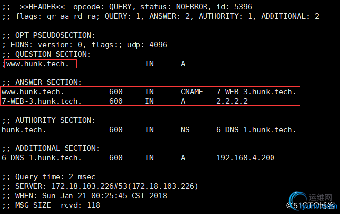

  找一台172网段的主机进行测试
#ip -4 addr
inet 172.18.103.222/16 brd 172.18.255.255 scope global dynamic ens36
  从日志可以看出来查询匹配了view规则net_172
client 172.18.103.222#51655: view net_172: query: www.hunk.tech IN A +E (172.18.103.226)
  在本机使用127.0.0.1地址进行测试
#dig www.hunk.tech @127.0.0.1
  从日志可以看出来查询匹配了view规则net_other
client 127.0.0.1#43506: view net_other: query: www.hunk.tech IN A + (127.0.0.1)
