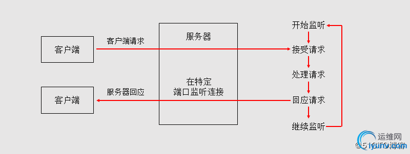

三、Linux守护进程运行方式
  1. 独立运行(stand-alone)的守护进程
  独立运行的守护进程由init脚本负责管理,所有独立运行的守护进程的脚本在/etc/rc.d/init.d/目录下。系统服务都是独立运行的守护进程,包括syslogd和cron等。独立运行的守护进程的工作方式称做stand-alone,它是UNIX传统的C/S模式的访问模式。
  2.xinetd模式运行独立的守护进程
  从守护进程的概念可以看出,对于系统所要通过的每一种服务,都必须运行一个监听某个端口连接所发生的守护进程,这意味着资源浪费。为了解决这个问题,Linux引进了"网络守护进程服务程序"的概念。也就是xinted(extended internet daemon)。xinetd能够同时监听多个指定的端口,在接受用户请求时,它能够根据用户请求的端口的不同,启动不同的网络服务进程来处理这些用户请求。可以把xinetd看做一个管理启动服务的管理服务器,它决定把一个客户请求交给哪个程序处理,然后启动相应的守护进程。xinetd无时不在运行并监听它所管理的所有端口上的服务。当某个要连接它管理的某项服务的请求到达时,xinetd就会为该服务启动合适的服务器。

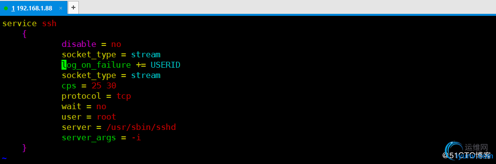

  下面开始配置ssh被xinetd托管
  #  vim  /etc/xinetd.d/ssh                             --默认是没有这个文件的,需要创建
service ssh                             # 代表被托管服务的名称
        disable = no                    # 是否禁用托管服务,no表示开启托管服务
        log_on_failure += USERID        # 设置失败时,UID添加到系统登记表
        socket_type = stream            # socket连接方式,这个是属于本地方式,对ssh无效
        server_args = --daemon          # 设置服务启动时需要的参数
        cps = 25 30                     # 每秒25个入站连接,如果超过限制,则等待30秒。主要用于对付拒绝服务攻击
        protocol = tcp                  # 代表ssh走的是tcp协议连接
        wait = no                       # 是否并发,这个参数对ssh无效
        user = root                     # 以什么用户进行启动
        server = /usr/sbin/sshd         # 被托管服务的启动脚本
        server_args = -i                # 启动脚本的参数
  #  systemctl  restart  xinetd.service    --重新启动xinetd服务
  #  lsof  -i:22                                        --ssh的默认端口为22,可以通过/etc/services查看各个服务的端口
  --查看22端口的进程,由sshd变为了xinetd就表示你拖管成功了
