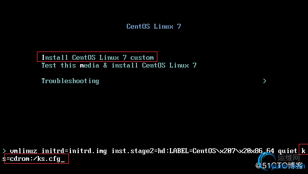

  5.6、自定义安装介质安装系统:(没有服务器放置kickstart文件,但又想使用ks文件,可以自己创建一个光盘镜像,并将ks文件放进去,镜像只需要有iso目录即可)
  实现步骤如下:
  ①、先配置好ks.cfg文件
  ②、[root@localhost ~]# mkdir myboot   //创建目录,存放isolinux目录,把myboot当做制作光盘的根
  ③、[root@localhost ~]# cd myboot
  ④、[root@localhost myboot]# cp -r /mnt/isolinux/ ./
  [root@localhost ~]# ls /root/myboot/isolinux/
          boot.cat  grub.conf   isolinux.bin  memtest     TRANS.TBL     vmlinuz
          boot.msg  initrd.img  isolinux.cfg  splash.png  vesamenu.c32
  ⑤、[root@localhost myboot]# chmod +w isolinux/*   //可以定制isolinux.cfg中的配置
  ⑥、[root@localhost myboot]# cp /root/anaconda-ks.cfg  ./ks.cfg
  ⑦、[root@localhost ~]# mkisofs -R -J -T -v --no-emul-boot --boot-load-size 4 --boot-info-table -V "centos7 custom" -c isolinux/boot.cat -b isolinux/isolinux.bin -o /root/boot.iso  myboot/   //制作光盘镜像,制作镜像时一定要退出相应的目录
  ⑧、将此次制作的镜像文件放入光驱(镜像文件:/root/boot.iso)
  ⑨、在安装选择界面(即grub选择界面,在相应安装的菜单上敲入“tab”键,在后面输入如下内容)
  ks=cdrom:/ks.cfg  //指定ks文件的位置位于光盘根目录下,如下图
  注意:以上步骤需要向内核传递参数,如果不想这样做而实现全自动安装,可以编译isolinux/isolinux.cfg,在上述第⑤步骤中直接将ks参数写在此处即可(如图:ks=cdrom:/ks.cfg),然后再制作镜像
