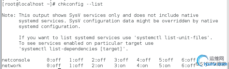

在以往的红帽系列中主要的控制我认为及chkconfig与service和ntsysv。
Chkconfig:一个用来激活、关闭、及查询不同 runlevel ( 0~6 )中的相关系统服务。所以其主要作用在于查询( --list )、激活或关闭 /etc/rc.d 或 xinetd 之服务。

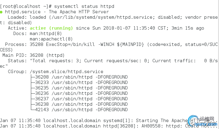

Systemctl status httpd(输出单元运行情况)

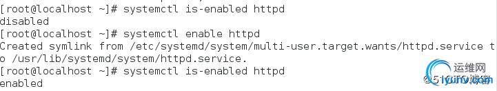

systemctl is-enabled httpd(查看单元配置是否为自动启动)
Systemctl enabled httpd (开机自动激活单元)(disabled为关闭 enabled为开启)
