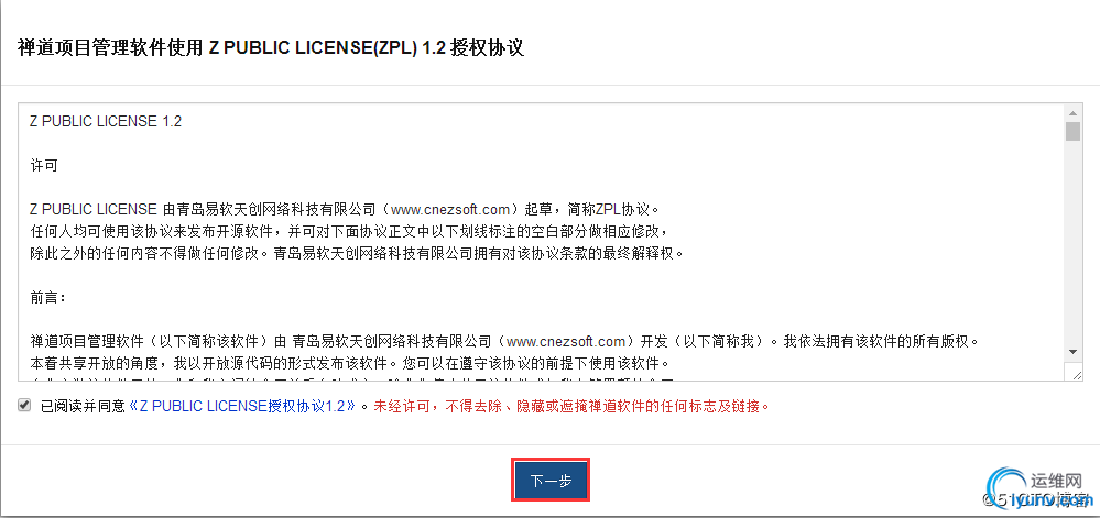

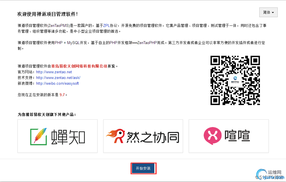

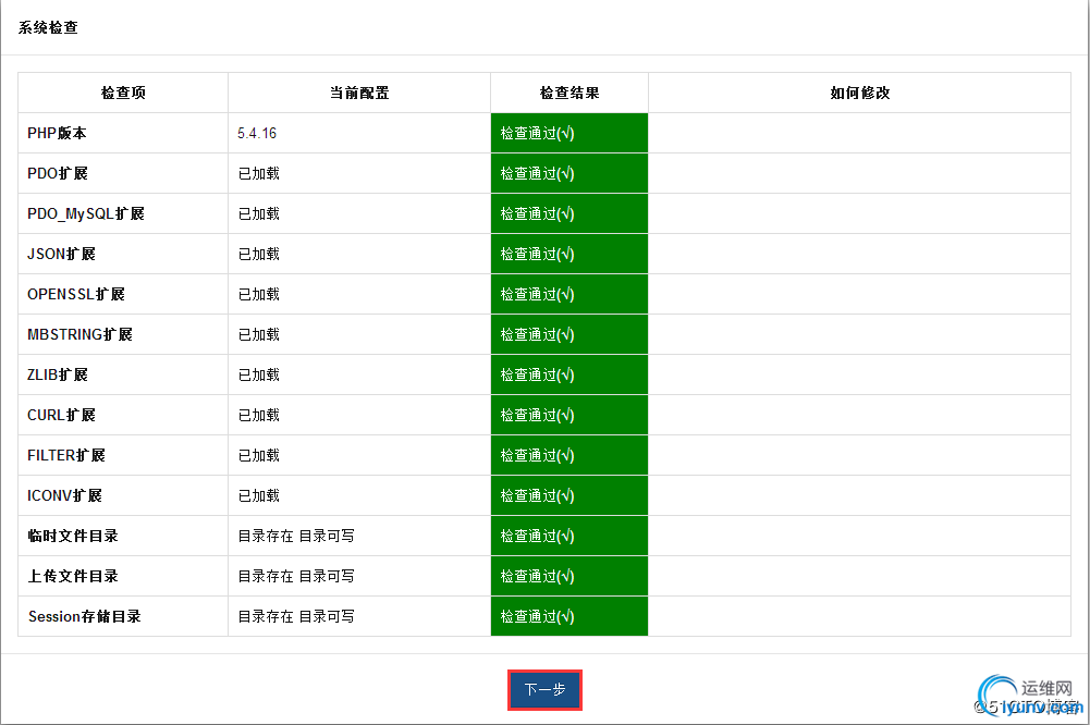

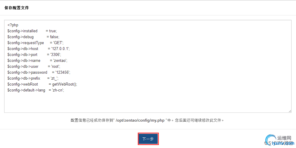

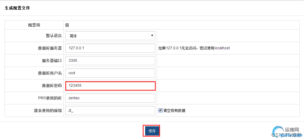

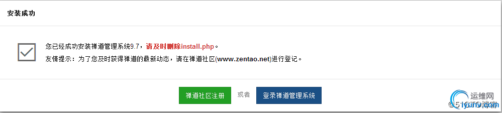

web访问:http://ip/install.php 根据提示进行操作安装
  安装步骤:

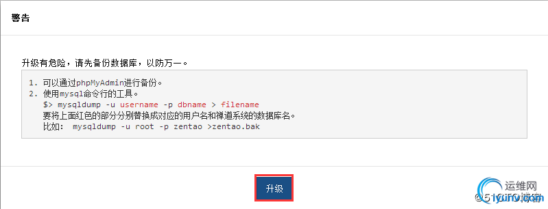

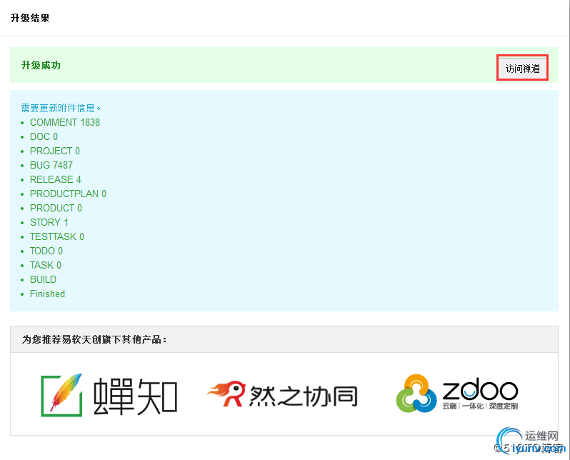

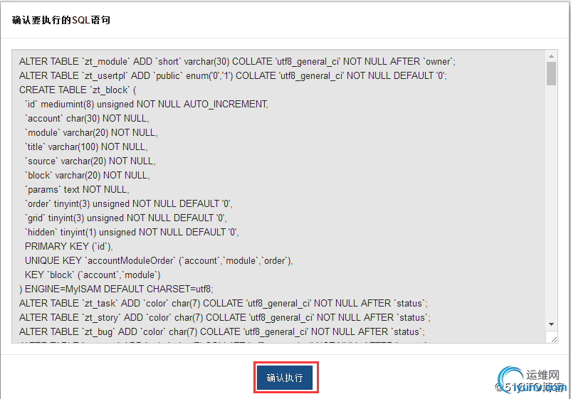

  三 、 升级

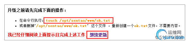

        将8.1.3版本/opt/zentao/www/data/下面的数据拷贝到9.7版本对应目录,将9.7版本源码包中的upgrade.php拷贝到对应目录,
使用mysqldump -uroot -p zentao > zentao.sql导出源数据库中表结构和数据,在新服务器系统上执行mysql -uroot -p zentao < /opt/zentao.sql

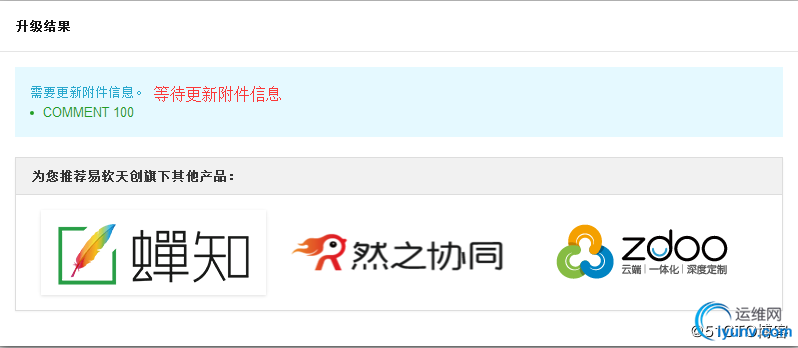

web访问:http://ip/upgrade.php 根据提示进行升级安装
  升级步骤:
