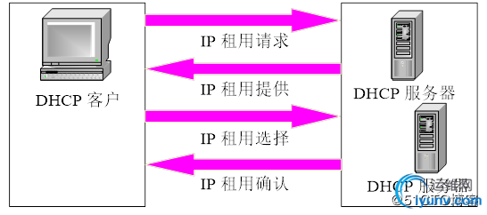

  3. DHCP的工作过程
  •   第1步:(请求DHCP服务器)
  •   客户端在局域网广播发送 DHCP discovery包,寻找DHCP服务器,即向255.255.255.255发送特定的广播信息,每一台安装了TCP/IP协议的主机都会有这个广播地址,但只有DHCP服务器才会做出回应。
  •   第2步:(提供IP地址)
  •   服务器收到DHCP discovery包后,向客户机发送一个包含分配的IP地址和其它设置的 DHCP offer 包,目的告诉客户机,我能为你提供IP地址。
  •   第3步:(选择IP地址)
  •   客户机收到DHCP offer提供信息包后,(如果客户机在一段时间内没有接收到DHCP服务器发出dhcp offer包,则会重新发送dhcp discover。如果广播区域内不止一台dhcp服务器,则由客户机决定使用哪个)客户机选择第一个接收到的提供信息包,以广播的方式再发送一个DHCP request请求信息包,客户机向服务器请求IP地址。
  •   第4步:(IP地址提供确认)
  •   服务端收到客户机回应的DHCP request 请求信息包之后,便向客户机发送一个DHCP ack 确认信息包,告诉客户机可以使用它提供的IP地址。
  •   第5步:(重新登录)
  •   以后DHCP客户机每次使用此IP地址时,就不需要再发送DHCP discovery包了,而是直接发送一个包含前一次所分配的IP地址的DHCP request请求信息。当DHCP服务器收到这一信息以后,它会继续让客户机使用此IP地址,并回答一个DHCP ack确认信息。如果此IP地址已无法再分配给原来的客户机使用时,则DHCP服务器给客户机回答一个DHCP nack否认信息。当原来的客户机收到此DHCP nack否认信息后,它就必须重新发送DHCP discovery寻找信息来请求新的IP地址。
  •   第6步:(更新租约)
  •   DHCP服务器向客户机出租的IP地址都有一个租借期限,期满后DHCP服务器便会收回出租的IP地址。如果客户机要延长其IP租约,必须更新其IP租约。客户机启动时和IP租约期限过一半时,客户机都会自动向DHCP服务器发送更新其IP租约的信息。

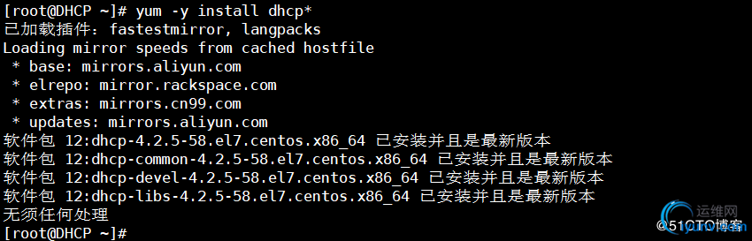

  1. 在服务器上安装DHCP软件包
#  yum  -y  install  dhcp*         --安装dhcp软件包  如果已经安装过了,则显示“无须任何处理”
  安装好后,配置文件目录:/etc/dhcp/dhcpd.conf

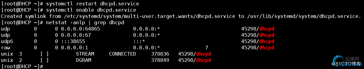

  3、启动DHCP服务
  #  systemctl  restart  dhcpd.service        --重启DHCP服务
  #  systemctl  enable  dhcpd.service        --设置为开机自启动
  #  netstat  -anlp  |  grep  dhcpd             --查看dhcp服务端口为67

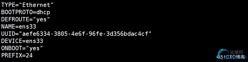

  4、来到客户机验证
  把客户端机的网卡配置成dhcp,再重启网络服务
  #  vim  /etc/sysconfig/network-scripts/ifcfg-ens33
  BOOTPROTO=dhcp                                 --网卡指定方式改为dhcp
  #  systemctl  restart  network.service          --重启网卡

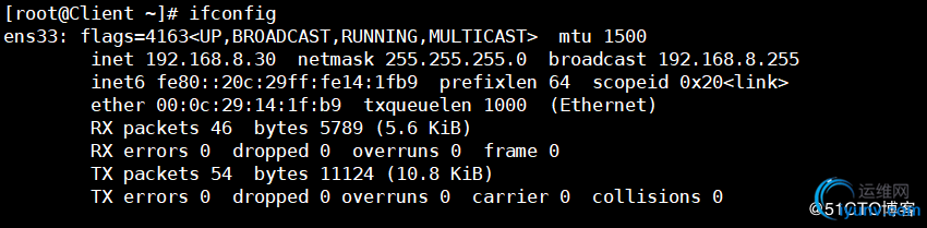

  打开日志文件查看分配的IP地址
  服务器:
#  tail  -f  /var/log/messages           --在服务器上监听日志
  客户机:
  打开两个终端窗口:一个查看日志,一个重启网络。
  查看日志
  重启网络
#  systemctl  restart  NetworkManager    --重启这个服务,每次重启网络服务时,系统都会重新去DHCP服务器上获取IP地址
  查看IP
#  ifconfig                         --查看IP

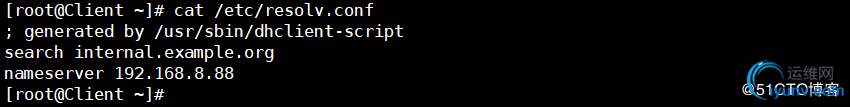

  查看网关
#  route  -n  |  grep  UG    --查看网关
查看路由
#  cat  /etc/resolv.conf     --查看路由

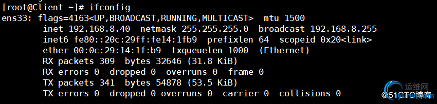

  5、如果要把客户机分配的IP给固定的话,可以在服务器做如下配置
  #  vim  /etc/dhcp/dhcpd.conf                       --分给客户机IP的记录文件
  在文件的最下面加上下面一段代码即可
  75 host Client {                                             --host后面接的是客户机主机名称,可以自定义,建议为主机名
  76   hardware ethernet 00:0c:29:82:6f:db;    --代表客户机的物理MAC地址
  77   fixed-address 192.168.8.40;                   --代表如果有遇到物理MAC地址为上面一行的,则分配这行的IP给它
  78 }
测试,重复第4步
  6、客户机获取IP
  先清除客户机IP地址缓存
#  ifconfig                                                       --查看IP,应该为设定的IP,即192.168.8.40
