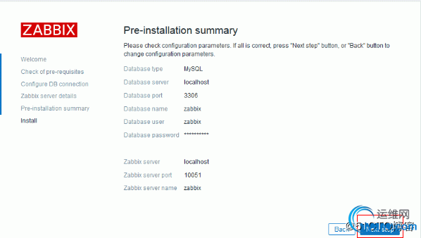

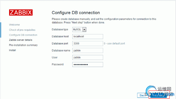

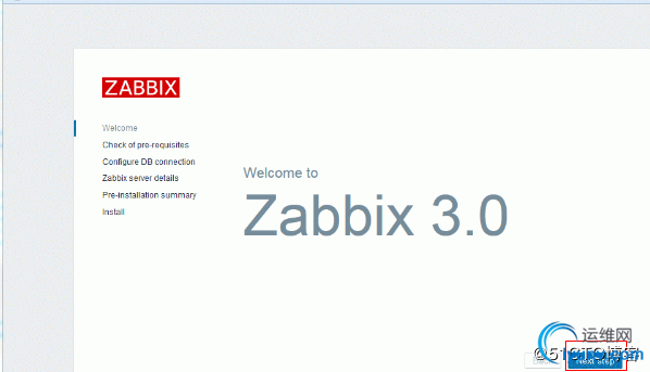

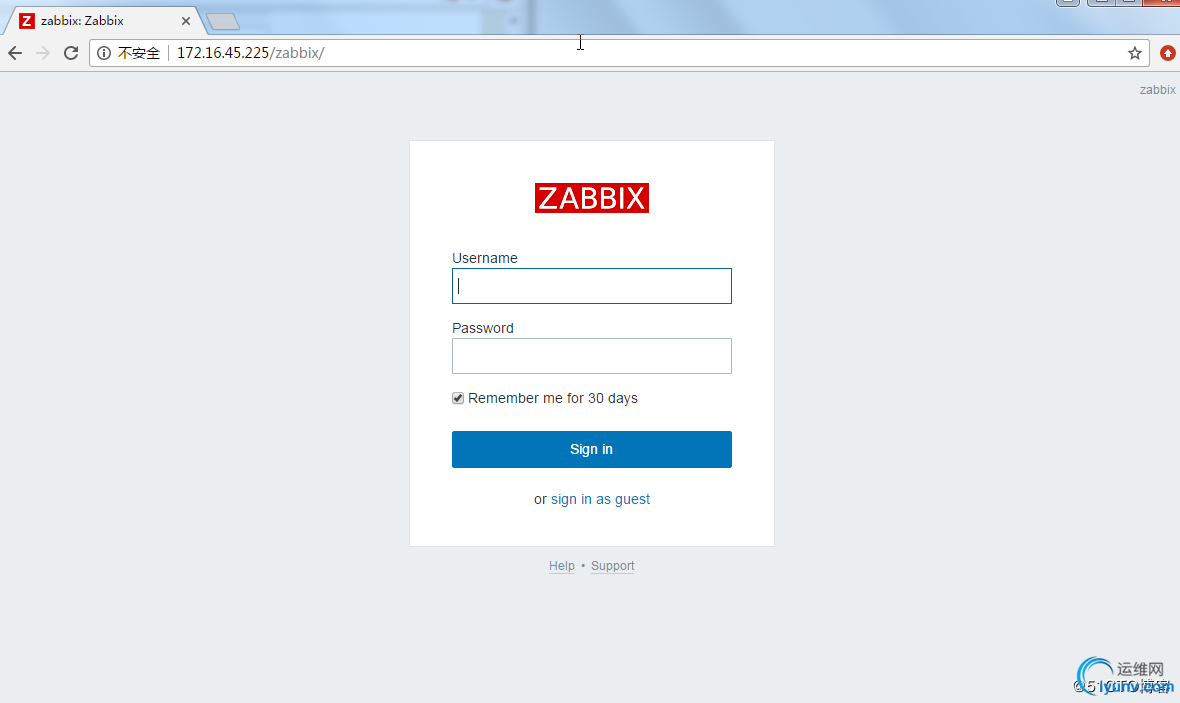

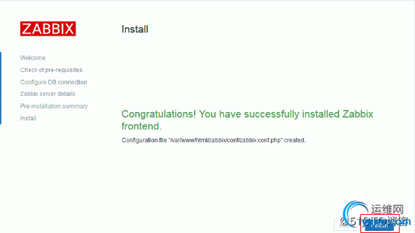

  用浏览器访问http://172.16.45.225/zabbix ,并按照提示安装:
  登陆的账号密码,默认是Admin:zabbix

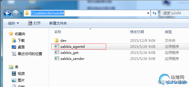

3, 进入到 C:\zabbix\bin\win64 目录下,进行服务的注册与启动。
(1),注册 zabbix_agentd 服务
C:\zabbix\bin\win64\zabbix_agentd.exe –c C:\zabbix\conf\zabbix_agentd.win.conf –i
(2),启动 zabbix_agentd 服务
C:\zabbix\bin\win64\zabbix_agentd.exe –c C:\zabbix\conf\zabbix_agentd.win.conf –s
查看客户端机器是否有 zabbix_agentd 进程和服务
4, 在 zabbix_web 的界面创建添加的 windows 主机,是否正常。
