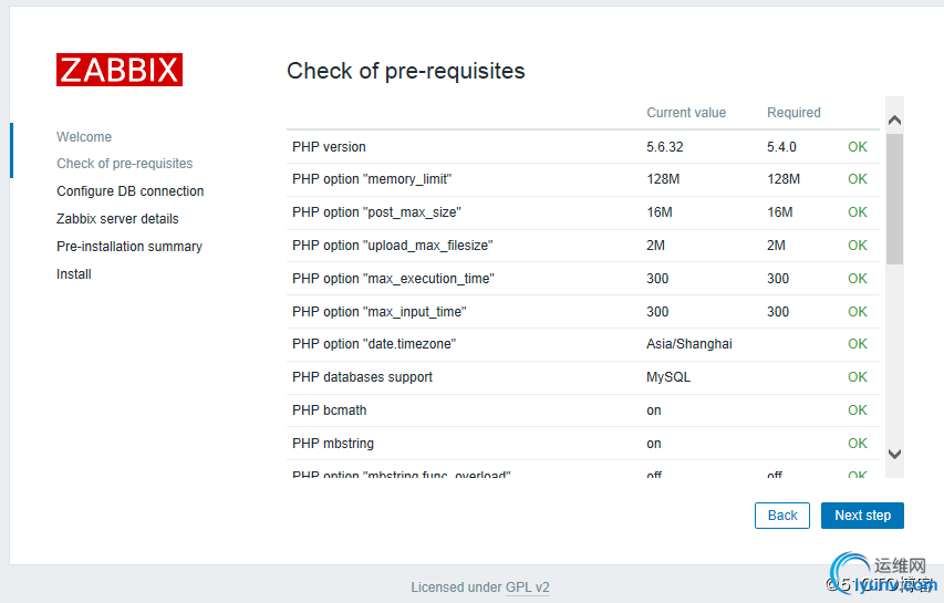

192.168.10.100/zabbix如果能看到页面说明你成功了一大半了。如果有红色的错误,是有相关的PHP依赖没有安装上,根据提示,使用yum安装即可。

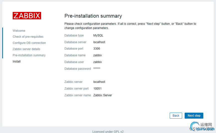

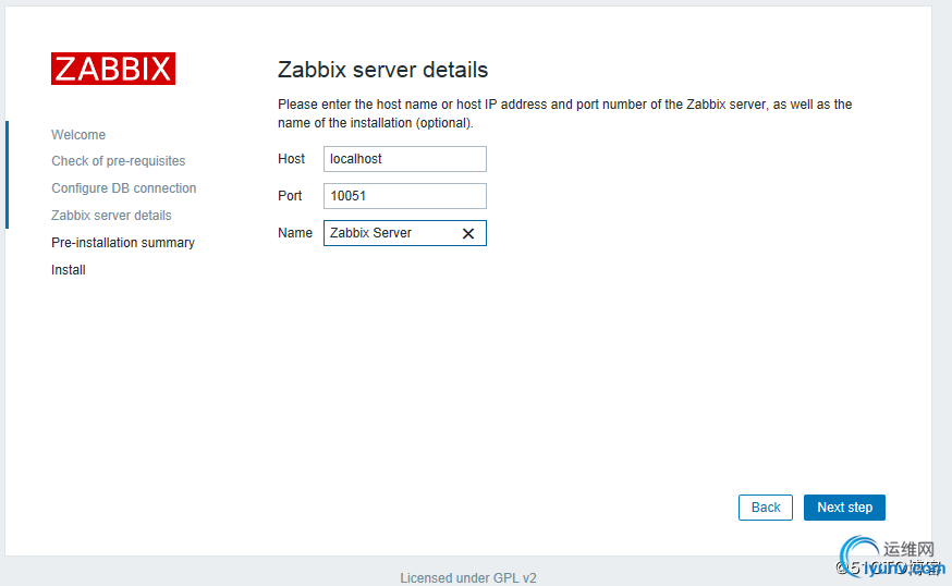

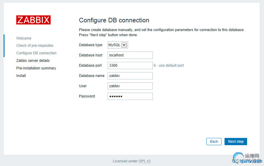

会让你选择自己的设置
数据库类型为mysql   数据库地址  localhost   端口号   3306   User  zabbix   Pass  zabbix   Database  zabbix

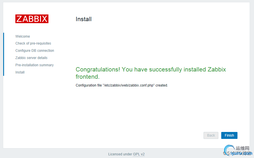

   然后直接下一步。如果有提示说无法创建数据库配置文件,可以按照他的提示把文件下载下来,放到/etc/zabbix/web下面。要注意文件权限

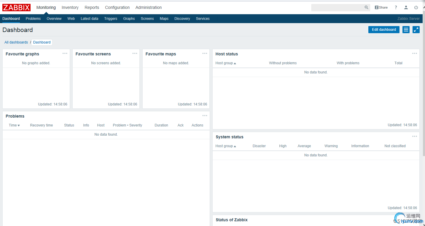

最后,你可以看到这样的页面

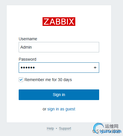

默认用户名为  Admin    (首字母大写)
默认密码为  zabbix
