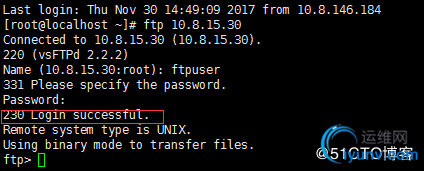

1.8.3、验证执行
在本机执行
ftp 10.8.15.30
若出现上图表示成功安装。

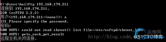

1.9.1、500 OOPS: could not read chroot() list file:/etc/vsftpd/chroot_list
出错原因:
1、   没有创建chroot_list文件
2、   Chroot_list文件中的内容配置不对

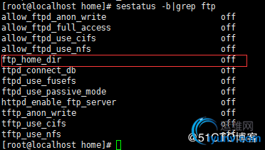

1.9.2、500 OOPS: cannot change directory:/home/wwwroot解决方法
CentOS中安装FTP服务vsftpd是,使用ftp命令登录过程中用户名和密码输入正确情况下一直出现500 OOPS: cannot change directory:/home/wang,真是奇哉怪也。后来查找了很多资料,才发现和CentOS系统有关系,以前用Ubuntu好像不会有这样问题 的。
使用CentOS命令sestatus查看ftp布尔值的状态列表:sestatus -b|grep ftp
可以看到所有的设置都为off,我们需要将ftp_home_dir设置为on就可以了setsebool -P  ftp_home_dir  on
其中-P表示重新开机后依旧保持为on,执行下命令,再次用ftp命令连接可以登录了

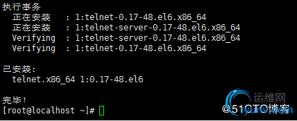

2.2、安装
两者都没有的安装的话,yum安装以下服务
yum install xinetd telnet telnet-server -y

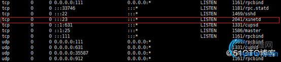

当你启动telnet服务后,你可以用netstat –tunlp命令来查看telnet服务所使用的端口,可以发现有23

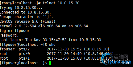

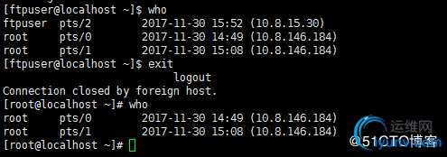

2.5.1.1、非root执行验证(不能用root用户登录)
telnet 10.8.15.30
Exit

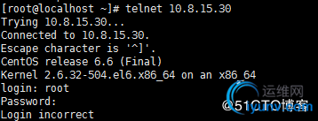

2.5.1.2、ROOT执行验证(用root用户登录—没有成功)
2.5.1.2.1、查看root是否可以登录
2.5.1.2.2、配置root可以登录(没有成功)
root权限执行
vi /etc/ssh/sshd_config
#PermitRootLogin yes
修改为
PermitRootLogin yes
重启ssh服务 /etc/rc.d/init.d/sshd restart
普通用户OK,root输入正确密码出错误提示.
CentOS release 5 (Final)
Kernel 2.6.18-53.el5 on an i686
login: root
Password:
Login incorrect
查看log有如下信息。
  tail /var/log/secure
  Mar 17 02:16:55 localhost login: pam_securetty(remote:auth): access denied: tty 'pts/3' is not secure !
  Mar 17 02:16:59 localhost login: FAILED LOGIN 1 FROM 192.168.160.1 FOR root, Authentication failure
2.5.1.2.3、解决root登陆的阻止条件

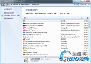

2.5.3.1、windows打开telent
第一步:点击开始,打开控制面板,找到程序和功能一项,点击打开。
第二步:打开或关闭windows功能
第三步:勾选 telnet服务器  telnet客户端   确定。到此为止安装telnet服务完毕。

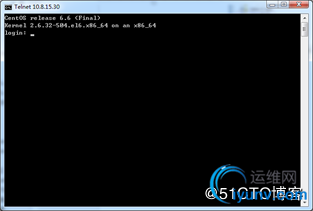

2.5.3.2、执行检验
windowscmd的命令窗口下输入:telnet 10.8.15.30
弹出窗口如下表示成功:
