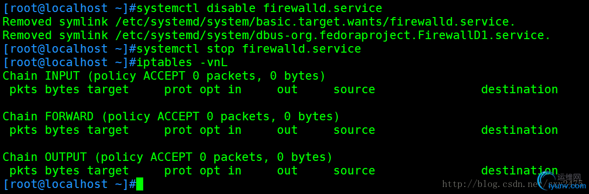

  systemctl disable firewalld.service       禁止防火墙自启动
systemctl stop firewalld.service      关闭防火墙服务
iptables -vnL                         验证防火墙是否成功关闭

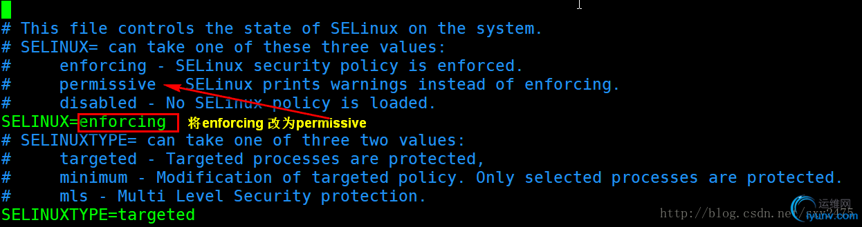

vim /etc/selinux/config             编辑SELinux配置文件
SELINUX=permissive       更改参数,设置SELINUX=permissive
这里用到了vim编辑器,如果对它的使用方法不熟悉,可以出门左拐去看我之前写vim使用手册,这里就不多做介绍了。
  selinux配置文件

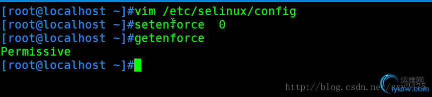

setenforce  0          设置监控模式为许可状态
getenforce            验证设置是否生效,设置生效后执行命令后会回显"permissive"

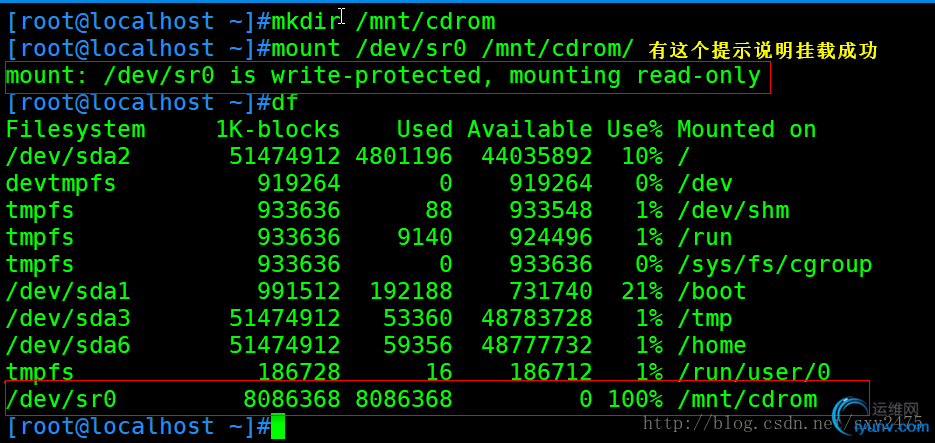

mkdir /mnt/cdrom         创建挂载点
mount /dev/sr0  /mnt/cdrom/     挂载光盘到挂载点
df                        查看挂载,检查光盘是否挂载成功

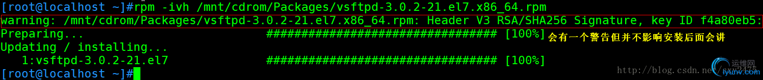

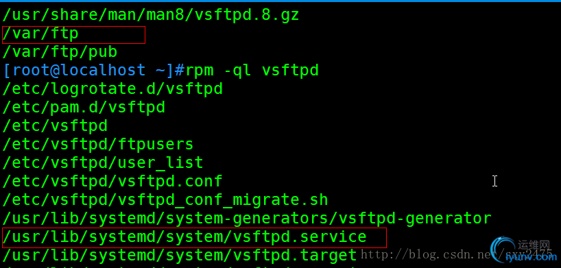

rpm -ivh /mnt/cdrom/Packages/vsftpd-3.0.2-21.el7.x86_64.rpm     使用rpm安装FTP服务
rpm -ql vsftpd      检查安装的服务
执行rpm -ql vsftpd 命令,确保下面两个文件是存在的。
/usr/lib/systemd/system/vsftpd.service
/var/ftp

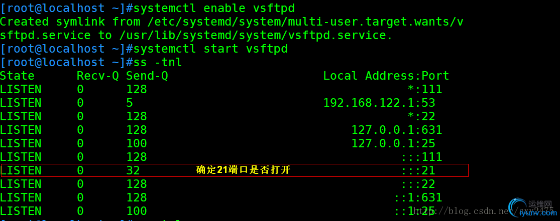

systemctl start vsftpd      启动ftp服务
ss -tnl                     21端口打开,验证服务开启
systemctl enable vsftpd     设为开机自动启动ftp服务

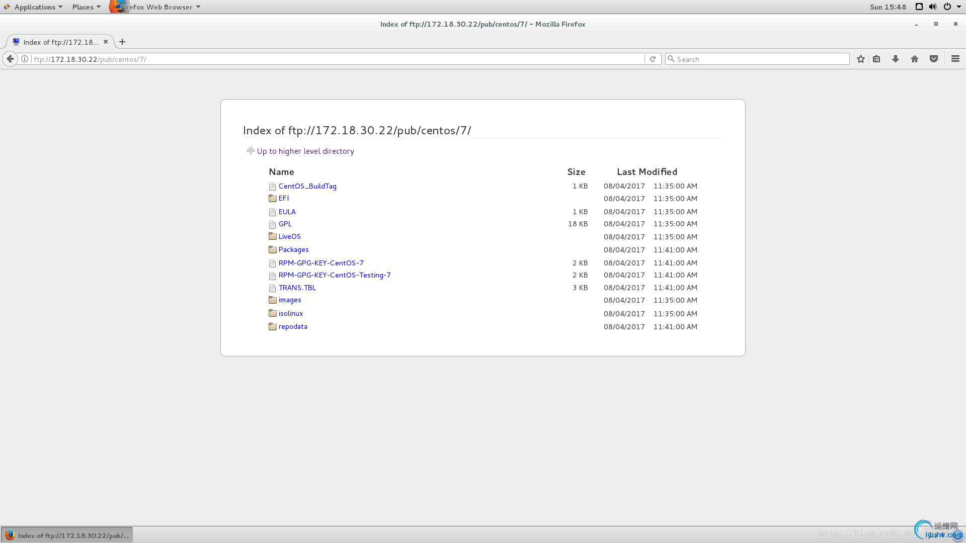

  3.设置完成后我们可在浏览器里访问我们设置好的yum服务器,方式如下:ftp:\\ IP地址

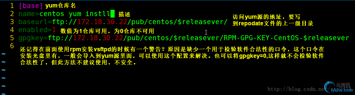

  2.编辑配置文件
在配置文件里写入以下内容,就可以完成配置了。
[base]     yum仓库名
name=描述
baseurl=访问yum源的路径
enabled=yum仓库是否启用
gpgkey=是否检验软件合法性
