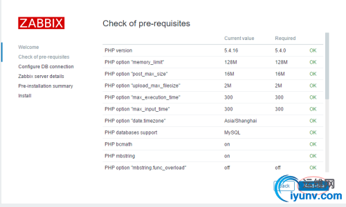

  6.编辑zabbix前端的PHP配合配置
  # vim /etc/php.ini
  max_execution_time = 300
  max_input_time = 300
  memory_limit = 128M
  post_max_size = 16M
  date.timezone = Asia/Shanghai
  mbstring.func_overload=2
  7.调整时间同步

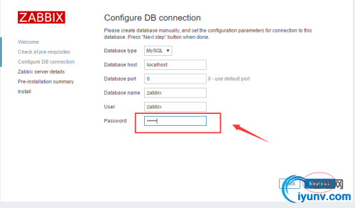

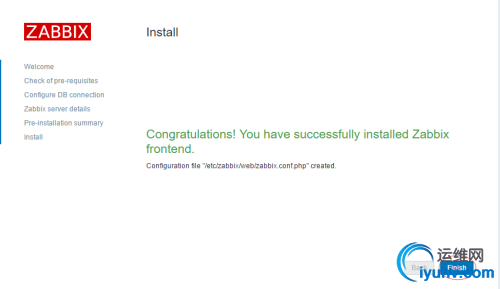

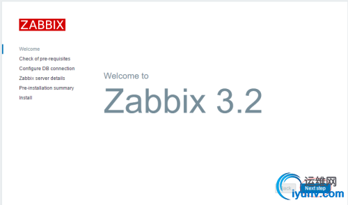

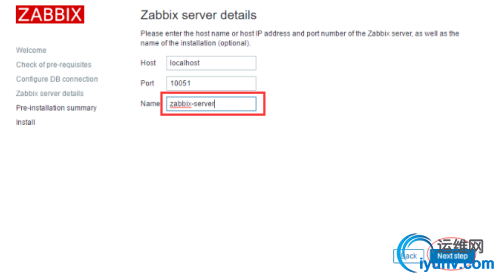

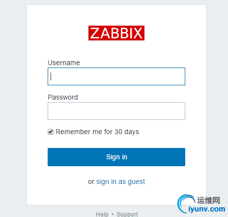

  8.登陆zabbix
http://IP/zabbix/
Password: zabbix
完成
登录,默认用户名密码为Admin/zabbix。
