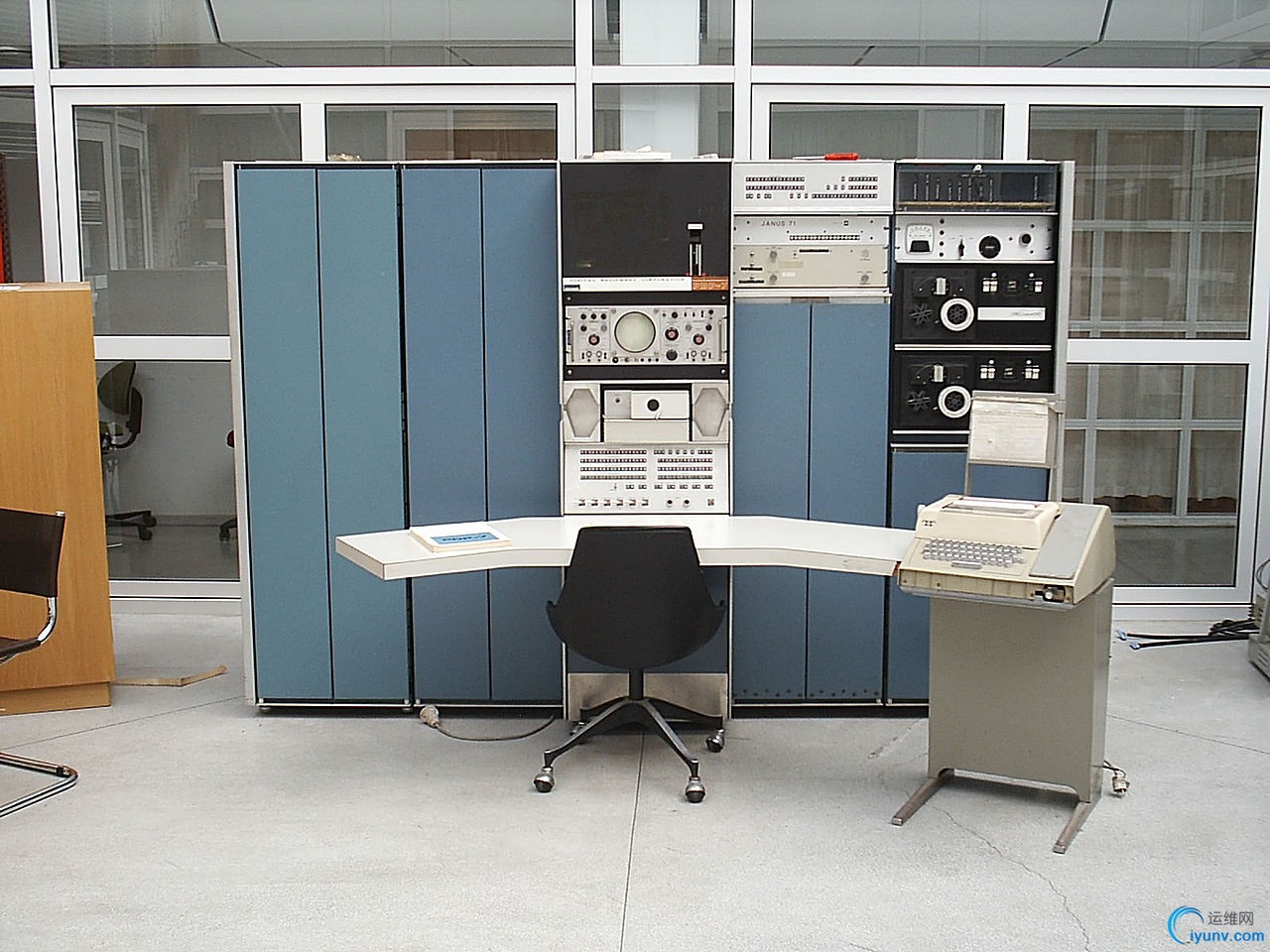

        当时用的计算机(PDP-7计算机)

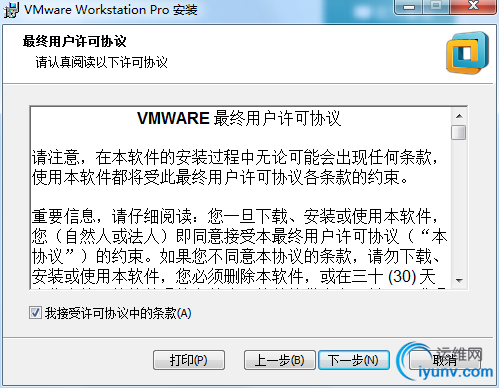

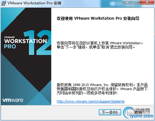

      下载好后安装包,双击运行,安装过程的截图如下:

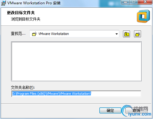

选择修改安装目录,由于我的电脑是机械硬盘所以安装到D盘。如果你的电脑固态也可以安装到C盘,当然,你想安装在其他目录也是可以的。(下图所示)
这里值得注意的地方是输入密钥,由于软件是闭源(闭源的意思:代码编译加密过的)开发的,所以需要输入密钥,才能激活。不然,有很多功能是受限的。
当你完成了以上步骤,并点击完成,说明的软件安装成功。

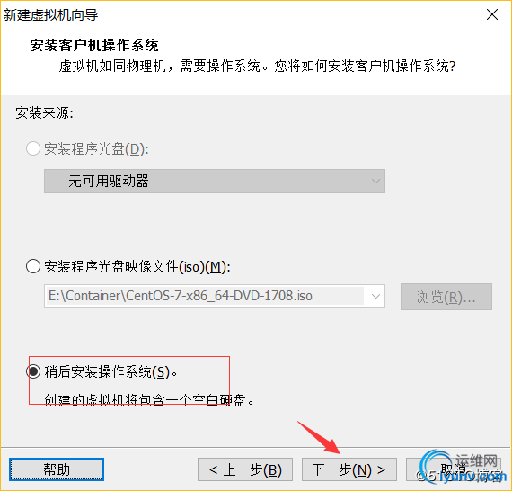

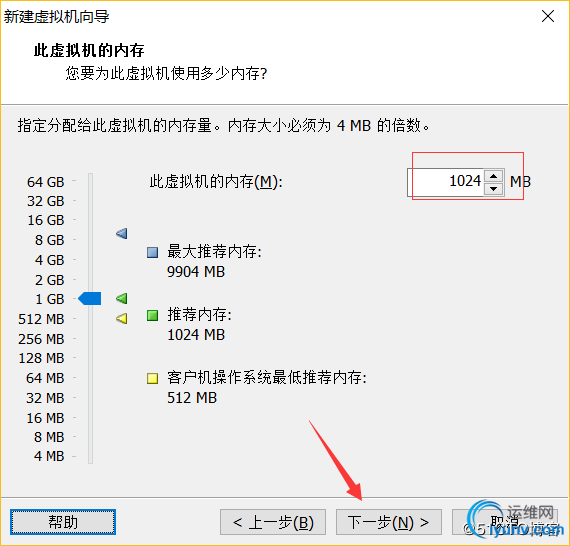

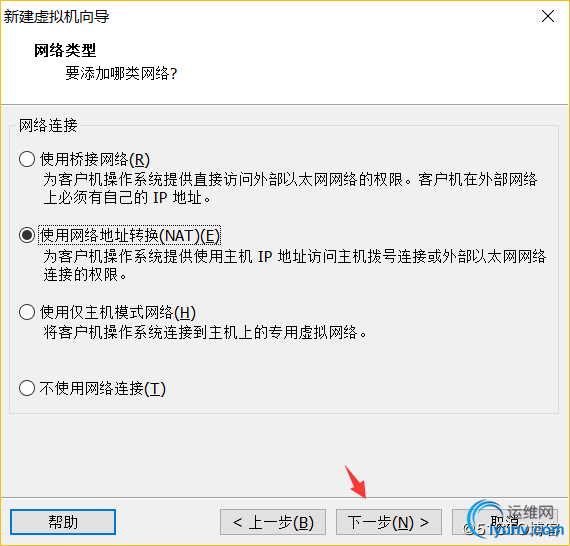

  在我们下载镜像到本地电脑上之后,我可以先打开虚拟机,鼠标移至右上角的文件菜单,单击选择 新建虚拟机

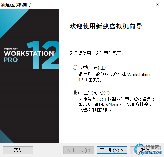

  新建虚拟机可以选择 ==》经典 ==》自定义安装,在此推荐大家可以使用经典安装,我这边演示采用自定义安装的。

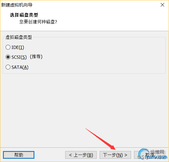

  选择最后一项,点击 下一步,如下图所示

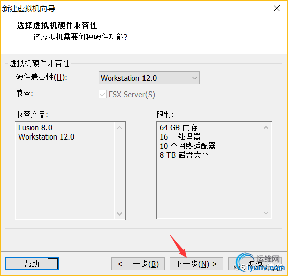

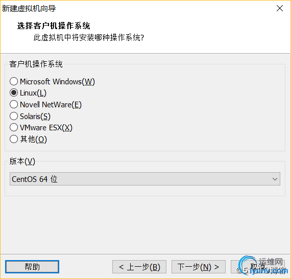

  选择第二个,版本选择CentOS 64位后点击 下一步,如下图所示

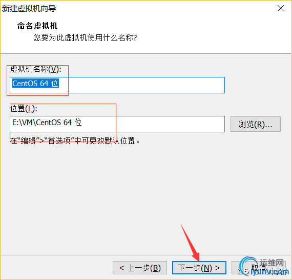

  设置虚拟机的名称和安装位置,推荐其他盘,如下图所示
  点击 下一步,完成将返回主页面,选择编辑虚拟机设置,再次选择CD/DVD 使用ISO映像文件,点浏览找到之前下载ISO文件

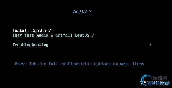

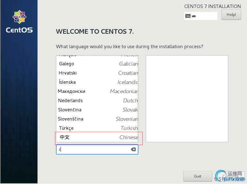

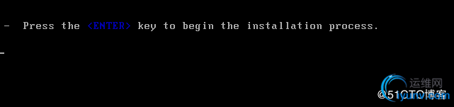

  当点击确定后,开启此虚拟机,稍等将显示如下界面,往下拉可以选择中文,也可以搜索,推荐用英文

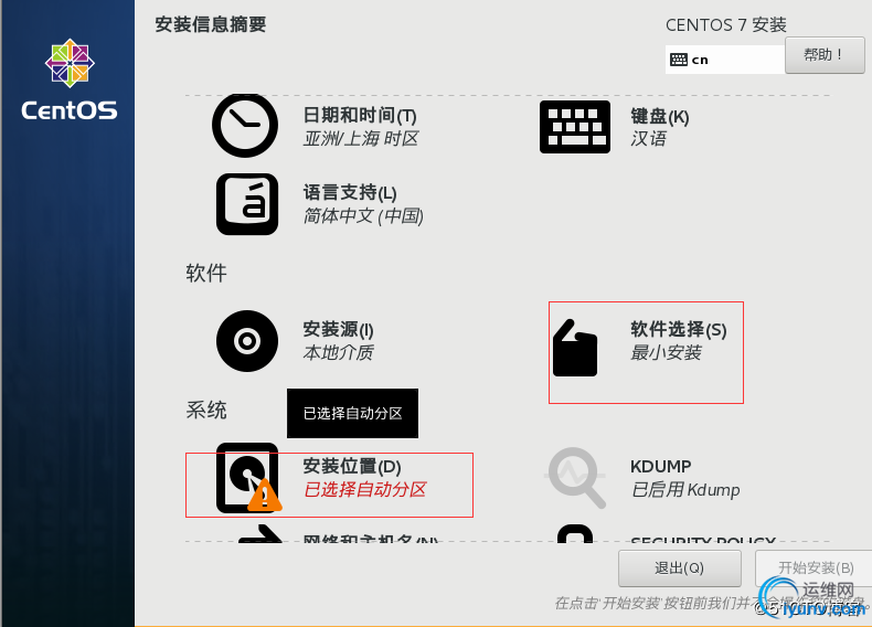

  软件选择 最小安装可以节省系统资源,对于资源较紧张的用户适用,如果是土豪请忽略。为什么还要加开发工具呢?由于以后需要用到一些开发功能,不用再次安装。

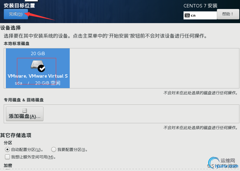

  当我们选择手动分区的时候,在centOS 7中默认最小 /boot 是200M,选择200M即可,前提你是最小系统安装的。swap分区:如果内存小于等于4G的用户推荐设置内存的2倍,最大不能超过8G。土豪可以不能设置

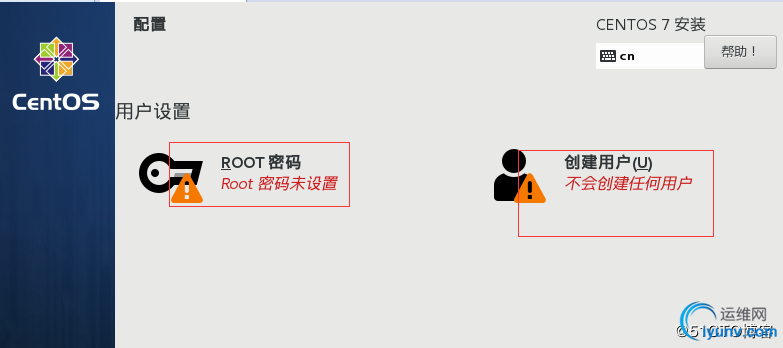

  在等待安装的过程中注意提示,会要设置root密码和创建用户,直接创建就行。然后等待几分钟,我这边等待了7-8分钟左右吧!
