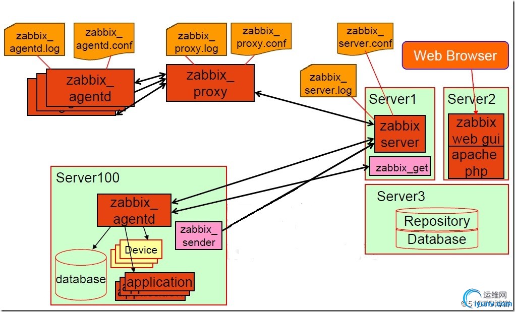

  zabbix监控系统是c/s或c-proxy-s架构,通过agent(广义)从各监控端主动或被获取监控数据并存储下来,通过web GUI进行展示,通过定义的触发条件与报警系统进行事件的报警;
  1、zabbix架构:
  2、zabbix逻辑组件:
  主机组(host groups)
    主机(hosts)
    应用(applications)
    监控项(items)
    触发器(triggers)
    事件(events)
    动作(actions):条件(conditions)和操作(operations)
    媒介(media):发送通知通道;
    通知(notifications)
    远程命令(remote command)
    报警升级(escalation)
    模板(template)
    图形(graph)
    屏幕(screens)
    幻灯(side show)

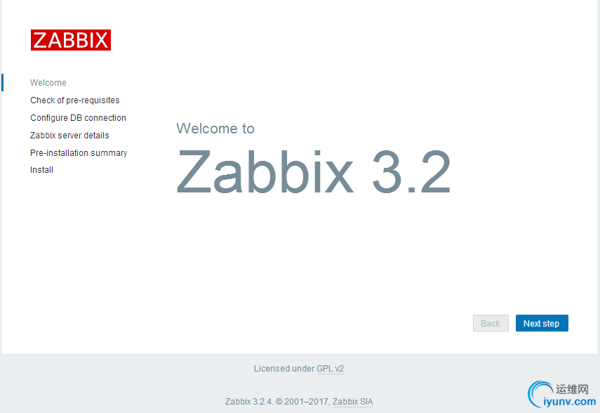

  http://zabbix.pkey.cn
  如图:
  点 “next step” 如图:

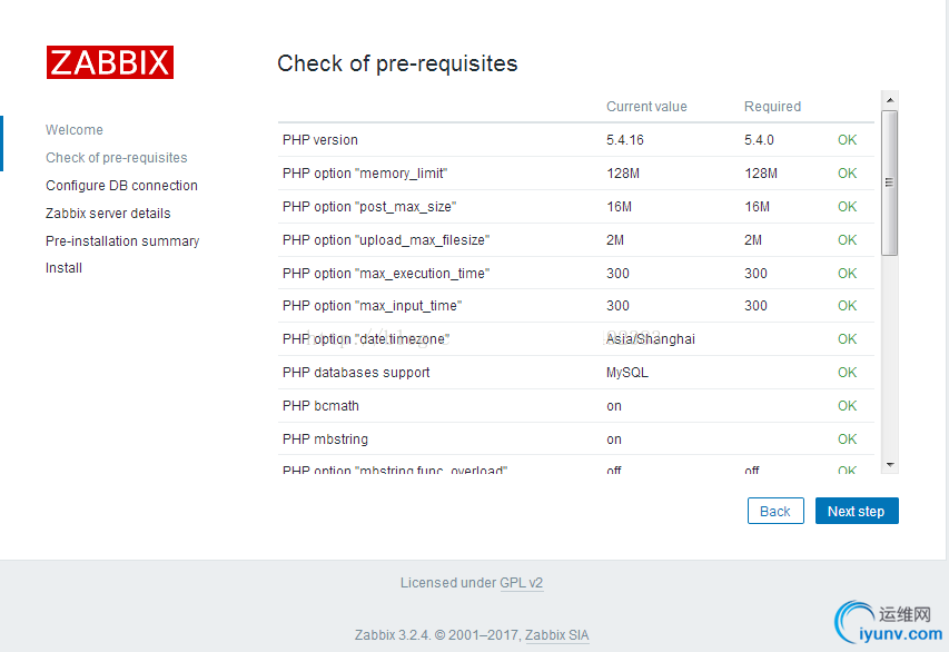

  注意:此时如果有fail项请按上面的提示找到php.ini文件对应着修改,
  获取php.ini文件位置
  #php -i |grep php.ini
  通常需要修改如下项:
max_execution_time = 300
memory_limit =  128M
post_max_size = 16M
upload_max_filesize = 2M
max_input_time = 300
always_populate_raw_post_data = -1
date.timezone = Asia/Shanghai  直到如上所有的检测项均ok时再点next setp

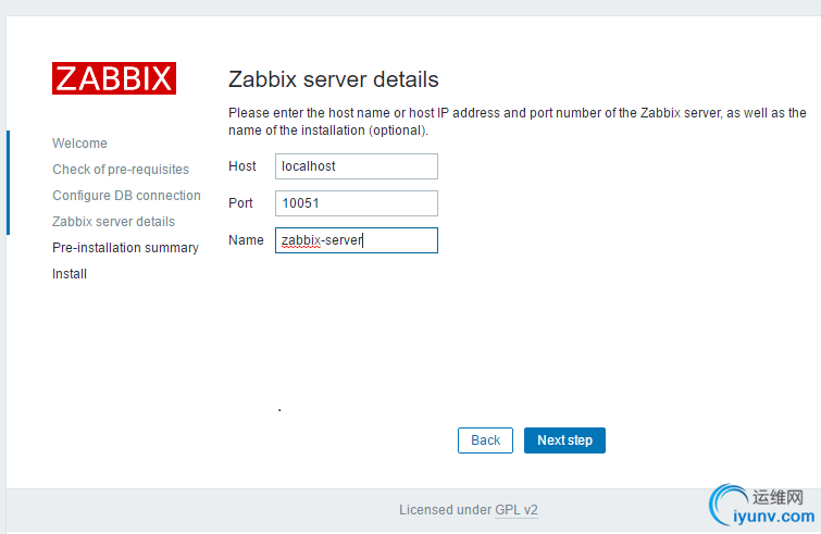

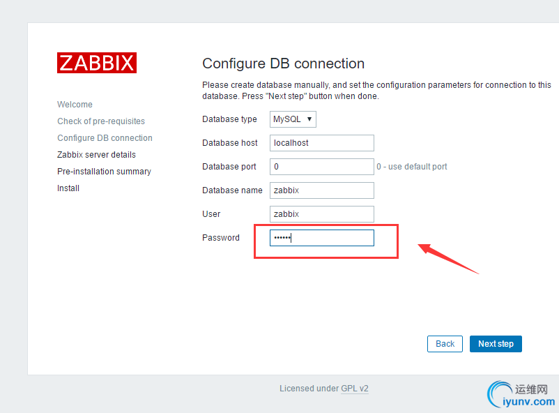

  出现如下图:
  输入zabbix数据库的zabbix用户密码 ,如提示找不到文件夹之类的提示,Database host可以填写127.0.0.1,netxt setp 如下图:
  next step

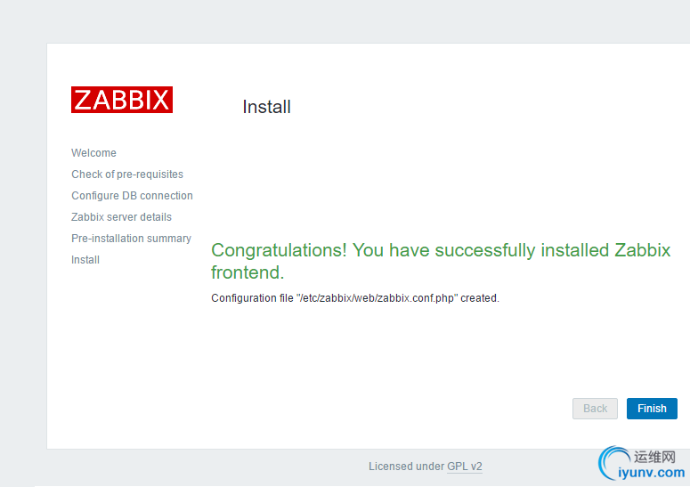

  此此zabbix web安装配置完成

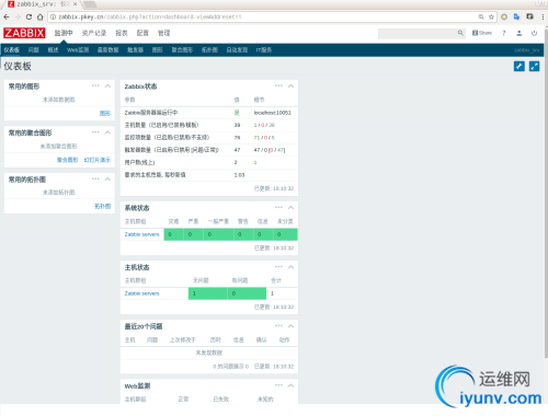

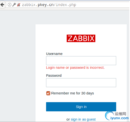

  再次访问http://zabbix.pkey.cn
  出现如下图:
  默认的登录用户名密码:Admin/zabbix

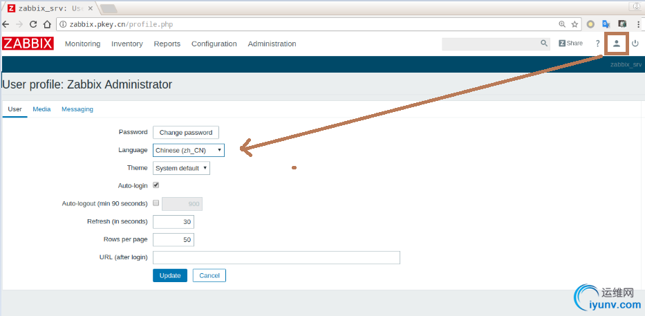

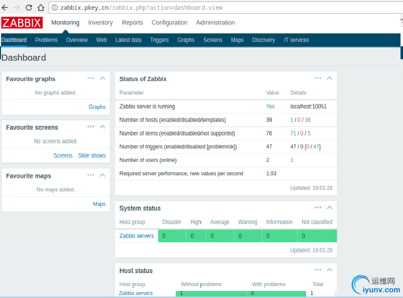

  登录进去默认是英文如图:
  修改为中文界面:
  从windows 系统复制  c:/windows/fontes/simkai.ttf 字体上传到
  /data1/site/zabbix/fonts/中
  并修改配置文件
  #sed -i 's/graphfont/simkai/g' ../include/defines.inc.php
  再在用户设置中修改为中文字体如图:
DSC0008.png 更新后,zabbixweb页默认字体就是中文且不乱码,如图:
  至此一个基于CentOS7 LNMP环境 zabbix3.2.8 中文界面配置完成。

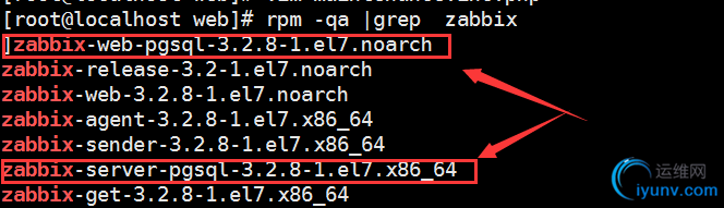

  安装zabbix-server后启动过程中出现的一个错误提示:
  症状:zabbix-server服务是启动的,就是不侦听端口,日志显示如下:
  错误日志/var/log/zabbix/zabbix_server.log描述:
2597:20171009:103156.940 database is down: reconnecting in 10 seconds
2597:20171009:103159.761 Got signal [signal:15(SIGTERM),sender_pid:2646,sender_uid:0,reason:0]. Exiting ...
2597:20171009:103201.762 [Z3001] connection to database 'zabbix' failed: [0] received invalid response to SSL negotiation: R
  手动连接数据库是正常的,最后发现安装的包不对
  如下:
  正常的两个基于mysql(mariadb)的如下:
zabbix-server-mysql-3.2.8-1.el7.x86_64
zabbix-release-3.2-1.el7.noarch
zabbix-web-pgsql-3.2.8-1.el7.noarch
zabbix-sender-3.2.8-1.el7.x86_64
zabbix-get-3.2.8-1.el7.x86_64
zabbix-web-3.2.8-1.el7.noarch
zabbix-agent-3.2.8-1.el7.x86_64  安装了正常的包后故障排除,zabbix-server服务正常启动侦听10051端口。
