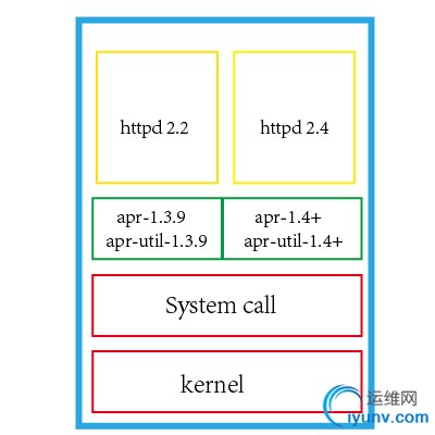

APR(Apache portable Run-time libraries,Apache可移植运行库) 主要为上层的应用程序提供一个可以跨越多操作系统平台使用的底层支持接口库。在早期的Apache版本中,应用程序本身必须能够处理各种具体操作系统平台的细节,并针对不同的平台调用不同的处理函数。
随着Apache的进一步开发,Apache组织决定将这些通用的函数独立出来并发展成为一个新的项目。这样,APR的开发就从Apache中独立出来,Apache仅仅是使用 APR而已。目前APR主要还是由Apache使用,由于APR的较好的移植性,因此一些需要进行移植的C程序也开始使用APR,开源项目比如用于服务器压力测试的Flood loader tester,该项目不仅仅适用于Apache,详情可查看这个连接 http://httpd.apache.org/test/flood。
如果对APR起到了什么作用还是不清楚的话,可以根据上面的图来理解。其实APR就是解决了应用与系统调用之间的衔接问题,避免了Linux 开发一套应用程序,windows 开发一套程序。现在,有APR,并开放了统一的接口,只要应用满足这个接口标准就可以了,至于如何去进行系统调用,则是由APR来实现。
根据我们上面的示意图,我们看出,httpd 2.2 的运行,是运行在 apr 1.3.9 的基础之上的。而 httd 2.4 则是运行在 apr 1.4+ 之上的。而centos 6 默认的版本是 apr-1.3.9,apr-util-1.3.9,所以我们在使用yum 安装httpd的时候,一般都是httd 2.2 的版本。  但是,如果因为实际生产,我们需要在CentOS 6 平台上安装httpd 2.4版本的话,应该如何做呢?其实也很简单,我们将apr 也重新编译安装一下,就可以解决这个问题。

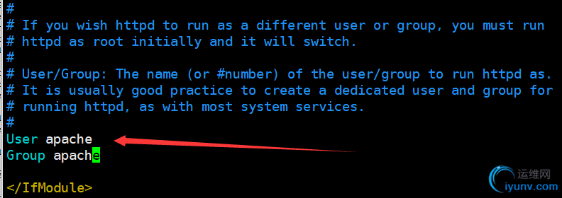

[root@localhost httpd-2.4.27]# make -j 2 && make install编辑 /app/httpd24/conf/httpd.conf 修改默认用户,以及主页目录
对httpd的配置文件进行修改,根据我们自己创建的用户,以及自己指定的网站目录,对配置文件进行相应的修改。

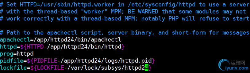

CentOS 6 中,服务器的启动脚本存放于/etc/init.d/httpd。当然我们自己编写服务的启动脚本有些困难,我们可以参考以前安装过的服务脚本略加修改。
将这个文件/etc/init.d/httpd 改名为/etc/init.d/httpd24,然后修改如下内容
