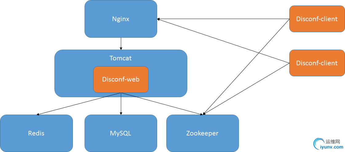

#访问8081地址即可  最后上一张部署架构图
