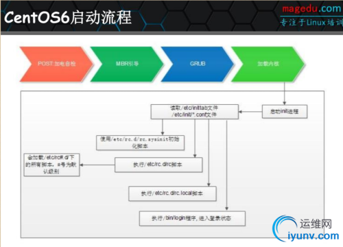

理解Linux启动过程
在我们打开Linux电脑的电源后第一个启动的进程就是init。分配给init进程的PID是1。它是系统其他所有进程的父进程。当一台Linux电脑启动后,处理器会先在系统存储中查找BIOS,之后BIOS会检测系统资源然后找到第一个引导设备,通常为硬盘,然后会查找硬盘的主引导记录(MBR),然后加载到内存中并把控制权交给它,以后的启动过程就由MBR控制。
主引导记录会初始化引导程序(Linux上有两个著名的引导程序,GRUB和LILO,80%的Linux系统在用GRUB引导程序),这个时候GRUB或LILO会加载内核模块。内核会马上查找/sbin下的“init”程序并执行它。从这里开始init成为了Linux系统的父进程。init读取的第一个文件是/etc/inittab,通过它init会确定我们Linux操作系统的运行级别。它会从文件/etc/fstab里查找分区表信息然后做相应的挂载。然后init会启动/etc/init.d里指定的默认启动级别的所有服务/脚本。所有服务在这里通过init一个一个被初始化。在这个过程里,init每次只启动一个服务,所有服务/守护进程都在后台执行并由init来管理。
关机过程差不多是相反的过程,首先init停止所有服务,最后阶段会卸载文件系统。
