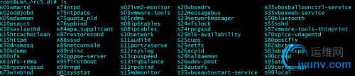

        当核心的外挂模块被启动后,init会执行各个批处理文件,这些批处理文件位于如下目录中
        这些文件夹分别对应级别0到级别6,我们进入rc5.d中查看有哪些文件
    而如果我们使用ls -al命令查看,可以发现这些文件其实都是软连接
      他们其实都指向一个一个的服务脚本,其中K代表此服务开机不自动启动,S代表开机自动启动,
  后面的数字代表了启动的顺序。
