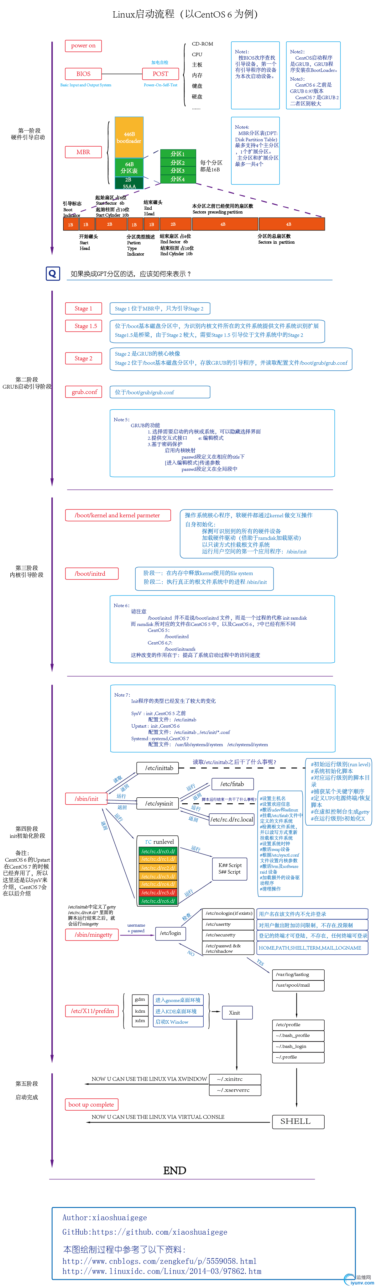

先来看一张图
可以图片上点击右键,选择在新的标签页中打开,这样可以查看大图。此图为笔者根据参考资料重制,转载请注明出处。
这张图大体上描述了Linux 的启动流程,在Linux的不同启动阶段,标注的相应的注释。本文将在此图的基础上,对Linux的启动过程分阶段的进行详细的描述。同时由于自身能力有限,文中描述难免有纰漏之处,还请各位读者留言指出,我会及时改正。
Linux启动过程都经历了什么!!

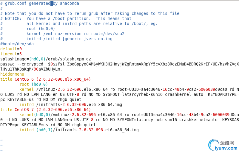

grub.conf 配置文件
grub.conf 文件在启动过程中有着很大的作用
  •   能够指定默认启动的内核或者系统
  •   提供交互式接口
  •   提供启动时的密码保护
下面我们就会详细的解释一下grub.conf 这个配置文件。如下图所示,是我们自定义的grub.conf文件。
  •   default=0 默认启动的是哪个操作系统
  •   timeout=5 选择需要启动的操作系统所需要的时间,如果5秒钟之内不选的话,就启动默认内核或者操作系统
  •   splashimage 启动菜单的背景 ,也就是在选择 需要启动的内核或者操作系统的界面
  •   passwd 输入启动项的密码,意思就是说在看到系统启动项之后,只有输入密码才能进行命令操作,比如说进入单用户。这里配置密码的方式有多种,可以以明文的形式进行配置也可以以加密的形式进行配置。而加密的方式有两种,grub-md5-crypt,grub-crypt. 在文件中配置如下所示。
passwd magedu
passwd --md5 加密密码
passwd --encrypted  加密密码
  •   hiddenmenu 隐藏选择kernel或操作系统菜单,只有出现等待界面后按下enter键才会出现。如果没有这个字段,则每次系统启动都会出现这个选择菜单。
  •   title 定义需要启动的菜单,(hd0,0) 可以去掉,但是 kernel 和 initrd 两者的顺序不能颠倒,否则系统启动失败。
  •   rhgb 选项可以去掉,隐藏 启动的动画界面(通常是CentOS 6 或者 CentOS 7的LOGO),直接显示字符界面,字符界面上显示的是各种服务的相关启动信息
  •   quiet 默认隐藏内核的启动信息,如果去掉,启动时不光显示服务的启动信息,还显示内核的启动信息。
如果我们隐藏了内核的启动信息,去哪里能够查看内核的启动信息呢?
cat /proc/cmdline 会显示与grub.conf 一致的内核信息。
