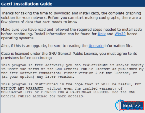

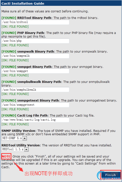

  配置好之后重启进入桌面输入http://ip/cacti,如下图所示
  点击NEXT
  点击NEXT
  直接选择finish即可
  如果出现“NOT FOUND”的红色字样这需要手动指定路径

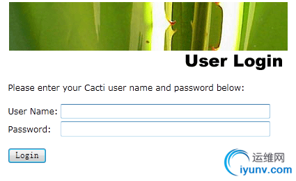

  第一次登陆的用户名和密码都是admin
  第一次登陆会令你强制修改密码

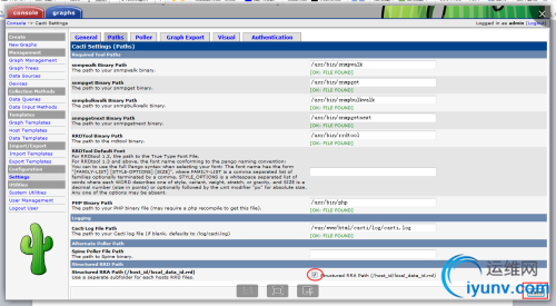

  点击console->configuration->setting 右边勾选Structured RRA Path
  因为该版本在删除设备时无法同时删除RRD数据库,选择该选项后方便以后删除host同时在linux 下删除相应hostid的RRD文件。

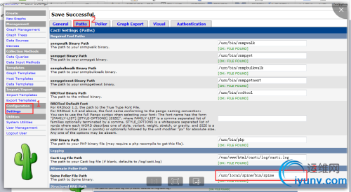

  在cacti内 console->configuration->settings Paths内的spine poller file path 添加/usr/local/spine/bin/spine如下图所示

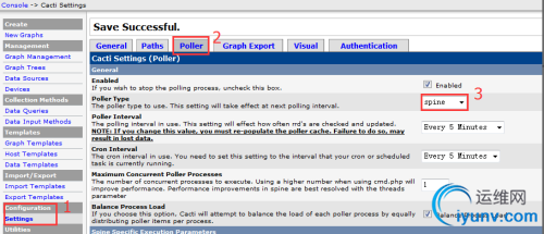

  在 console->configuration->settings Poller内的 Poller Type 修改为spine

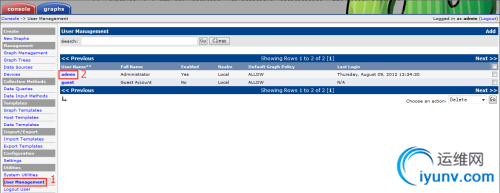

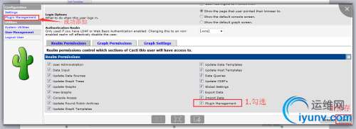

  进入console->User Managerment  点击admin
  选择Plugin Managerment然后保存,即可看到左边setting的下方出现plugin managerment

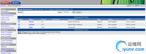

  进入cacti console->configure->plugin managerment 即可看到刚放进去的插件
  点击actions 安装和应用,即安装好相对应的插件
  插件安装成功!
