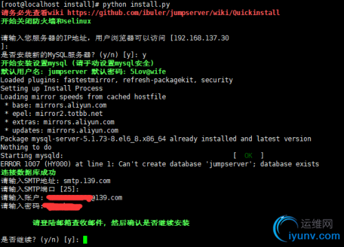

      [root@localhost opt]# cd jumpserver/install && pip install -r requirements.txt
      [root@localhost jumpserver]# cd install/
      [root@localhost install]# python install.py
      除了自己填自己的邮箱,账号和密码,还有设置jump的账号密码,其他默认
      七.最后输入自己的服务器或者虚拟机ip即可
