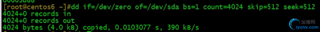

    1、模拟stage1阶段(操作系统所在磁盘分区的前446字节)被破坏导致的开机故障
      模拟操作:
      故障现象:开机停留在如果所示界面

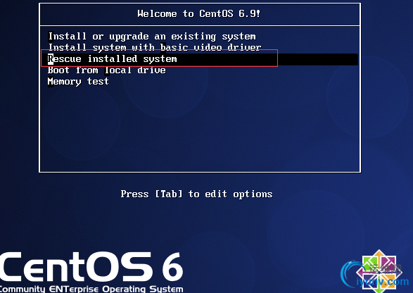

  ①如上图选择Rescue installed system(救援模式),或者在该界面按Esc进入boot命令行接口
  键入圈红内容也可以进入紧急救援模式。之后需选择语言及键盘图略。

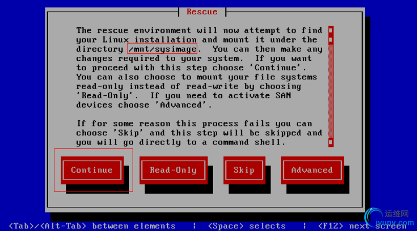

  ③紧急救援模式接下来会尝试查找本机硬盘上是否有装过操作系统,如果有的话它会把找到的根挂载至当前启动的小的紧急救援模式的Linux系统的/mnt/sysimage目录下,稍后用户可以到该目录下找所需要的文件,若要这样选择“continue” 。后续确定图略

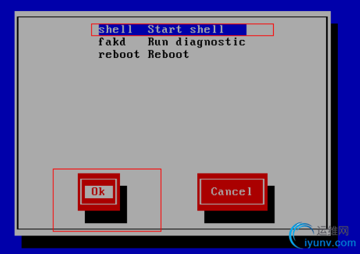

  ④选择shell,进入系统开始修复阶段
  chroot /mnt/sysimage从救援模式的根切到已损坏操作系统,因为后续要把grub安装到该操作系统。
  grub-install /dev/sda重新安装grub,以修复系统。
  ⑤sync将修改写入磁盘,退出已grub修复的系统进入紧急救援模式下的Linux重启系统。

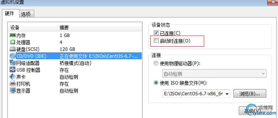

  重启过程中拆除光盘避免系统以光盘启动,如下图不打勾“启动时连接”即可
  重启系统成功图略。

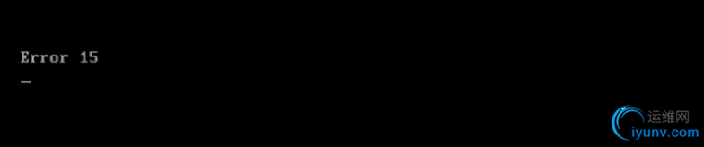

     模拟操作:将/boot/grub/目录下除grub.conf文件其余全部删除。
  故障现象:如图所示
DSC00010.png 修复方法:开机按Esc进入救模式界面,之后操作同stage1阶段。

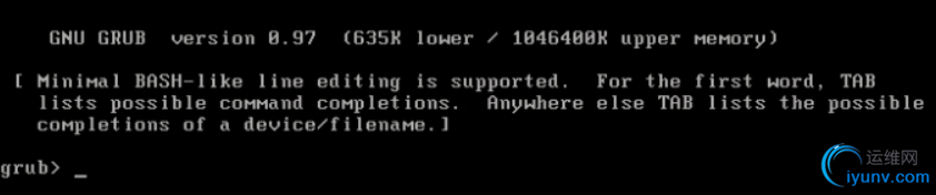

4、将/boot/grub目录删除导致的无法开机。

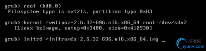

  故障现象:如图
DSC00011.png 开机会卡在grub命令行界面。
修复方法:如下图键入root、kernel、initrd三条主要信息(内容以实际故障计算机为准),重启后进入救援模式重复上述操作(切根、生产grub配置信息),
  重写配置文件:/boot/grub/grub.conf
  简单的写一下:
  title jinbus
root (hd0,0)
  kernel /vmlinuz-2.6.32-642.el6.x86_64 ro root=/dev/sda3
  initrd /initramfs-2.6.32-642.el6.x86_64.img
重启解决问题。

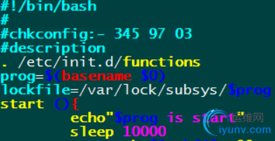

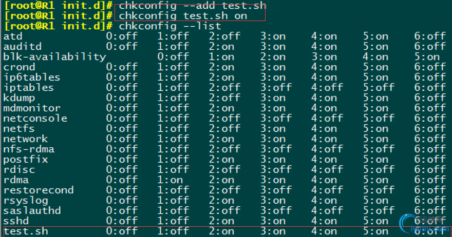

     模拟服务故障环境:在/etc/init.d/下新建故障服务test.sh,
  新建该脚本要遵循LSB服务脚本定义的规范进行编写基本格式如上图,能接受4个基本参数即可{start|stop|status|restart}。在start函数中写入sleep 10000模拟开机无法启动的环境。
  如图设置test.sh服务为开机自启动。
  故障现象:卡到某一服务无法开机

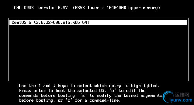

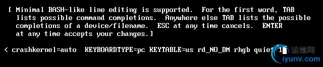

  修复方法1:一般服务在单用户模式下不会设为自启动,开机至grub菜单界面。
  选中要启动的内核,a键编辑内核参数。如图在参数后面添加1(或者s、S、single)进入单用户模式。
  chkconfig test.sh off 将故障服务off掉即可。

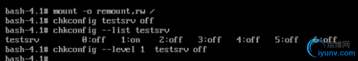

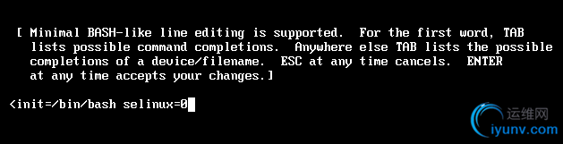

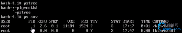

  修复方法2:grub菜单a键编辑内核参数,后面添加如下图所示内容
  回车,b键启动
DSC00019.png 此时bash作为第一个启动的程序,会跳过initrd设定的服务。
DSC00020.png 此时是只读挂载没有修改权限,需重新挂载并进行后续操作。
  重启完成修复。
