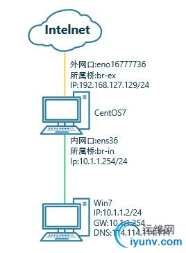

  实验拓扑:
  因为我的环境里CentOS7上有KVM虚拟机需要共享网卡上网,所以我把网卡都添加到了桥里面,当然这里也可以不用桥,直接用物理网口;
  用nmcli创建桥,并添加网口到桥;然后给桥设置IP地址:

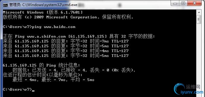

  6、到win7中测试
  这里因为没有在CentOS7里配置DHCP服务,所以win7需要手动配置IP
  至此NAT设置完成
