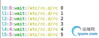

  CentOS5中/etc/rc.d/rc.sysinit中的部分内容
  当执行该脚本时,执行脚本中的任务,上述任务格式,第一行表示,id为l0,执行级别为0,wait表示等待达到运行级别0时,执行/etc/rc.d/rc0脚本;
  /etc/rc.d/rc#系列脚本中,“#”表示与运行级别相对应的脚本,rc#中的脚本命名都是一些K和S开头的脚本,K表示关闭,K后面的两位数字表示优先级,数字越小优先级越高,依赖于其他服务的服务先关闭;SS表示开启,S后面的两位数字表示优先级,数字越小优先级越高,被其他服务所依赖的服务先开启;
