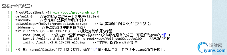

第三步:加载bootloader(MBR)
  这一步实现起来的步骤比较多,前面的BIOS通过读取并执行启动设备的MBR中的bootloader,而bootloader要实现的功能就是提供一个菜单给用户,让用户去选择要启动的系统或不同的内核版本,然后把用户选择的内核版本加载至RAM中的特定空间,接着在RAM中解压、展开,而后把系统控制权移交给内核。

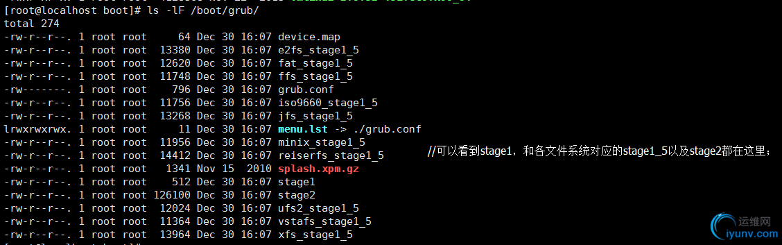

  grub是bootloader中的一种,就grub来说,这一步的实现是这样的:grub是通过分成三个阶段来实现加载内核这一功能的,这三个阶段分别是:stage1,stage1.5以及stage2。其中:
  stage1:存放于MBR的前446Bytes,用于加载stage1.5阶段,目的是为了识别并驱动stage2(或者/boot)所在分区的文件系统;
  stage1.5:存放于MBR之后的扇区,加载stage2所在分区的文件系统驱动,让stage1中的bootloader能识别stage2所在分区的文件系统;

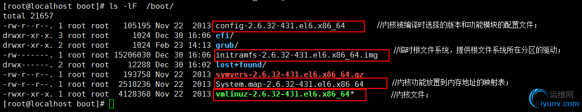

  stage2:存放于磁盘分区之上,具体存放于/boot/grub目录之下,主要用于加载内核文件(vmlinuz-VERSION-RELEASE)以及ramdisk这个临时根文件系统(initrd-VERSION-RELEASE.img或initramfs-VERSION-RELEASE.img)。
  概述:假如要启动的是硬盘设备,首先我们的硬件平台主板BIOS必须能够识别硬盘,然后BIOS才能加载硬盘中的bootloader,而bootloader自身加载后就能够直接识别当前主机上的硬盘设备了;不过,能够识别硬盘设备不代表能够识别硬盘设备中的文件系统,因为文件系统是额外附加的一层软件组织的文件结构,所以要对接一种文件系统,就必须要有对应的能够识别和理解这种文件系统的驱动,这种驱动就称为文件系统驱动。而stage1.5就是向grub提供文件系统驱动的,这样stage1就能访问stage2及内核所在的分区(/boot)了。
  需要注意的是,stage2、内核以及ramdisk文件通常放置于一个基本磁盘分区之上,因为grub无法驱动lvm、软raid等复杂逻辑设备,除非提供一个复杂的驱动接口,否则如果stage2及内核等文件都存放在lvm等复杂逻辑设备上将无法被stage1所识别,更别说加载了!

第四步:Kernel自身初始化
  Kerenl在得到系统控制权之后,首先要进行自身初始化,而初始化的主要作用是:
  (1)探测可识别到的所有硬件设备;
  (2)加载硬件驱动程序,即加载真正的根文件系统所在设备的驱动程序(有可能会借助于ramdisk加载驱动);
  (3)以只读方式挂载根文件系统(即根切换);
  (4)运行用户空间的第一个应用程序:/sbin/init.
  到这里内核空间的启动流程就结束了,而接下来是用户空间完成后续的系统启动流程。
  注意:
  ramdisk和内核是由bootloader一同加载到内存当中的,ramdisk是用于实现系统初始化的、基于内存的磁盘设备,即加载至内存(的某一段空间)后把内存当磁盘使用,并在内存中作为临时根文件系统提供给内核使用,帮助内核挂载真正的根文件系统。而之所以能够帮助内核挂载根文件系统是因为在ramdisk这个临时文件系统的/lib/modules目录下有真正的根文件系统所在设备的驱动程序;除此之外,这个临时文件系统也遵循FHS,例如有这些固定目录结构:/bin, /sbin, /lib, /lib64, /etc, /mnt, /media, ...
  需要注意的是,系统发行商为了适应于各个不同的硬件接口,因此将各个不同的硬件接口的驱动组装打包起来,例如在用户第一次使用光盘安装完系统之后,会动态探测当前主机上的硬件设备并调用与之对应的设备驱动再做成ramdisk文件的。所以,ramdisk文件并非必须的,如果只是为了将Linux安装于特定硬件平台上,就可以直接把对应的驱动编译进内核即可,而不需要去使用ramdisk文件了。

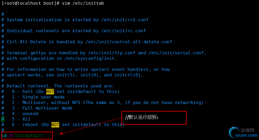

  (1)根据init配置文件设置默认运行级别
  对于CentOS 6来说,初始化程序init是upstart,其配置文件为:/etc/inittab, /etc/init/*.conf,也就是upstart将配置文件拆分成多个,在/etc/init/目录下以conf结尾的都是upstart风格的配置文件,而/etc/inittab仅用于设置默认运行级别;
  注意:
  运行级别是为了系统的运行和维护等目的而设定的一种机制,对于CentOS 5/6来讲,一共有7种运行级别,即0-6,它们的意义如下:
  0:关机模式,shutdown
  1:单用户模式(single user):不需要通过认证,登录进去之后为root用户身份,是维护模式;
  2:多用户模式(multi user):会启动网络功能,但不会启动NFS,是维护模式;
  3:多用户模式(multi user):为完全功能模式,提供文本界面;
  4:预留级别,目前无特别使用目的,但习惯上以同3级别功能来使用;
  5:多用户模式(multi user):为完全功能模式,提供图形界面;
  6:重启模式,reboot

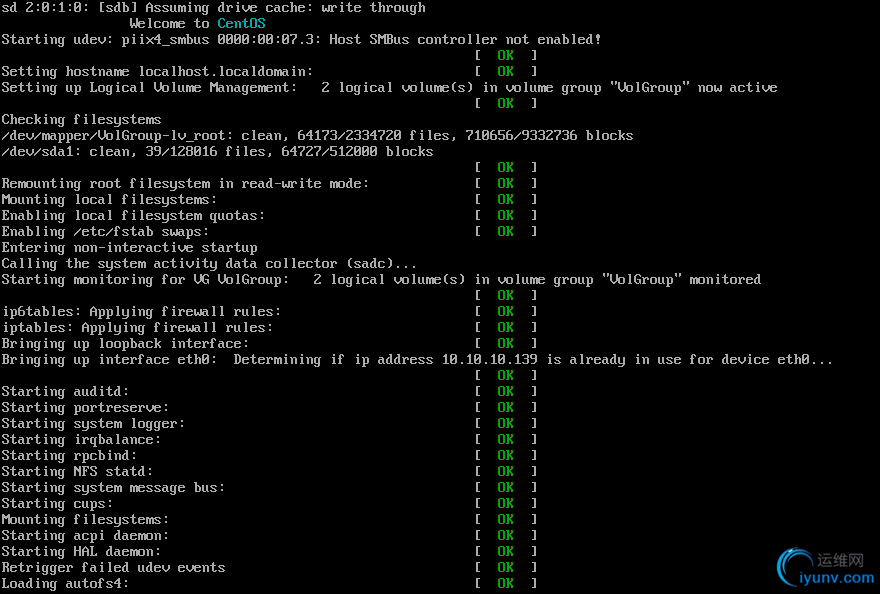

  (2)运行系统初始化脚本/etc/rc.d/rc.sysinit,完成系统初始化
  运行初始化脚本是为了初始化系统环境,这一步初始化包括:
  ①  设置主机名;
  ②设置欢迎信息;
  ③激活udev和selinux
  ④挂载/etc/fstab文件中定义的所有文件系统;
  ⑤检测根文件系统,以读写方式重新挂载根文件系统;
  ⑥设置系统时钟;
  ⑦根据/etc/sysctl.conf文件来设置内核参数;
  ⑧激活lvm及软raid设备;
  ⑨激活swap设备;
  ⑩加载额外设备的驱动程序(因为内核只加载根文件系统所在分区的驱动程序);

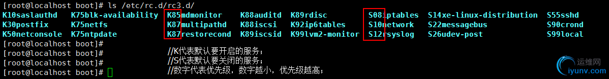

  (3)关闭或启动用户选定的默认运行级别下所对应的服务
  要实现的功能是:根据前面用户通过init配置文件对默认运行级别的设定,关闭或启动这个运行级别下的服务。
  具体实现方式:运行/etc/rc.d/rc这个脚本文件,而初始化程序init根据前面获取的默认运行级别信息,将这个运行级别数字以参数方式传递给/etc/rc.d/rc脚本中的变量$runlevel;然后,这个脚本会以glob方式去把/etc/rc.d/rc$runlevel.d/S*匹配到的脚本所控制的服务开启,而把/etc/rc.d/rc$runlevel.d/K*匹配到的脚本所控制的服务关闭。

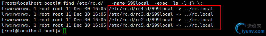

  需要注意的是,在这些/etc/rc.d/rc#.d/目录下,除了S99local这个服务脚本之外,其他服务都链接到/etc/init.d/目录下对应的服务脚本,而S99local则链接到/etc/rc.d/rc.local(或/etc/rc.local)。所以,如果我们有不方便或者没必要写成服务脚本的程序,但又希望这样的程序能够在开机自动开启时,可以直接写进/etc/rc.d/rc.local这个脚本文件中就行了!
