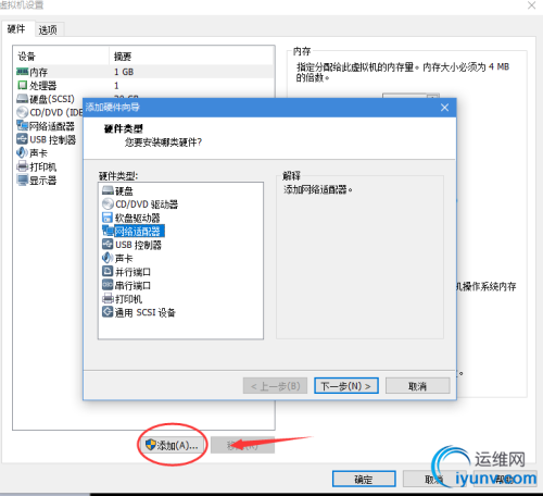

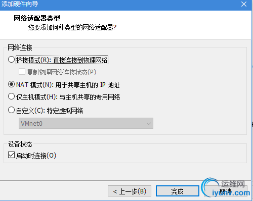

  2.2 添加网卡
  在【虚拟机设置】中添加网络适配器。
