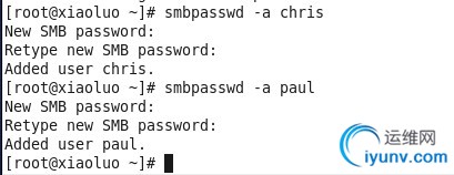

  配置smb.conf文件后,在开始运行samba的服务进程之前。我们需要先做一些准备工作。运行smbpasswd命令(在目录/usr/local/samba/bin下)
[root@xiaoluo bin]# ./smbpasswd –a root  // 向smb.conf文件中指定的/etc/samba/smbpasswd文件中添加root用户以及密码信息。  然后运行命令

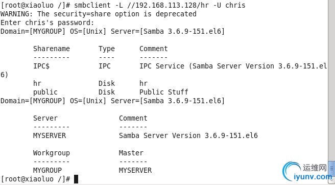

  8.对Samba服务器进行测试检查

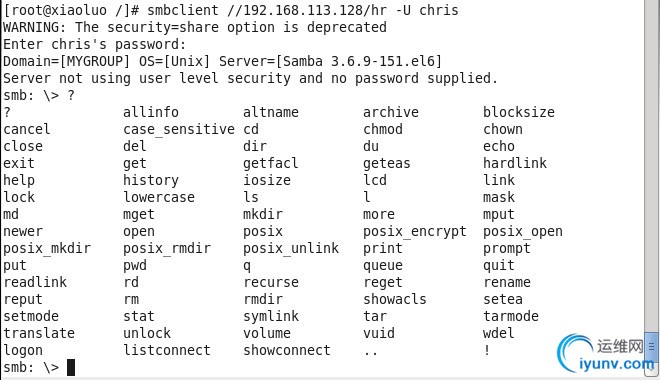

  在启动samba之后,我们可以在本机使用smbclient(目录/usr/local/samba/bin下)来进行测试。下面命令
[root@xiaoluo home]# cd /usr/local/samba/bin[root@xiaoluo bin]# ./smbclient –L //192.168.113.128    正常情况下会列出如下的信息:
[root@localhost bin]# ./smbclient –L //127.0.0.1Enter root’s password:
Domain=[MYGROUP]  OS=[Unix] Server=[Samba 3.5.9]
         Sharename                Type                  Comment         ---------                -------               -------
         IPC$                     IPC                   IPC Service (Samba Server 3.5.9)
         public                   Disk
         root                     Disk
         Server                             Comment         -----------                        -------
         LOCALHOST                          Samba Server 3.5.9
         Workgroup                          Master         ------------                       -------
         MYGROUP                            LOCALHOST
  但是!!!我一直没能出现这个,折腾了我好久都没有搞定。。。。。所以在实在无法忍受后换了yum来进行安装。
  我们也可以通过smbclient来访问samba服务器提供的服务,其命令格式如下:
# ./smbclient “//serverAdderss/aservice” –U username    其中serverAddress是要访问的samba服务器的IP地址,aservice指定samba服务器上提供的某个服务名称,选项-U username指定要以哪个用户名来访问samba服务器。例如:
[root@localhost bin]# ./smbclient “//127.0.0.1/root” –U rootEnter root’s password:                                       ; 这里输入samba用户root的密码
smb: \>                                                      ; 访问成功,输入相关命令进行操作  上面个smb: \>表明了访问成功,此时我们可以输入一些命令来在samba服务器上进行操作,比如ls、mkdir等。q或quit命令执行退出,并断开连接。

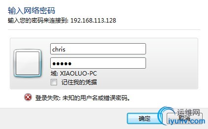

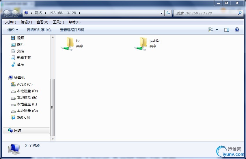

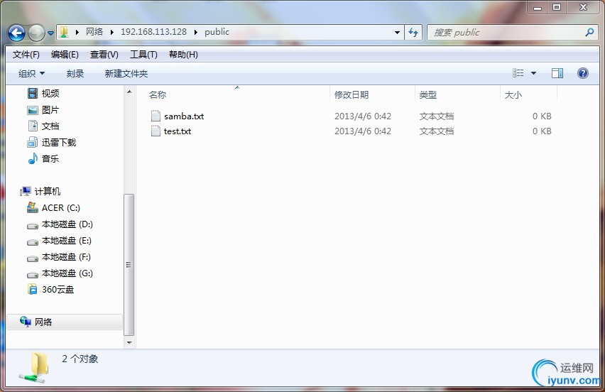

  如果我们需要在windows上来访问CentOS上的共享文件夹,可以在网上邻居中通过新建网上邻居来访问,或者在【开始】——【运行】中输入\\192.168.113.128\来访问samba服务器192.168.113.128上面提供的服务。

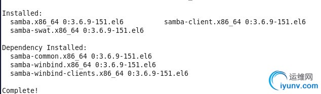

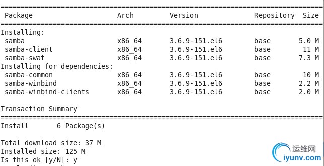

  1.通过yum来进行Samba服务器,注意,如果通过yum方式来下载软件,格式都是rpm的格式(有关rpm的命令详解也会在后续的Linux学习中记录下来)
[root@localhost ~]# yum install samba samba-client samba-swat  在等待了一番时间后,我们可以看到如下界面(通过yum方式安装时,有依赖关系的包samba-common、samba-winbind-clients、libsmbclient将自动安装上去。):
  安装包的说明:
samba-common-3.6.9-151.el6.x86_64            //主要提供samba服务器的设置文件与设置文件语法检验程序testparmsamba-client-3.6.9-151.el6.x86_64                //客户端软件,主要提供linux主机作为客户端时,所需要的工具指令集samba-swat-3.6.9-151.el6.x86_64                 //基于https协议的samba服务器web配置界面samba-3.6.9-151.el6.x86_64                         //服务器端软件,主要提供samba服务器的守护程序,共享文档,日志的轮替,开机默认选项  经过一番下载、安装等待以后,如果出现以下界面,则表示Samba以及与Samba相关的包以及安装成功了

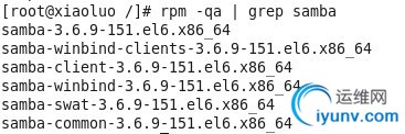

  2.查看安装结果
  我们可以通过如下命令来查看Samba的安装结果
[root@localhost ~]# rpm -qa | grep samba  得到的结果如下:

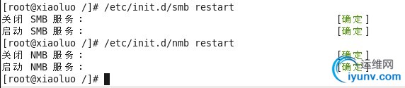

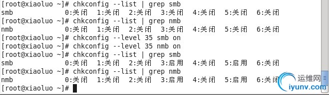

  3.启动Samba服务器
  启动Samba服务器可以通过/etc/init.d/smb start/stop/restart 来启动、关闭、重启Samba服务,启动SMB服务如下所示:
  例如:
[root@localhost ~]#[root@localhost ~]# /etc/init.d/nmb start  // 启动nmb服务
  4.查看Samba服务的启动情况
  我们可以通过 service smb status 命令来查看服务启动情况,如:
  5.设置smb、nmb服务开机自启动
  通过 chkconfig --list | grep smb 命令我们可以查看smb服务在各个启动级别的启动情况,通过 chkconfig --level 35 smb on 命令可以使的smb服务在3、5启动级别时随着系统启动而自动启动,如:

  b.在windows系统中访问Samba服务器的共享文件
  通过【开始】——【运行】中输入\\192.168.113.128\来访问samba服务器192.168.113.128上面提供的服务。

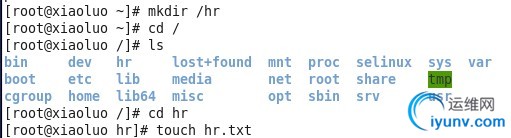

  实例二:一个公司现有多个部门,因工作需要,将hr部的资料存放在samba服务器的/hr 目录中集中管理,以便hr人员浏览,并且该目录只允许hr部员工访问。

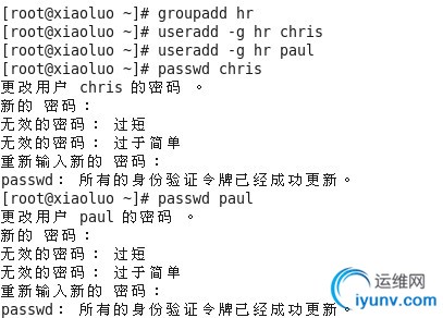

  1.首先我们需要添加hr组以及hr组的组员
  建立用户的同时加入到相应的组中的方式:useradd -g 组名 用户名
  2.在根目录下建立/hr 文件夹
  3.将刚才建立的两个帐户添加到samba的账户中,通过smbpasswd -a USER姓名 命令

  6.到windows客户端验证,访问\\192.168.113.128,提示输入用户名和密码,在此输入chris验证,如下图:
  7.访问成功,可以看到公共的public目录,用户chris的宿主目录,和其有权限访问的hr目录

[root@xiaoluo /]# smbclient  –L  //Samba服务器的ip地址  -U  Samba用户名  "-L"即为list的含义,"-U"是user的意思,如果Samba服务器是无密码访问的话,可以省略"-U  Samba用户名"。
  例如:samba需要密码登陆时,查看共享方法如下:
[root@xiaoluo /]# smbclient  -L //192.168.113.128/public –U chris
  Samba无密码访问时,执行如下命令:
[root@xiaoluo /]# smbclient  -L //192.168.113.128/public  password: 直接回车即可。
