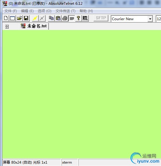

  打开我们的Absolute Telnet客户端,进入到了主界面
  在界面敲入回车键或者,选择 文件 -> 连接 就可以弹出连接框

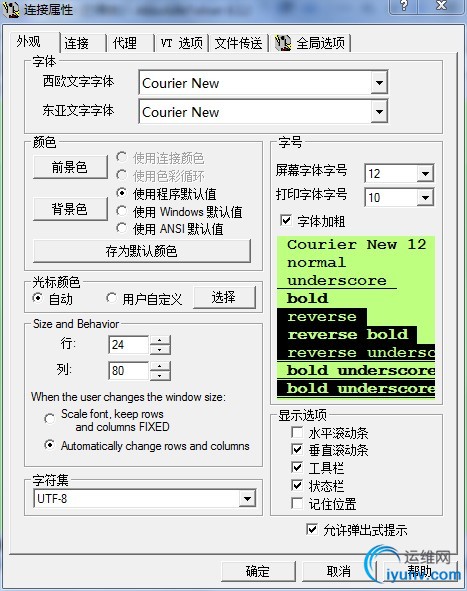

  在这个框里我们可以设置这次远程访问的一些属性,比如背景色、字符编码、字体等,点击  连接  选项就可以进入到连接信息填入界面

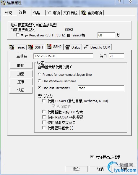

  在这里我们要输入我们需要远程登录的Linux系统的ip地址(通过ifconfig 命令就可以查看),然后点击确定

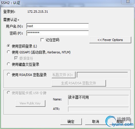

  在这个界面我们选择登录的方式,这里选择使用密码登陆,然后填入我们想要登陆到远程Linux上的用户名和密码(注意:如果是第一次以该用户登录,则会提示生成一个密钥,咱们点击确定即可)

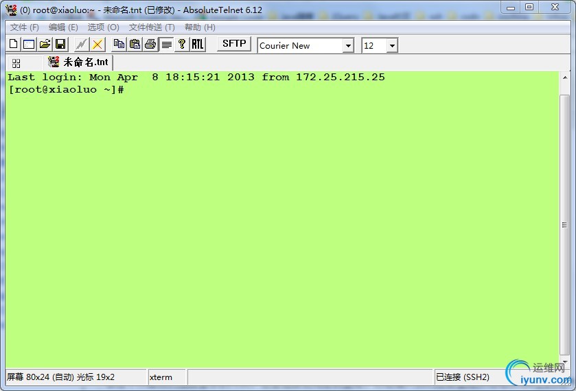

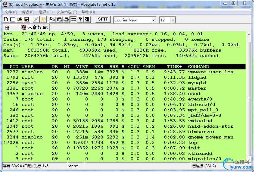

  这时我们发现我们已经通过root账号登陆到了远程的Linux系统上,这里的操作完全和在Linux系统上的终端操作一模一样。我们这时可以通过 top 命令来查看此时登陆到该Linux系统上的用户:
  我们发现已经登录了三个用户(因为我的虚拟机上的Linux系统上登陆了xiaoluo和root用户了,所以刚通过ssh再次登录root账号就是第三个用户)
  我们此时当然可以通过再次运行 Absolute Telnet客户端再次登录一个用户,为什么Linux系统是多用户的操作系统呢?就是体现在这上面,在Linux上我们可以登陆多个用户对其系统进行访问。

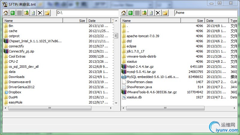

  文件上传、下载以及文件的共享????在ssh上就更方便了
  咱们点击那个SFTP按钮,然后进入到了文件上传的界面(注意:我用的这个Absolute Telnet的客户端软件,如果要进行文件上传,那么建立连接时必须要以root账户登陆,否则在上传文件时会提示权限不足)
  没错,左边就是你的Windows操作系统目录结构,右边就是你的Linux操作系统目录结构,想要从Windows上上传文件到Linux上?或者从Linux上上传东西到Windows上?so easy。。。直接选择文件然后拖拽过去即可!!!!!此时我们进入到对应的目录,文件已然在目录下了。。。。。。所以说,为什么每一个Linux程序员都得学会ssh。。。。有了ssh,samba那些服务器都是浮云,都可以抛弃了。。。。。。。。。。。
