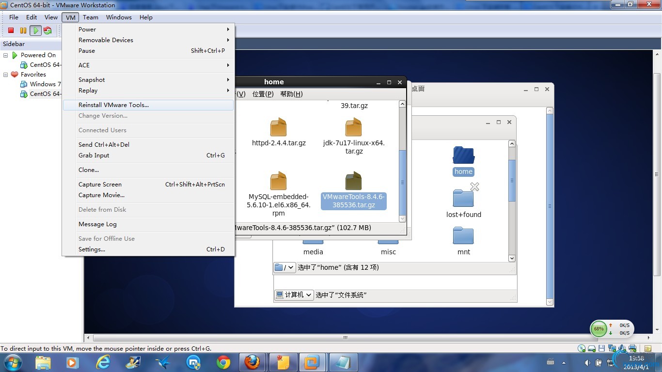

  VMware-Tools 主要的功能就是让用户在虚拟机和真实系统之间实现无缝切换,这个功能很方便。当然VMware-Tools最主要是实现linux和windows的文件共享在上一篇随笔中已经写到,在虚拟机的Linux系统中,如果需要将windows上的一些文件上传至Linux系统中,通常有三种方法,①安装VMware-Tools②将文件制作成ISO文件,然后挂载到Linux系统上③通过共享文件夹的方式(这个需要先安装VMware-Tools,否则无法实现)。若虚拟机中安装的是windows操作系统,安装就非常简单,直接双击点击安装即可。如图:
  直接选择上方的VM -> Install VMware Tools(因为虚拟机启动了CentOS,并且已经安装好了VMware Tools,所以图片显示的可能和你们安装时不一样)
  在Linux系统中,当启动完Linux系统以后,VM虚拟机的下方会弹出一个提醒框,提示用户是否需要在虚拟的Linux系统上安装VMware-Tools。此时我们可以选择OK,如果没有出现提示,则按照上图提示,自己手动选择安装即可。

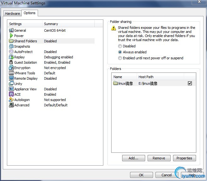

  最后,VMware-Tools安装成功了,咱们重启一下Linux系统,会发现VMware-Tools已经安装成功了,此时不但可以直接在windows界面将需要的文件或者文件夹直接复制到虚拟机的Linux系统中,而且可以通过文件共享来与windows系统建立无缝衔接:
