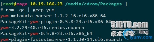

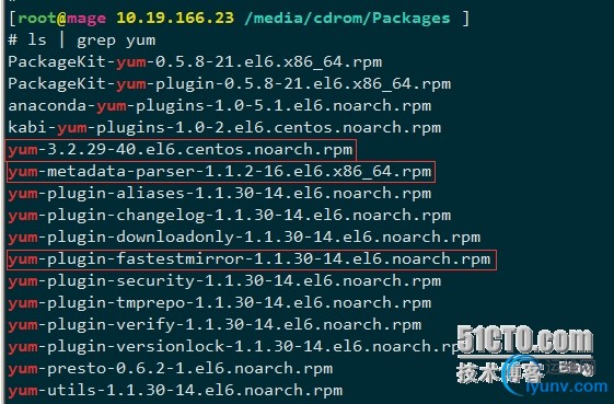

  如果朋友们系统有未安装yum的,请自行挂载光盘安装,
  yum的基础安装包如下,其他的安装包根据自己需要进行安装,安装过程不再演示;

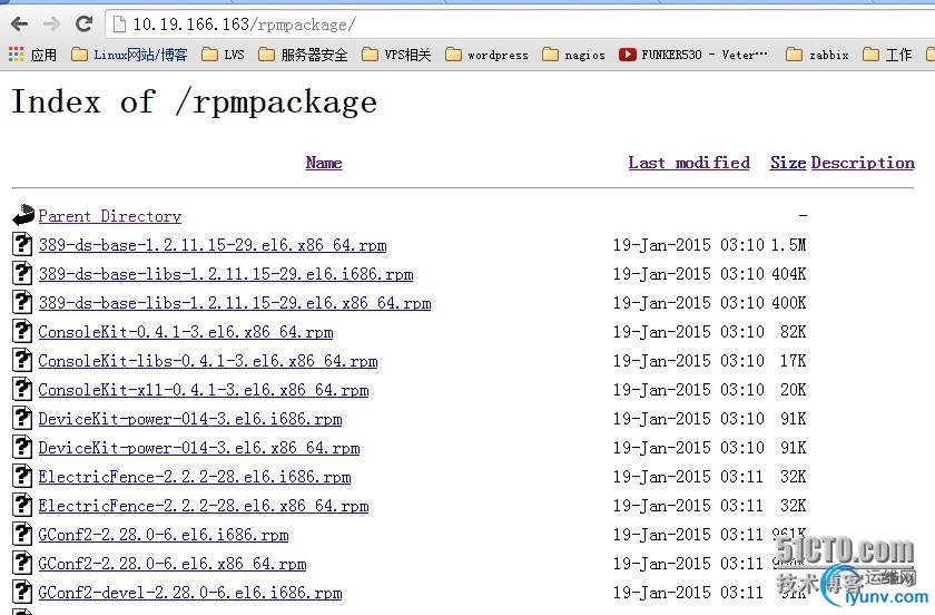

  自建网络yum源配置:(由于时间关系,简写了,虽然简写,按照步棸执行绝对能配置成功)
  1、yum install httpd (安装Apache软件包,同理也可以使用nginx)
  2、进入默认的Apache路径,新建yum源目录分类名;我这里创建了rpmpackage,实际上演示图省事,把cdrom的包copy过来了。
  # cd /var/www/html/rpmpackage
  3、安装createrepo软件包
  # yum install createrepo
  执行createrepo
  # creataerepo /var/www/html/rpmpackage
  在/var/www/html/rpmpackage目录下会自动生成repodata目录,repodata目录里是一个数据库,其中的文件主要是XML格式,描述了一个rpm包的详细信息,如依赖关系,包含文件,校验码信息。

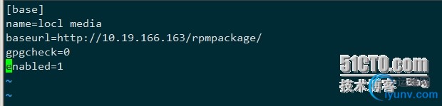

  6、配置客户端的yum源配置文件
  (1)清空客户端默认/etc/yum.repos.d/目录下的源文件
  (2)新建
  # vim local-media.repo
  说明:
[test]:是repo id。
  baseurl:仓库的位置。
  enabled:是否启用这个仓库,1为起用,0为禁用。
  gpgcheck:是否检查gpg签名,1为检查,0为不检查。
  (XXX.XXX.XXX是绑定的域名)
  注:如果是内部使用,gpgcheck可以设置为0(同时gpgkey也不用设置),如果更新源放在公网上的话还是需要检查gpg签名,保证客户端得到来源的可靠性。
