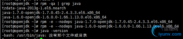

  •     卸载linux自带的jdk
  安装完成后,进入linux系统:
  linux自带的jdk
如果安装了OpenJDK,可用如下方法进行卸载:
  rpm -qa | grepjava
  rpm -e --nodepsjava-1.7.0-openjdk-1.7.0.45-2.4.3.3.el6.x86_64
  rpm -e --nodepsjava-1.6.0-openjdk-1.6.0.0-1.66.1.13.0.el6.x86_64
  注意:
  rpm -e xxx //普通删除模式
  rpm -e --nodeps xxx // 强力删除模式,如果使用上面命令删除时,提示有依赖的其它文件,则用该命令可以对其进行强力删除,可能会导致意外错误,系统破坏。

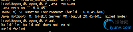

  给用户添加可执行的权限
  #chmod +x jdk-6u45-linux-x64.bin  或 # chmod 755jdk-6u45-linux-x64.bin
  #./ jdk-6u45-linux-x64.bin
  # ll
  配置环境变量,然后测试:
  # java –version
  【注意:如果你安装的JDK1.7或以上版本,在执行最后的make操作时会报错:参阅:2.6】

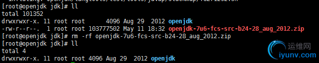

  使用Xftp插件上传已经下载好的openJDK,上传到/usr/jdk/目录下
  # unzip openjdk-7u6-fcs-src-b24-28_aug_2012.zip
  再删除原文件:(也可不删除备用)

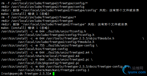

1.5.2.2             方式二
  freetype-2.5.5.tar.gz  下载地址:http://sourceforge.net/projects/freetype/files/freetype2/
  手动下载freetype2.5.5:
  使用Xftp将文件上传到/usr/tools/目录下:
  解压:
  # tar –xvf freetype-2.5.5.tar.gz
  # cd freetype-2.5.5
#./configure
  # make
  # make install

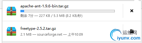

1.5.3    安装ant
  ant 下载地址:http://archive.apache.org/dist/ant/binaries/
  已经下载好的apache-ant-1.9.6资源地址:http://down.51cto.com/data/2306443
  # cd /application/tools/
  同样两种方式:
  •   方式一:(下载速度有点慢)
  # wget http://archive.apache.org/dist/ant/binaries/apache-ant-1.9.6-bin.zip
# unzip apache-ant-1.9.6-bin.zip
  •   方式二:
  从官网先下载ant源码,再使用Xftp上传到linux系统中:
  # unzip apache-ant-1.9.6-bin.zip 或 tar –xvfapache-ant-1.9.6-bin.tar.gz
  # ln -s /usr/tools/apache-ant-1.9.6/bin/ant/usr/bin/ant
  //ln –s 为某一个文件或目录在另外一个位置建立一个同步的链接
  链接之后,ant命令可用!

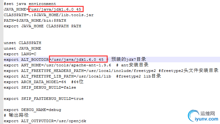

1.6.1.2             实际配置
  unset CLASSPATH
  unset JAVA_HOME
  export
  export ALT_BOOTDIR=/usr/java/jdk1.6.0_45 # 预装的jdk7目录
  exportANT_HOME=/usr/tools/apache-ant-1.9.6  #ant安装目录
  exportALT_FREETYPE_HEADERS_PATH=/usr/local/include/freetype2 #freetype2头文件安装目录
  exportALT_FREETYPE_LIB_PATH=/usr/local/lib #freetype2 lib目录
  export ARCH_DATA_MODEL=64  #64位
  export SKIP_DEBUG_BUILD=false
  export SKIP_FASTDEBUG_BUILD=true
  export DEBUG_NAME=debug
  # 输出路径
  export ALT_OUTPUTDIR=/usr/openjdk
  配置完成,生效!
  #source /etc/profile
  【在配置环境变量的时候,遇到一个错误:参阅:2.3】

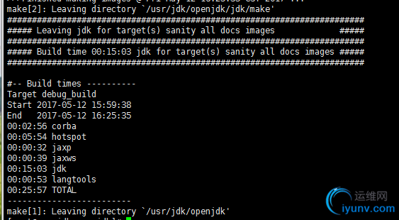

1.6.3    make编译
  如果之前编译过,请先进行clean:
  #make clean
  #make all
  最终:看到了成功!!!

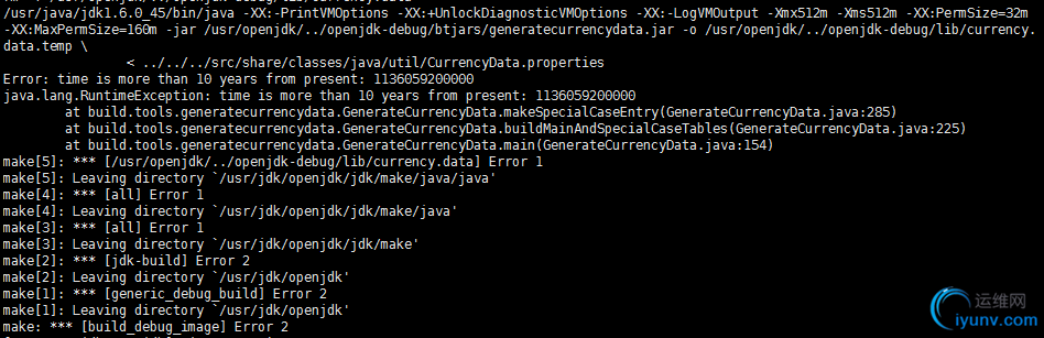

  【第一次make all由于jdk版本的问题,遇到了一个错误,参阅:2.5】
  重复:make clean 和make all

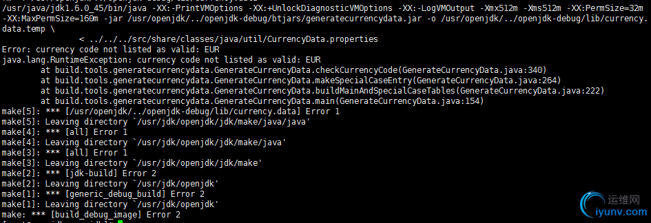

  【第二次make all由于CurrentDate.properties时间配置文件的问题,遇到了一个错误,参阅:2.7和2.8】

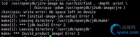

  【硬盘空间不足的错误,参阅:2.9】

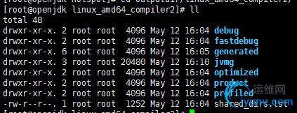

  进入目录
  (默认情况下:路径是: /openjdk/build/linux-amd64/hotspot/outputdir/linux_amd64_compiler2)
  配置输出路径后的hotspot目录是:
  [root@openjdkhotspot]# cd /usr/openjdk/hotspot/
  # cd  outputdir/linux_amd64_compiler2
  # ll
  下面有好几种优化级别的编译版本:
  进入到product目录中:
  # cd product/
  # ll

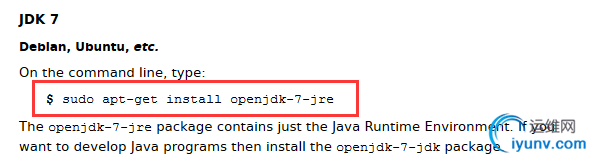

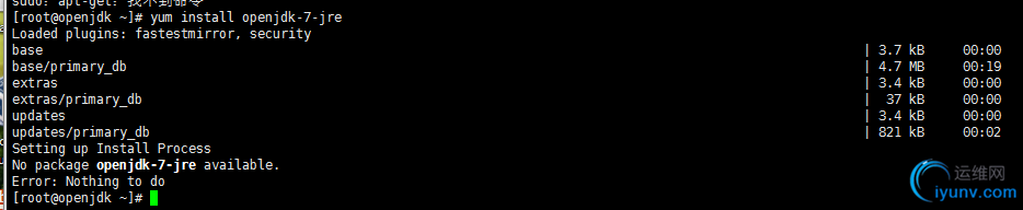

2.1    安装openJDK1.7不推荐方法(前提是用centOS):
  ubuntu虚拟机推荐使用】具体参考网址如下:
http://openjdk.java.net/install/index.html
  $ sudo apt-getinstall openjdk-7-jre
  原因:CentOS的软件安装工具不是apt-get yum
  yum (YellowdogUpdater Modified)是一个集与查找,安装,更新和删除程序的Linux软件。
# yum install xxx  so….
2.1.1    问题
  No package openjdk-7-jre available. Error:Nothing to do
  【解决这个一连串问题的时候:请备份libperl.so(必须):如果后续报错:
  : error while loading shared libraries:/usr/lib64/perl5/CORE/libperl.so: file too short
  此时,libperl.so备份文件,还原就可以,操作导致libperl.so为空,所以还原后。就解决完成,相关组件可正常使用。】

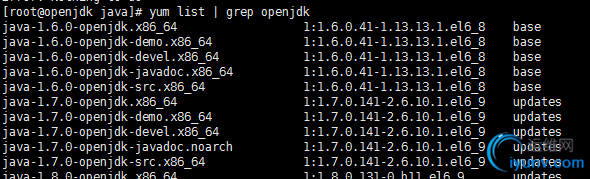

  •   查看yum服务上的openjdk安装包:
[root@openjdk java]# yum list | grepopenjdk
  •   更新yum仓库:(慎用!!!不要随便yumupdate 后果有时会导致系统启动不了,因为它会更新你的内核,停止后,进系统,最好yum clean all)
[root@openjdk java]# yum -y update
  **************************(接下来1个小时等待中。。。)实际操作中可跳过此步骤!!!

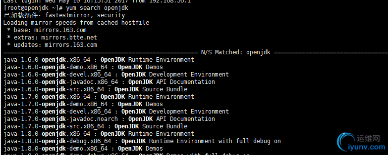

  •   通过yum的查找参数来列出openjdk相关的包名:
[root@openjdk java]# yum search openjdk

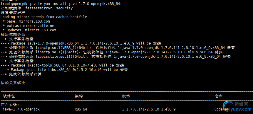

  •   安装yum仓库中存在的版本:
[root@openjdk java]# yum install java-1.7.0-openjdk.x86_64;
  测试是否安装成功:

  # make install

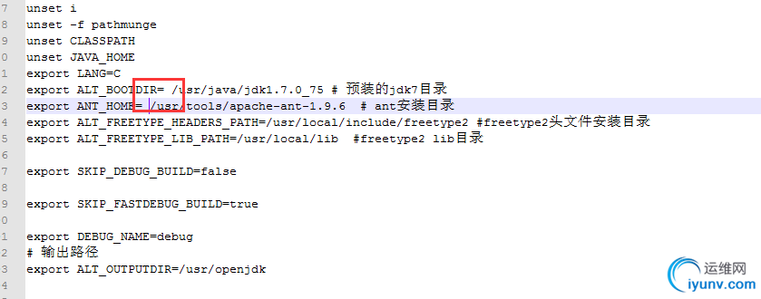

2.3    配置环境变量报错
  说明:第一次配置编译的时候,安装的是jdk1.7的,可忽略,和本次错误无关!
  报错:
  肯定是profile配置文件编写有问题:
  export `=' not a valid identifier的一般原因
  原因就是修改的 /etc/profile 文件里
  加过空格!!!
  除去空格,解决问题!

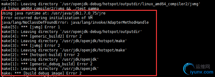

2.5    make all错误
  报错:jdk1.7在初始化VM的时候发生错误!
  Using java runtime at:/usr/java/jdk1.7.0_75/jre
  Error occurred duringinitialization of VM
  这个问题的解决方案:http://stackoverflow.com/questions/26804355/cannot-compile-openjdk7-source-code-on-centos6-5
  Download and install Oracle JDK 1.6.0_45and set it to "ALT_BOOTDIR" and "ALT_JDK_IMPORT_PATH",please do not use OpenJDK1.7
  解决方案:
  更换JDK版本,重新配置jdk1.6.0_45版本,并执行# make(参考2.6)

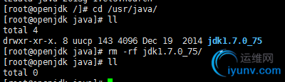

2.6    更改JDK版本
  •   删除jdk1.7目录以及目录下文件
  •   安装jdk1.6

2.7    Error: time is more than 10years from present: 1136059200000
  解决方案参考博客:http://www.bubuko.com/infodetail-1306571.html
  data.temp \
  <../../../src/share/classes/java/util/CurrencyData.properties
  Error: time is more than 10 years frompresent: 1136059200000
  java.lang.RuntimeException: time is more than10 years from present: 1136059200000
  修改CurrentDate.properties时间配置文件(里面存在2004,2005,2006年),把10年之前的时间修改为10年之内即可(把所有的时间格式的时间改为2017以前的十年以内的年数)
  文件路径:/usr/jdk/openjdk/jdk/src/share/classes/java/util/CurrencyData.properties
  下面介绍了对应补丁的出处
  https://bugs.gentoo.org/show_bug.cgi?id=534118#c3
  下面有关于问题原因探讨描述
  https://bugs.gentoo.org/show_bug.cgi?id=534118#c7
  如果不想仔细看可以直接访问补丁网址:
  http://hg.openjdk.java.net/jdk7u/jdk7u/jdk/rev/74a70385c21d#l11.1
  CurrentDate.properties文件地址:http://hg.openjdk.java.net/jdk7u/jdk7u/jdk/file/74a70385c21d/src/share/classes/java/util/CurrencyData.properties
  请先备份CurrentDate.properties文件!!!必须养成linux系统上修改文件前,进行文件备份的习惯!!!
  将其中的文件内容拷贝下来覆盖到对应CurrentDate.properties文件中。
  注意:千万不要覆盖。否则会有新问题:2.8
2.8    Error: currency code not listedas valid: EUR
  data.temp \
  Error: currency code not listed as valid:EUR
  java.lang.RuntimeException: currency codenot listed as valid: EUR
  这个是直接覆盖后导致的错误,说明配置文件除了年份之外,内容也有改动!
  我自己修改后的文件CurrencyData.properties:下载地址参考文章末尾处!!!

2.9    硬盘空间不足
  【错误:内存不足!!!解决方案:重新安装linux虚拟机。。。】当时的硬盘是8G!!!
