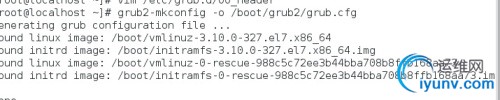

重新编译生成grub.cfg
重启之后输入e,就需要用户和密码才能进入编辑窗口了

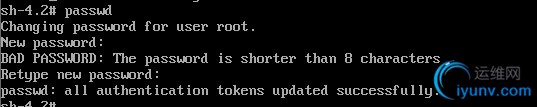

    二.root密码忘记了怎么办?
  方法一:1.重启系统,按e
       2.在Linux16那行的最后添加以下信息
       3.按Ctrl+x启动
       4.重新挂在文件系统
        5.改变根目录
      6.修改root密码
       7.在根目录创建相关文件(用于重新标记selinux环境值)
       8.exit 退出重启系统就可以了
  方法二:1.删除linux16的最后一行rhgb quiet  ,然后添加init=/bin/sh net.ifnames=0              biosdevname=0
       2.按Ctrl+x启动
       3.挂在的文件系统为可写模式,原因很简单,根目录加载的权限是ro,只读,重新加载          成rw的权限
       4.然后开始修改root的密码就可以了
       5.在根目录创建相关文件(用于重新标记selinux环境值)
       6.exit 退出重启系统就可以了

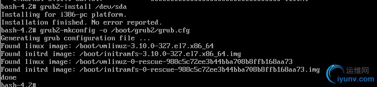

   三.开机故障排除
     grub故障:MBR的前446字节都被覆盖了

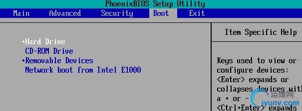

     开机时候就会自动尝试从本地,光盘和网络加载引导程序,之后会导致失败(operating  system no found):这里是从我的光盘加载的,因为本地的引导程序已经没有了
   1)将系统光盘放入光驱

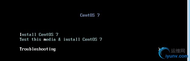

   2)这里选择troubleshooting

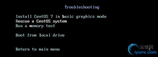

   3)这里选择rescue Linux system
   4)首先用fdisk -l 看看启动分区是哪个,有*号的就是
   5)重装一下grub2到启动分区就可以了

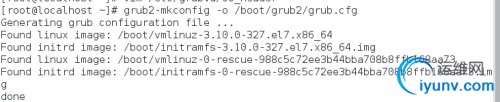

   6)重新生成grub.cfg文件:grub2-mkconfig -o /boot/grub2/grub.cfg
   7)之后重启系统就可以了

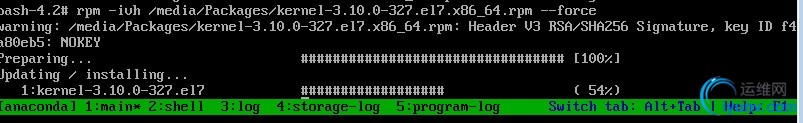

   例如2:如果grub引导程序没问题,但是我们把内核文件或者grub.cfg文件都给 删除了怎么办?
  模拟故障: rm -rf /boot/*
之后重启系统就会进入到grub rescue 的命令行界面,说明内核文件和配置文件都没有了
    解决方法:重新安装内核,可以用RPM或者yum ,用yum需要先卸载当前的,在安装。
   rpm 可以强行--force覆盖安装。

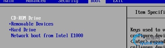

               首先调成关盘启动系统
   装完内核之后,重新安装一次grub2,输入grub2-install /dev/sda 然后 重新编译一下grub2就可以了
  最后将系统启动调为硬盘启动
