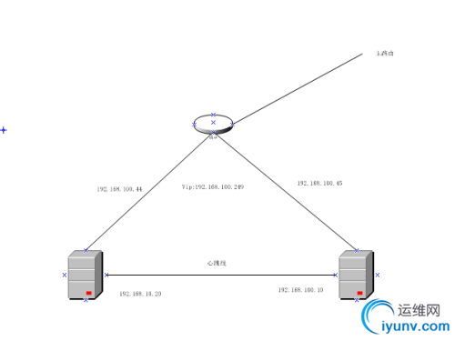

  两台服务器用来做高可用,虚拟vip192.168.100.249,通过心跳线来确定对方是否活着
  下面看下我的heartbeat来做HA集群
  环境描述
  两个系统都是centos6.7,两个主机ip分别为
cs1.local  192.168.100.45
  cs2.local  192.168.100.44
  两个主机的心跳地址分别为:
  cs1.local  192.168.10.20
  cs2.local   192.168.10.10

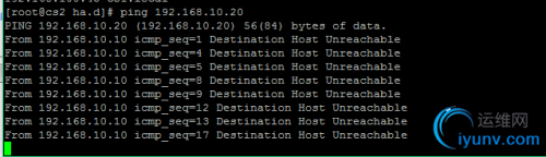

  断开cs1.local 的心跳ip 192.168.10.20
  重新访问结果如下
  恢复主机心跳ip192.168.10.20 访问又回到原来界面
