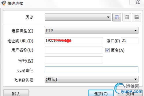

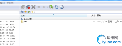

  我们在windows中使用ftp工具登录 登录时发现直接输入ip地址就可以进入了
  。可以下载,不可以上传 这样肯定不可以的。
