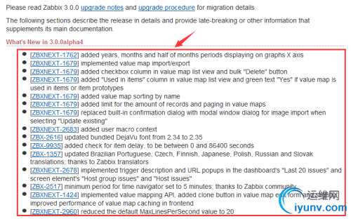

Zabbix3.0界面焕然一新,一改10多年的老面孔,alpha4的更新具体记录下:http://www.zabbix.com/rn3.0.0alpha4.php
What's New in 3.0.0alpha4

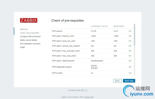

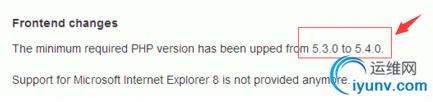

Mysql:5.5.32
PHP:5.5.30( zabbix_3.0 要求php版本至少在5.4以上 )

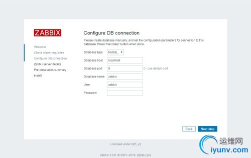

php 5.5.30:( --with-mysqli=mysqlnd和--with-gettext一定要加上,否则前者不装时安装 zabbix时database type没有选项 默认出来的数据库是SqLite 3,且不能切换 ,后者不装时,会报PHP gettext warning)
mkdir -p /usr/local/php-5.5.30

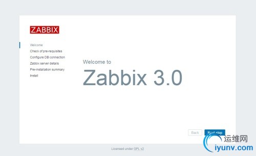

[root@oldboy zabbix-3.0.0]# /usr/local/php/sbin/php-fpm5.配置web环境:
[root@oldboy zabbix-3.0.0]# cd /root/software/zabbix-3.0.0/frontends
[root@oldboy zabbix-3.0.0]# cp -rf php /usr/local/nginx/html/zabbix6.在浏览器里输入http://10.101.0.15/zabbix 回车

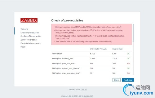

7.修改php.ini:(php5.5默认值较小)
vim /usr/local/php/lib/php.ini 主要为下面几个参数
--在vi里查找出上面的参数,再修改其值
PHP option post_max_size 16M --更改值为16M,原来的值为8M
PHP option max_execution_time 300 --更改值为300,原来的值为60
PHP option max_input_time 300 --更改值为300,原来的值为30
PHP time zone Asia/Shanghai --添加值为Asia/Shanghai,原来的值为空,并把前面的;去掉,使其生效

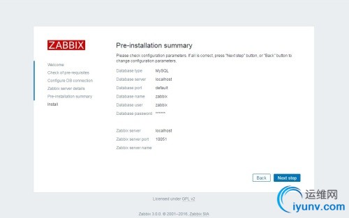

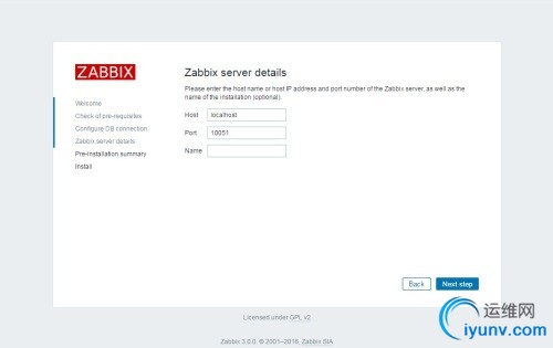

8.这里修不修改端口都可,如果编译php时你没有带上 --with-mysqli=mysqlnd 你会悲剧的发现这里默认出现的是SQLite3,且无法更换。。。

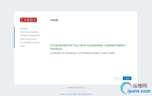

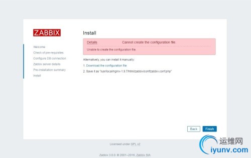

9.需要给此目录下/usr/local/nginx/html/zabbix/conf的zabbix.conf.php w+x权限,否则install之前会报错需要下载conf,且赋权。

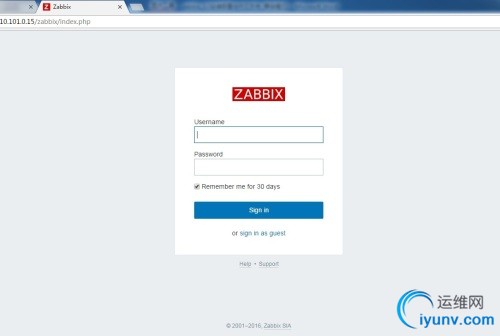

10.安装至此完毕。界面如下(是比以前好看了。。)
