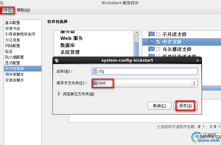

  6)配置应答文件:
  [root@localhost ~]# yum install system-config-kickstart -y
  [root@localhost ~]# system-config-kickstart   ##运行kickstart

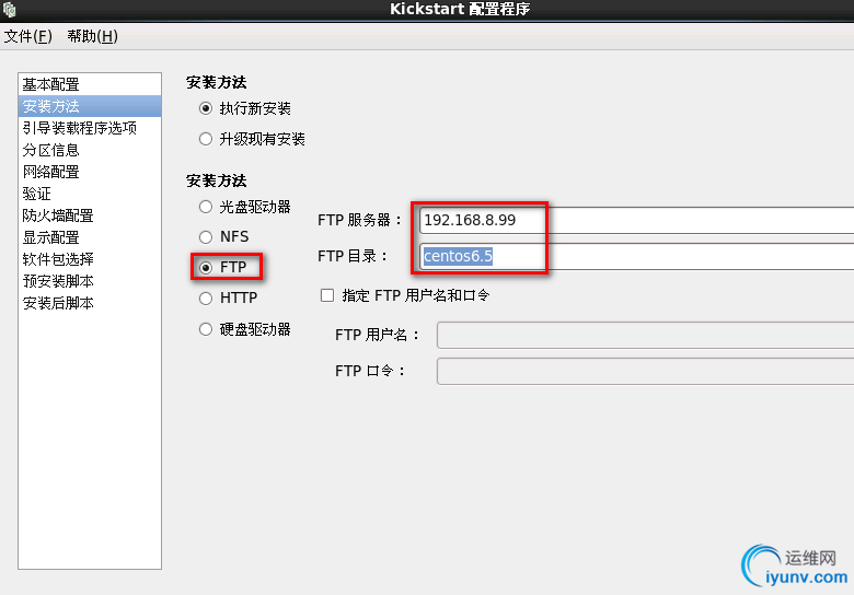

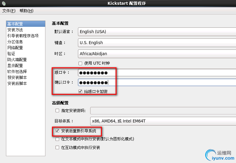

  基本配置:
  安装方法:

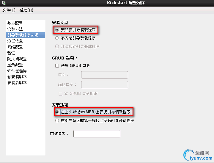

  引导装载程序选项:

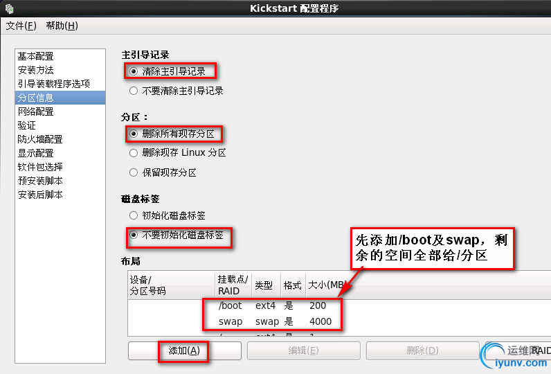

  分区信息:

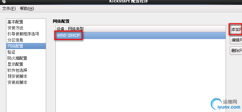

  网络配置:
  防火墙:

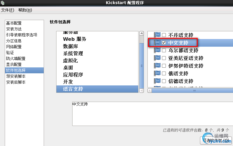

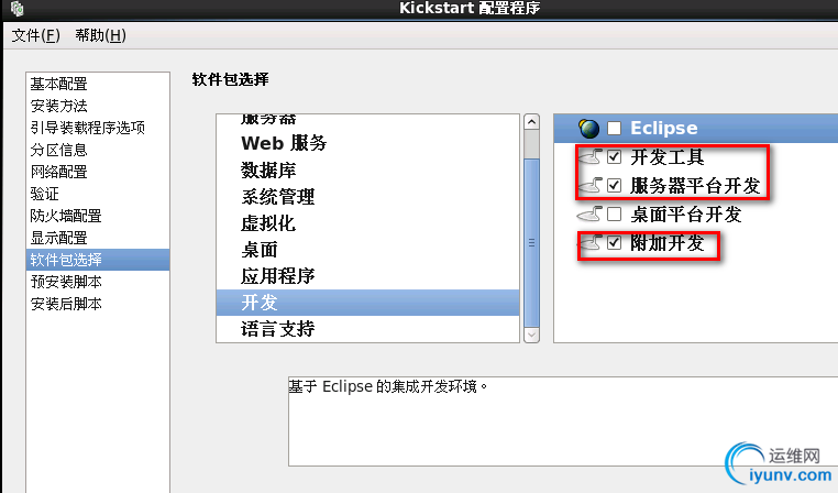

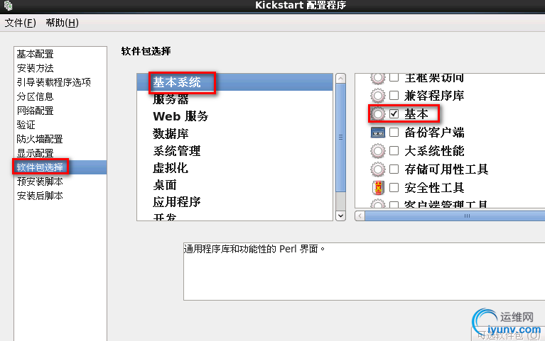

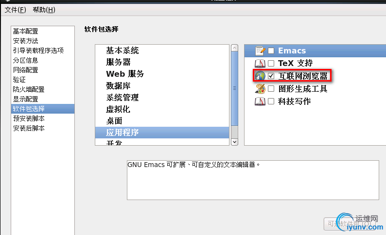

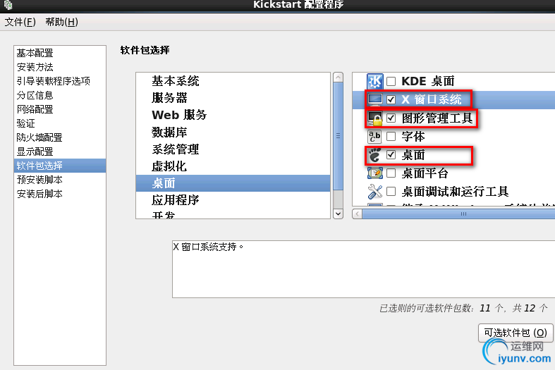

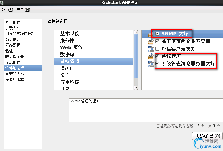

  软件包选择:(注意次处决定了安装后系统自带的功能,大家可根据自己的需求添加,下面是一个实例)
  保存并生成ks.cfg文件:
  下面是生成的ks.cfg的完整内容:

  keyboard us
  # System language
  lang en_US
  # SELinux configuration
  selinux --disabled
  # Installation logging level
  logging --level=info
  # Reboot after installation
  reboot
  # System timezone
  timezone  Africa/Abidjan

  network  --bootproto=dhcp --device=eth0 --onboot=on

  bootloader --location=mbr

  clearpart --all
  # Disk partitioning information
  part /boot --asprimary --fstype="ext4" --size=200
  part swap --fstype="swap" --size=4000
  part / --asprimary --fstype="ext4" --grow --size=1

  @system-management
  @system-management-messaging-server
  @system-management-snmp
  @system-management-wbem

  共享ks.cfg文件:

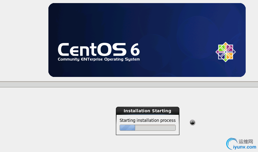

  3.安装测试效果图:
  新建虚拟机修改bios将启动模式设置为网络启动:
