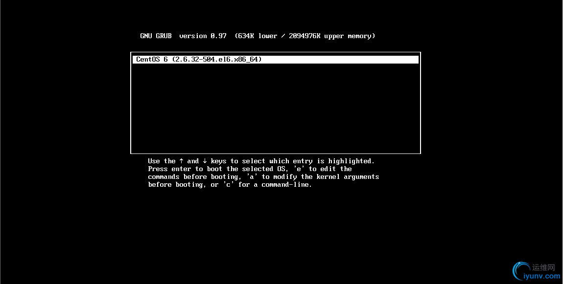

  我们先来看一下系统的上GRUB目录中的内容,如下图所示:
  从上图中可以看到stage1、*_stage1_5和stage2这三类文件,它们分别表示GRUB引导时的三个阶段。

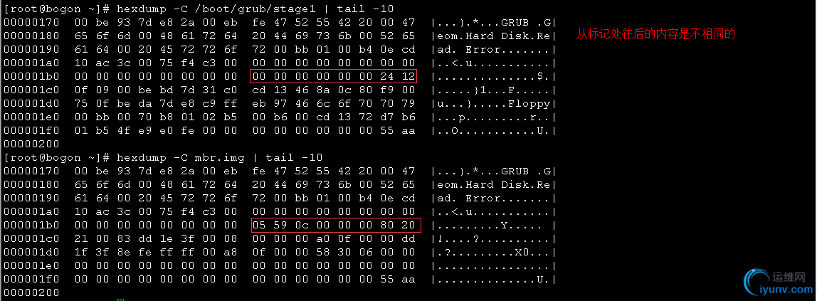

  1)stage 1
  stage 1文件其实是MBR中Bootloader的备份文件,虽然stage 1也是512B但只有前446B与MBR相同,后64B完成不一样。

  GRUB的功能如下:
  1)提供菜单,并提供交互式接口
  e:进入编辑模式;
  a:直接修改内核参数;
  c:进入命令行模式。
  2)选择要启动的内核或系统
  允许传递引导参数给内核;
  选择界面可隐藏。
  3)为编辑功能提供机制
  可以为指定的内核得添加密码。

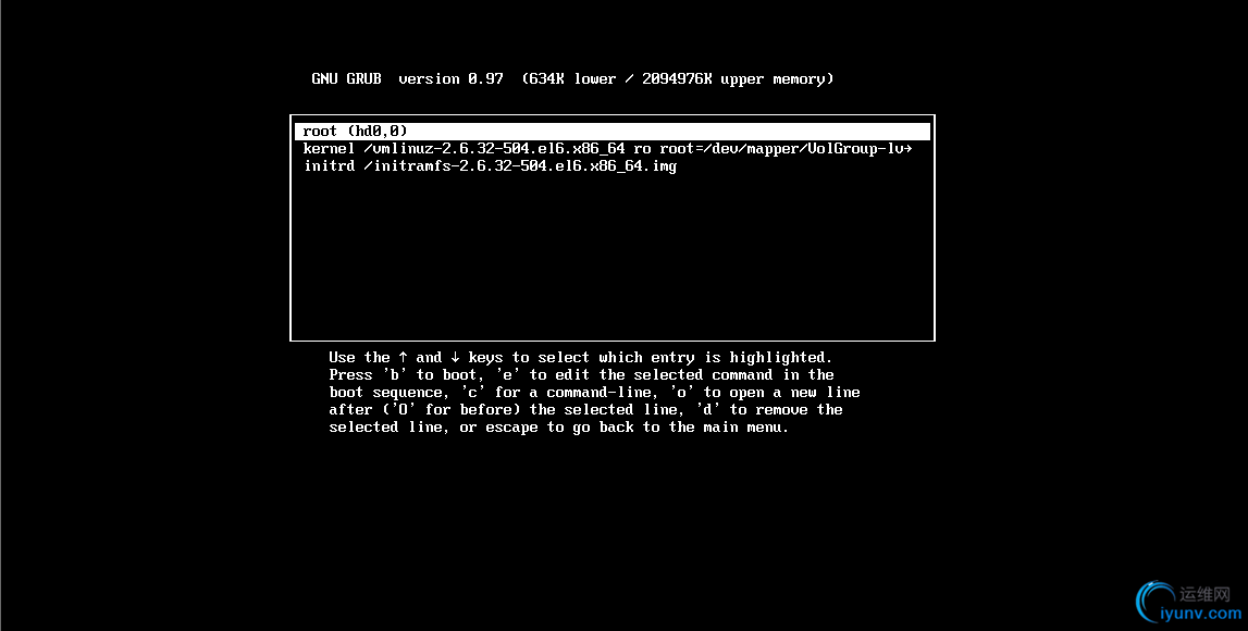

  在GRUB的选择界面里按e,进入编辑模式,可以看到kernel和ramdisk,如下图所示:
  kernel是操作系统的内核程序,所有的软硬件都是通过kernel来沟通的。在上图中的vmlinuz文件就是开机时所用的kernel。
  initrd(initial ramdisk),是激活系统所必须加载的文件系统。
  当kernel被载入到内存后,需要加载相应驱动程来识别文件系统,这时initrd就充当了临时的系统被挂载到rootfs上,其作用就是协助kernel来加载驱动程序。

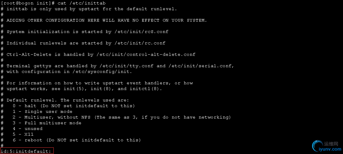

  /sbin/init会使用/etc/init/目录中的.conf配置文件来对系统进行配置,之后调用/etc/rc.d/rc.sysinit文件对系统进行初始化。
  在进行系统配置的过程时,init会检测系统默认的runlevel(运行级别),并根据runlevel的信息来做相应的配置,在说明启动服务时会集中讲解runlevel,这里就只是先介绍一下CentOS的7个运行级别:
  0:关机;
  1:单用户,s,S,single;
  2:多用户,不支持NFS功能;
  3:完全多用户,文本接口;
  4:未使用,预留级别;
  5:完全多用户,图形接口;
  6:重启。

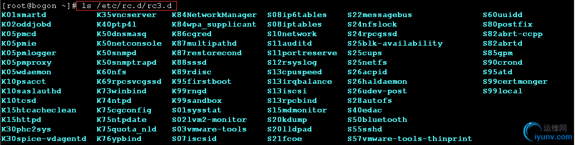

  /etc/rc.d/目录中rc0.d-rc6.d这7个目录中分别存放了不同运行级别启动或关闭时所要执行的脚本。
  以rc3.d为例,在上面列出的所有脚本文件都是链接文件,其中:S##表示启动的服务,K##表示要停止的服务,##的范围是从0到99,数字越小,优先级越高。
  根据系统默认的运行级别来调用各级别对应的脚本,默认运行级别在配置文件/etc/inittab中设置。
  也可以手动修改脚本的默认运行级别。

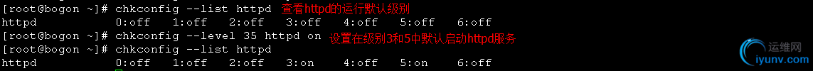

  使用chkconfig命令来调整服务脚本在各运行级别下默认的启动与关闭。
  如果期望自定义的脚本使用chkconfig来控制,需要按照以下步骤操作:
  1、在脚本中添加以下语句:
  #chkconfig: – 85 15
  -:当此脚本由chkconfig控制时,默认哪些级别是开启的,“-”表示全部级别;
  85:启动优先级;
  15:关闭优先级;
  2、将脚本复制到/etc/init.d/目录中;
  3、加入脚本到运行级别列表:
  chkconfig –add 脚本名
  从运行级别列表中删除脚本:chkconfig –del 脚本名
