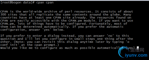

[root@bogon data]# cpan cpan
#第一次使用时,安装CPAN的环境路径等,如果不知道就用默认
  这里开始是问你是不是要用自动配置,这里当然选no了,然后就是配置相应的目录环境和一些配置了,这里要注意的是你使用的用户是否有相应的权限,要有sudo或者是root,还有如果要用默认的路径就直接回车就好了,到最后会让你输入镜像的地址,这里填阿里的镜像地址:http://mirrors.aliyun.com/CPAN/
