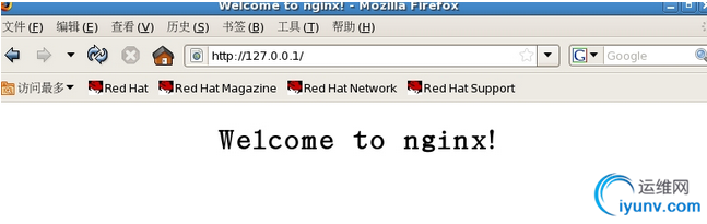

在网页上测试nginx运行是否正常。http://127.0.0.1,显示以下说明运行正常。
以上就是nginx的整个编译安装过程了,下面开始详解mysql
