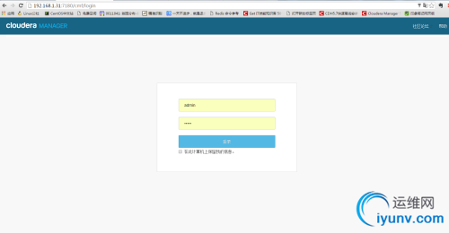

在浏览器输入http://192.168.1.31:7180/  ip为主机ip
用户名密码都为 admin

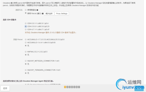

选择接受,按步骤到主界面,这时未添加集群,也未安装任何服务,首先添加集群,勾选主机,进入如下界面

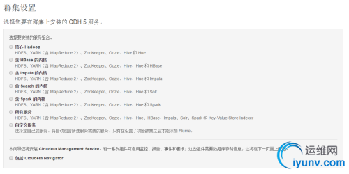

集群机器添加完毕后到选择安装的服务处,此处为第一次安装的时候可以选一组的服务,也可跳过此步,后续在集群中单独安装每个服务,但在安装的时候得手动选择服务依赖关系。
