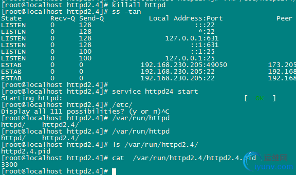

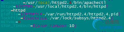

  (5) 来个服务脚本,可以用service来启动关闭。
为了避免麻烦,直接把原来的httpd的服务脚本复制一下,改吧改吧。
[root@localhost httpd2.4]# cp /etc/init.d/httpd /etc/init.d/httpd24
[root@localhost httpd2.4]# vim /etc/init.d/httpd24
  ##表示区别,我们服务名叫httpd24
41行开始
apachectl=/usr/local/httpd2.4/bin/apachectl
httpd=${HTTPD-/usr/local/httpd2.4/bin/httpd}
prog=httpd
pidfile=${PIDFILE-/var/run/httpd2.4/httpd2.4.pid}
lockfile=${LOCKFILE-/var/lock/subsys/httpd2.4}
RETVAL=0
STOP_TIMEOUT=${STOP_TIMEOUT-10}
  把原来的目录改成我们编译安装后的目录
  pid待会要去创建
[root@localhost httpd2.4]# mkdir /var/run/httpd2.4
[root@localhost httpd2.4]# chmod 700 /var/run/httpd2.4
  创建进程文件夹并修改权限
  [root@localhost httpd2.4]# vim /etc/httpd2.4/httpd.conf
32行里面加入:
pidFile "/var/run/httpd2.4/httpd2.4.pid"
  图上已经能这能正常使用service XXX start了
  并且有对应的pid号

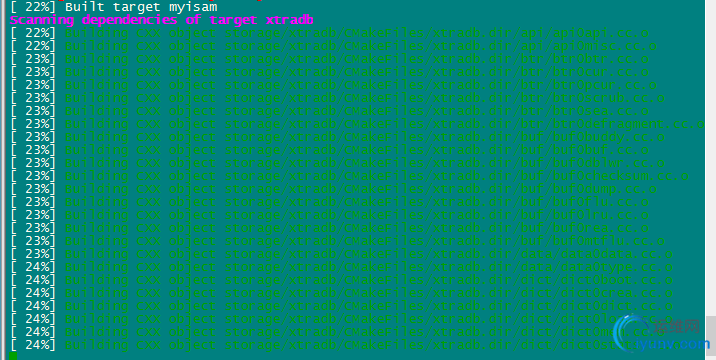

配置中指定了安装路径、数据库路径、配置文件路径等参数。等配置结束后可以使用 echo $? 查看返回值确定是否配置成功。我在编译时便遇到了一个名为 ncurses-devel 的依赖包没有安装,具体信息请阅读错误提示。等我用yum源安装好后发现无法继续cmake了,只好删除后重新解压源码包才配置成功的。好了 一切没问题了就开始 make && make install 吧!

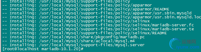

# make  &&  make  install
由于源码包比较大,解压后我统计了下,竟然291M,天啊这可得慢慢等待了。我花费了一个多小时才编译完成的,也是够慢了。
编译安装完成后会生成 /usr/local/mysql 这样一个文件夹,如果选用了直接解压二进制包,就把它解压到 /usr/local 中。我们进入这个文件夹中看看

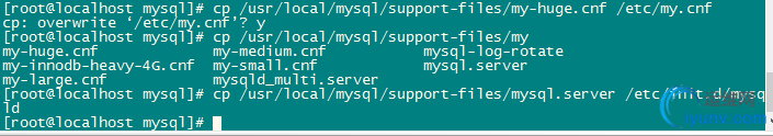

复制配置文件和服务控制脚本到相应位置
# cp /usr/local/mysql/support-files/my-huge.cnf   /etc/my.cnf
# cp /usr/local/mysql/support-files/mysql.server  /etc/init.d/mysqld

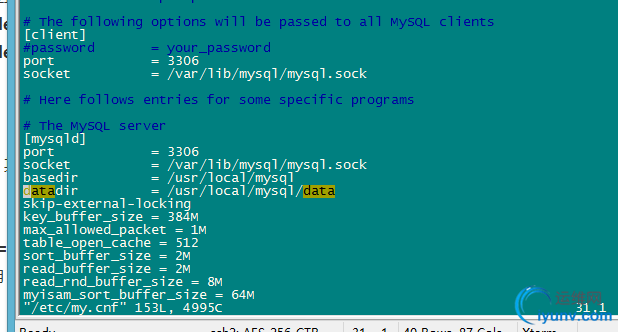

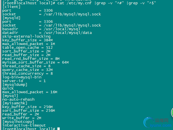

编辑配置文件/etc/my.cnf,添加:
basedir = /usr/local/mysql
datadir = /usr/local/mysql/data
指定安装目录和数据库目录就可以了,其他参数先不用管。

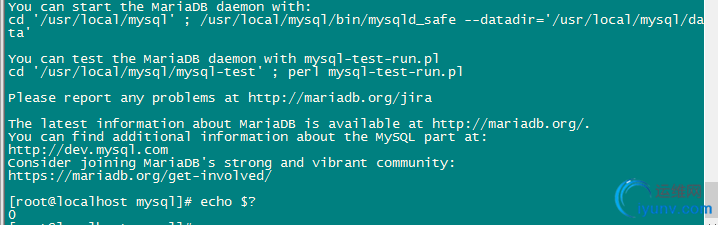

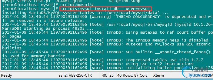

接下来就可以初始化数据库了
# cd  /usr/local/mysql
# scripts/mysql_install_db --user=mysql
所示就代表成功了,可以用 echo $? 查看返回值

接下来就分析一下my.cnf这个配置文件的各参数意义
basedir             mysql的安装目录
datadir             数据库目录
port                 指定服务端口,默认3306 端口
server_id          pid文件路径
socket              套接字
skip-locking                   可避免mysql的外部锁定,降低系统出错几率
skip-name-resolve         禁止mysql对外部连接进行DNS解析,可节约时间
key_buffer_size              设置索引缓存区大小,合理调节这个数值可以获得更好的索引处理性能,过度调大反而降低性能。参数没有可以自己添加
sort_buffer_size              设置排序缓存区的大小 (每个连接独占)
read_buffer_size             设置查询操作缓存区的大小 (每个连接独占)
join_buffer_size              设置联合查询操作缓存区的大小 (每个连接独占)
max_connections           设置服务器最大连接进程数
