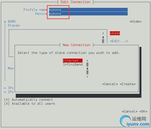

点击add
  bondàcreate进去bond配置界面
  设置profile name及device名,选择add添加网卡,如下

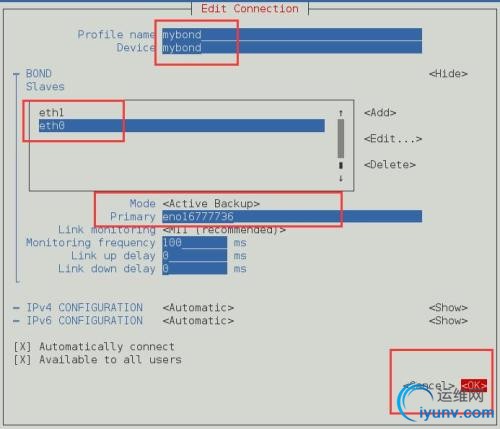

  设置profile name 为eth0,device设置为网卡eno16777736,点击ok。相同方法配置eth1,device设置为eno33554992。
  配置完成后,返回主界面,设置mode为active-backup,设置primary设备为eno16777736。点击ok退出。
