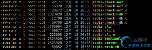

  1. 6. 编译完成之后,这时候会在当前目录下的src目录下多出一些文件,如下图

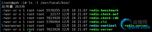

  • 7.     make install ,目的是将redis-server、redis-cli、redis-check-aof、redis-check-dump等文件至/usr/local/bin目录下,也可以手动移动
[root@gxh redis-3.2.6]# makeinstall
  • 8.     查看/usr/local/bin/
  • 9.     查看redis版本,检验是否安装成功
[root@gxh ~]# redis-server-v

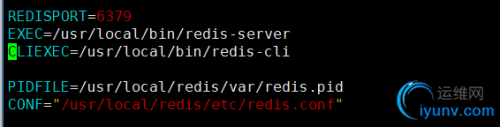

  • 1.    拷贝redis启动脚本
[root@gxh redis-3.2.6]# cputils/redis_init_script /etc/init.d/redis
  • 2.    修改启动脚本
  • 3.    给脚本加执行权限
