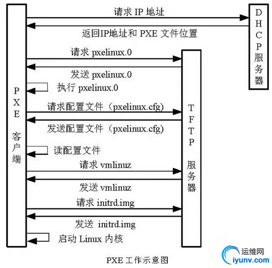

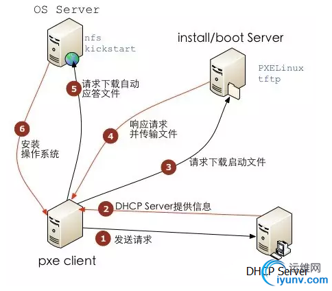

  PXE的工作过程:
  1. PXE Client 从自己的PXE网卡启动,向本网络中的DHCP服务器索取IP;
  2. DHCP 服务器返回分配给客户机的IP 以及PXE文件的放置位置(该文件一般是放在一台TFTP服务器上) ;
  3. PXE Client 向本网络中的TFTP服务器索取pxelinux.0 文件;
  4. PXE Client 取得pxelinux.0 文件后之执行该文件;
  5. 根据pxelinux.0 的执行结果,通过TFTP服务器加载内核和文件系统;
  6. 进入安装画面, 此时可以通过选择HTTP、FTP、NFS 方式之一进行安装;
  详细工作流程,请参考下面这幅图:

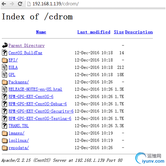

  4.3 复制光盘全部内容至http 的根目录/var/www/html/ 下
  # cp -r /mnt/cdrom/ /var/www/html/
  # 不管怎么弄,只要把安装光盘内容能通过web发布即可。因为是演示,如果复制镜像就有点浪费时间。但生产环境就一定要复制了,光盘读取速度有限。
  浏览器访问http://192.168.1.139/cdrom检验配置是否正确。
  HTTP部分设置完毕。

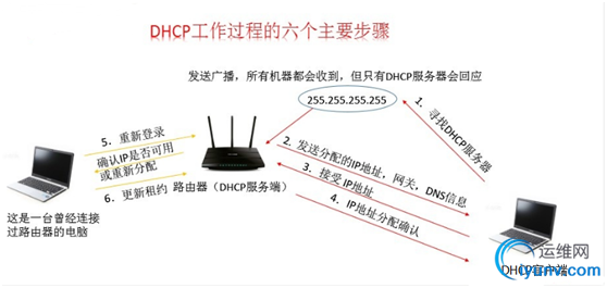

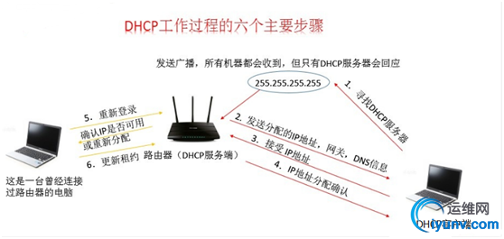

  七、配置DHCP
  DHCP简介
  DHCP(Dynamic Host Configuration Protocol,动态主机配置协议)通常被应用在大型的局域网络环境中,主要作用是集中的管理、分配IP地址,使网络环境中的主机动态的获得IP地址、网关地址、DNS服务器地址等信息,并能够提升地址的使用率。

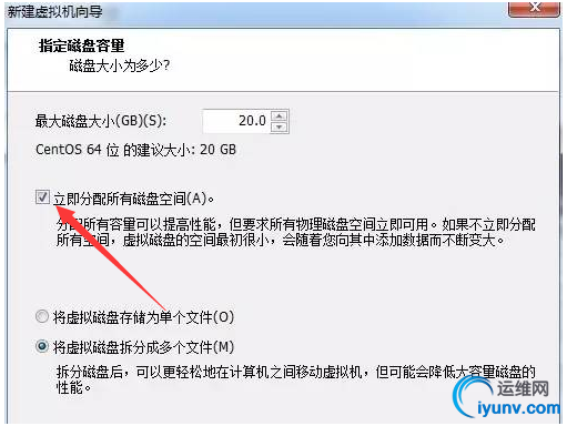

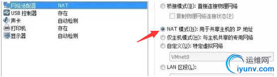

  九、测试安装
  自动化安装系统配置完毕,下面启动一台新的机器进行测试,网络连接模式选择NAT模式。
新建虚拟机,选择自定义(高级)
其他配置选择默认
指定磁盘大小,ks.cfg 文件中,我们定义了/ 大小为8GBswap 分区为1GB/home 分区为2GB,所以这里的磁盘大小至少要为12GB
而且,一定要勾选上立即分配所有磁盘空间,不然在后来安装的时候将提示没有磁盘空间。

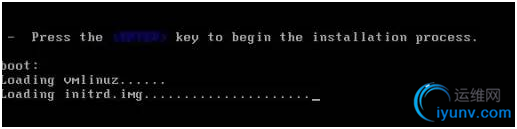

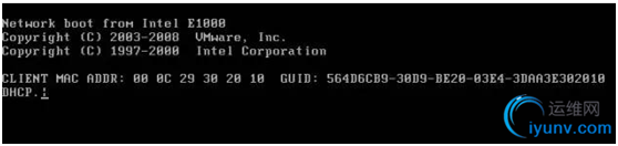

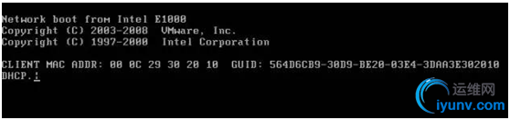

  启动虚拟机,选择从网卡启动,DHCP 服务器正在给客户机分配IP地址。

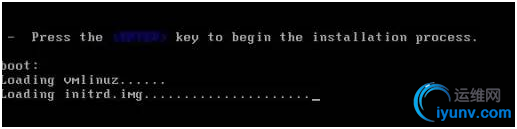

开始下载vmlinuz initrd.img
  如果安装过程出错,可以通过Alt+F2-F5切到其他控制台查看报错信息
   后面就等着系统自动安装完成吧
