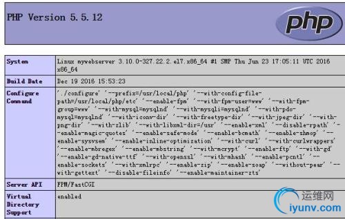

3、在/usr/local/nginx/html目录下新建index.php测试页面
cat > /usr/local/nignx/htmlindex.php << EOF
<?php
phpinfo();
  可通过浏览器 访问此测试页面,验证nginx连接php配置是否成功。页面应该如下图
  至此CenOS72下LNMP编译安装完毕!
