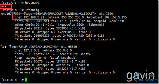

  Hostname:A-S
  IP:192.168.5.21
  Role:Mysql 主

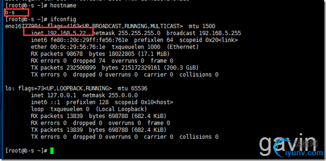

  Hostname:B-S
  IP:192.168.5.22
  Role:Mysql 从

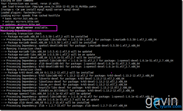

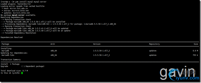

  其实从Centos7下mysql已经被遗弃了,变为Mariadb了,当然功能及配置是一样的。比如我们在低版本下安装mysql都需要执行以下命令:
  yum install -y mysql mysql-server
  我们通过查看安装信息,mysql-server不可用的包
  我们最后看见安装陈公公给你了Mariadb的相关包信息

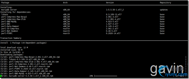

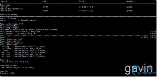

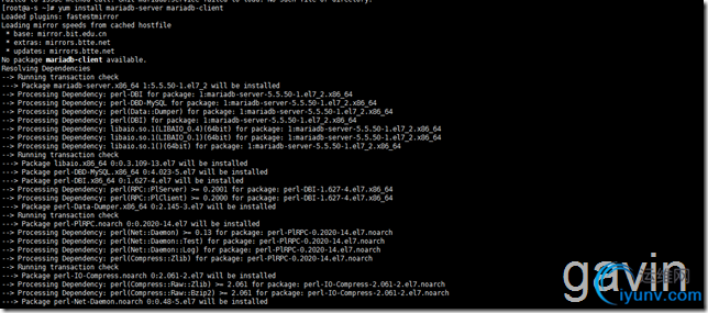

  Centos7中用MariaDB代替了mysql数据库。好吧!那我们来安装MariaDB数据库吧!
  运行yum install MariaDB-server MariaDB-client命令安装 MariaDB
yum install mariadb-server mariadb-client

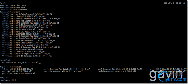

  安装完成
  我们通过rpm查看安装的相关信息

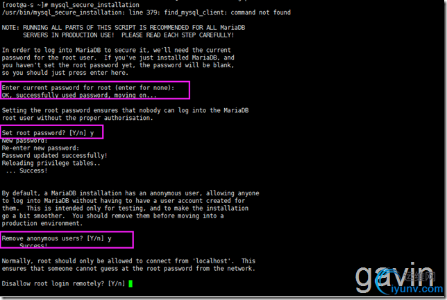

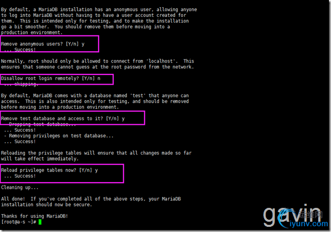

接着运行 mysql_secure_installation配置MariaDB  我们可以根据自己的需求进行配置定义
  配置完成

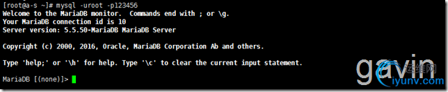

  配置完成后,我们开始进入数据库
mysql –uroot –p

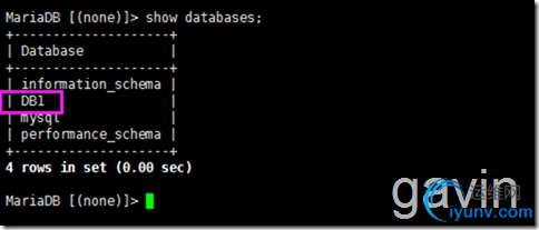

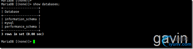

  查看数据库
show databases;
  我们创建一个测试数据库
create database DB1;

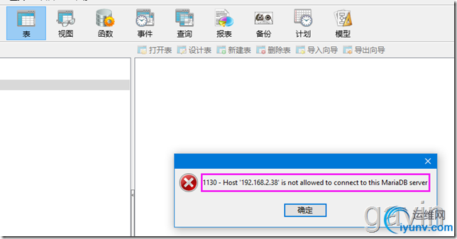

  最后我们使用工具进行连接mysql ,提示不允许该主机进行连接,因为mysql默认是不让任何主机进行连接
  我们可以根据自己的配置设置运行那些主机及用户进行mysql的连接;
  如果我们需要配置任何主机都可以连接的话,可以使用一下命令
GRANT ALL PRIVILEGES ON *.* TO 'root'@'%' IDENTIFIED BY 'youpassword' WITH GRANT OPTION;

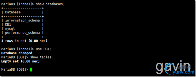

  我们前面创建了一个数据库
create databases DB1;
show databases;
use DB1;
show tables;

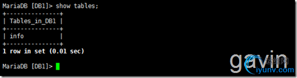

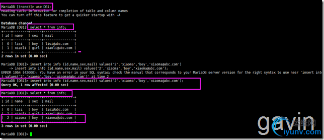

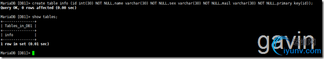

  我们接下来创建一个表
CREATE TABLE info(id int(30)NOT NULL,name varchar(30) NOT NULL,sex varchar(30) NOT NULL,mail VARCHAR(255) NOT NULL,PRIMARY KEY(id));
show tables;

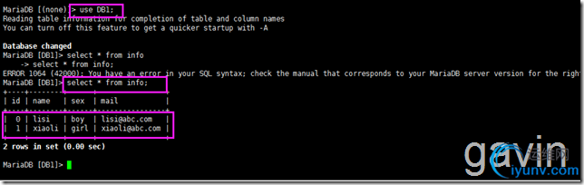

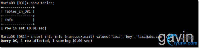

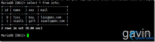

  插入几条数据
insert into info (name,sex,mail) values('lisi','boy','lisi@abc.com');
insert into info (name,sex,mail) values('xiaoli','girl','xiaoli@abc.com');

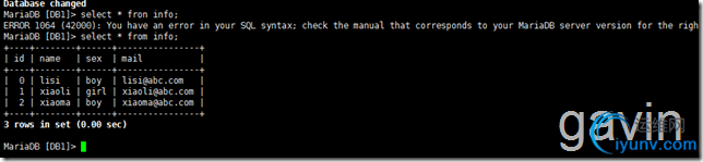

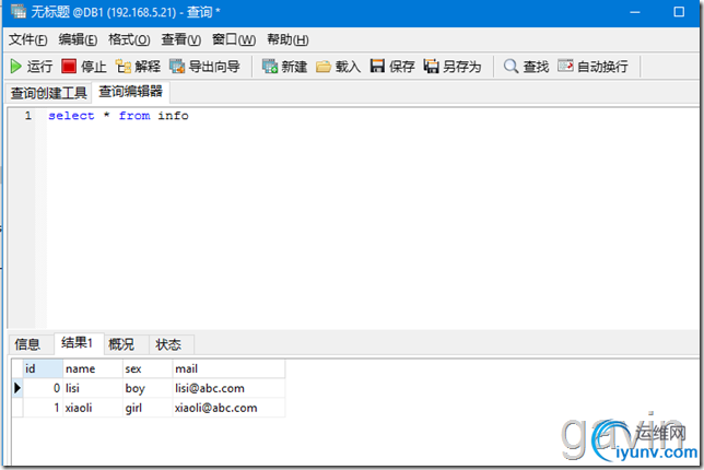

select * from info;
  我们也可以通过工具进行查看

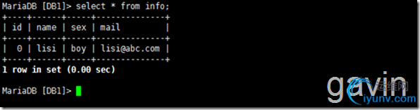

  我们首先查看数据库数据

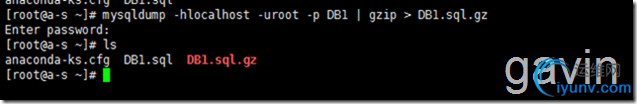

  接下来我们在通过压缩的方式备份一下
mysqldump -hlocalhost -uroot -p DBName | gzip > DBName.sql.gz
mysqldump -hlocalhost -uroot -p DB1 | gzip > DB1.sql.gz

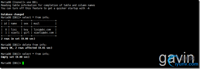

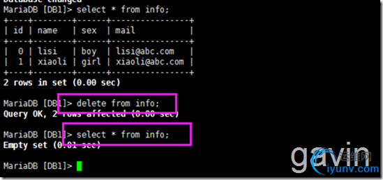

  接下来我们通过语句删除数据库中的所有数据
delete from dbo.info;
  接下来我们进行还原一下;

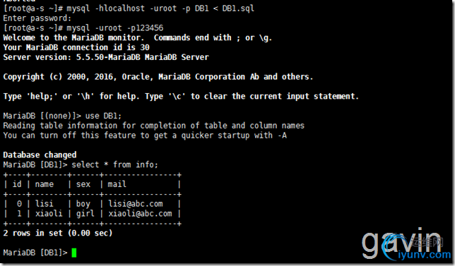

  我们首先通过默认备份进行还原,其实还原和备份的命令就有两个字符的区别
  1.符号方向是反的,备份是大于号,还原是小于号。2.备份使用的是mysqldump,还原使用的是mysql
mysql -hlocalhost -uroot -p DB1 < DB1.sql
  还原后,我们查询数据库

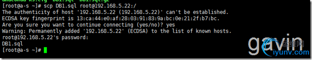

  备份还原介绍完后,我们就需要将Server1的mysql备份数据给Server2拷贝一份及还原一份
scp DB1.sql
root@192.168.5.22:/

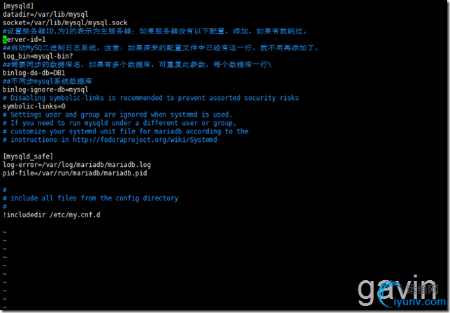

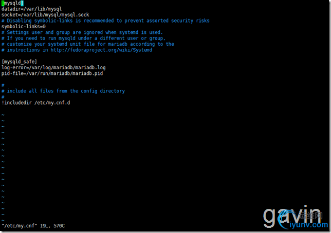

  我们首先登陆到Mysql主服务器上,然后编辑mysql的配置文件
vim /etc/my.cnf
  我们要添加以下内容;
  注:一定要加入到加到mysqld下面,如果加入的位置或者信息不对的话,执行show master status;结果为空;
#设置服务器ID,为1的表示为主服务器;如果服务器没有以下配置,添加,如果有就跳过。
server-id=1
#启动MySQ二进制日志系统,注意:如果原来的配置文件中已经有这一行,就不用再添加了。
log_bin=mysql-bin?
#需要同步的数据库名,如果有多个数据库,可重复此参数,每个数据库一行\
binlog-do-db=DB1
#不同步mysql系统数据库
binlog-ignore-db=mysql

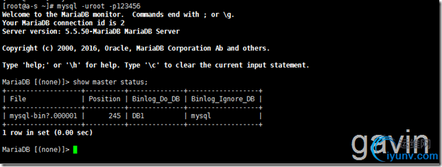

  进入mysql控制台

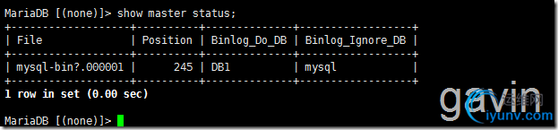

mysql -uroot -p123456  查看数据库主机的配置文件状态
show master status;  查看主服务器,出现以下类似信息;如果看不见以下结果或者为空的话,说明my.cnf配置文件配置的有问题,请检查即可。
  注意:这里记住File的值:mysql-bin.000001和Position的值:245,后面会用到。

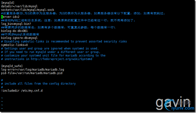

  配置MySQL从服务器的my.cnf文件;区别就是server-id不一样
vi /etc/my.cnf #编辑配置文件,在[mysqld]部分添加下面内容
#设置服务器ID,为1的表示为主服务器,为2的表示为从服务器;如果服务器没有以下配置,添加,如果有就跳过。
server-id=2
log_bin=mysql-bin?
binlog-do-db=DB1
#不同步mysql系统数据库

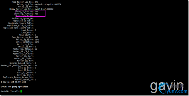

  最后我们查看主从同步是否正常
show slave status;
